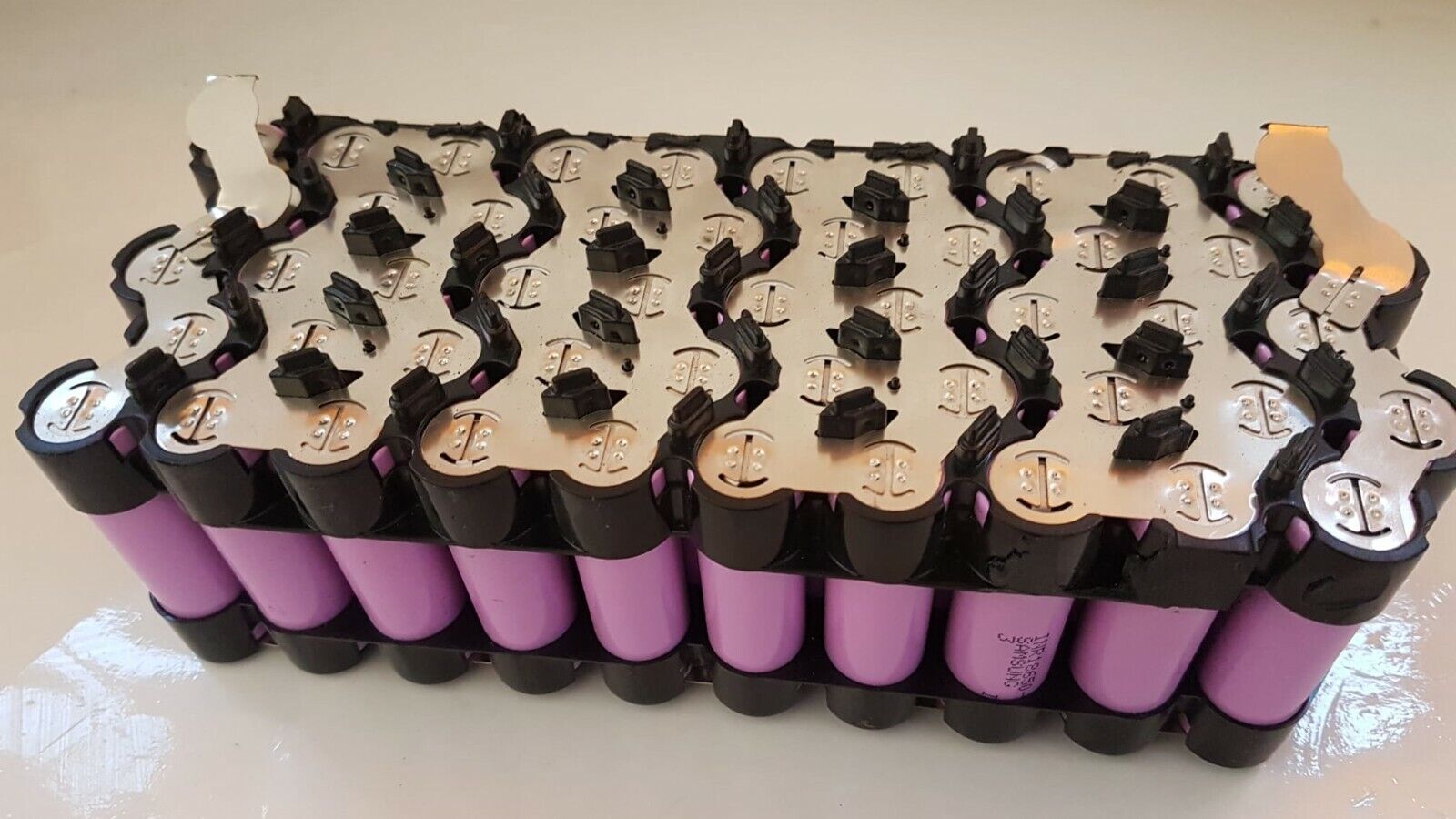

ich kann Dich nur darauf vorbereiten, was Du im Akku-Gehäuse vorfinden wirst, falls Du es öffnest.
Der Lithium-Ionen-Akku wird überwacht durch ein Batterie-Mangamentsystem (BMS), was im Gehäuse mit drin ist und den Stromfluss unterbrechen kann. Verbunden ist Dies durch Sensolleitungen mit allen Zellensträngen.
Die Akkubezeichenung verrät den Aufbau aus Zellen der Größe 18650 und die Ladespannung verät die Anzahl der Stränge von 16.
In jedem der 16 Stränge sind vermutlich 10 Stück von 18650er Zellen mit (Vermutung) 2.600 mAh parallel geschaltet. Insgesamt also vermutlich 160 einzelne Zellen. Verden die Zellenpakete erneuert müssten die 17 Sensorleitungen des BMS wieder am korrekten Zellenpol kontaktiert werden, damit das BMS den Akku frei gibt.
Bei 10 Strängen (36V) und 5 parallelen Zellen sieht das dann so aus:
16x10 ist dann größer und vermutlich auf zwei Ebenen.
Neue Zellen zu kaufen ist das eine: https://www.nkon.nl/de/rechargeable/li- ... h-10a.html,
sie dann mit Nickelstreifen punktzuverschweißen, die andere Aufgabe.

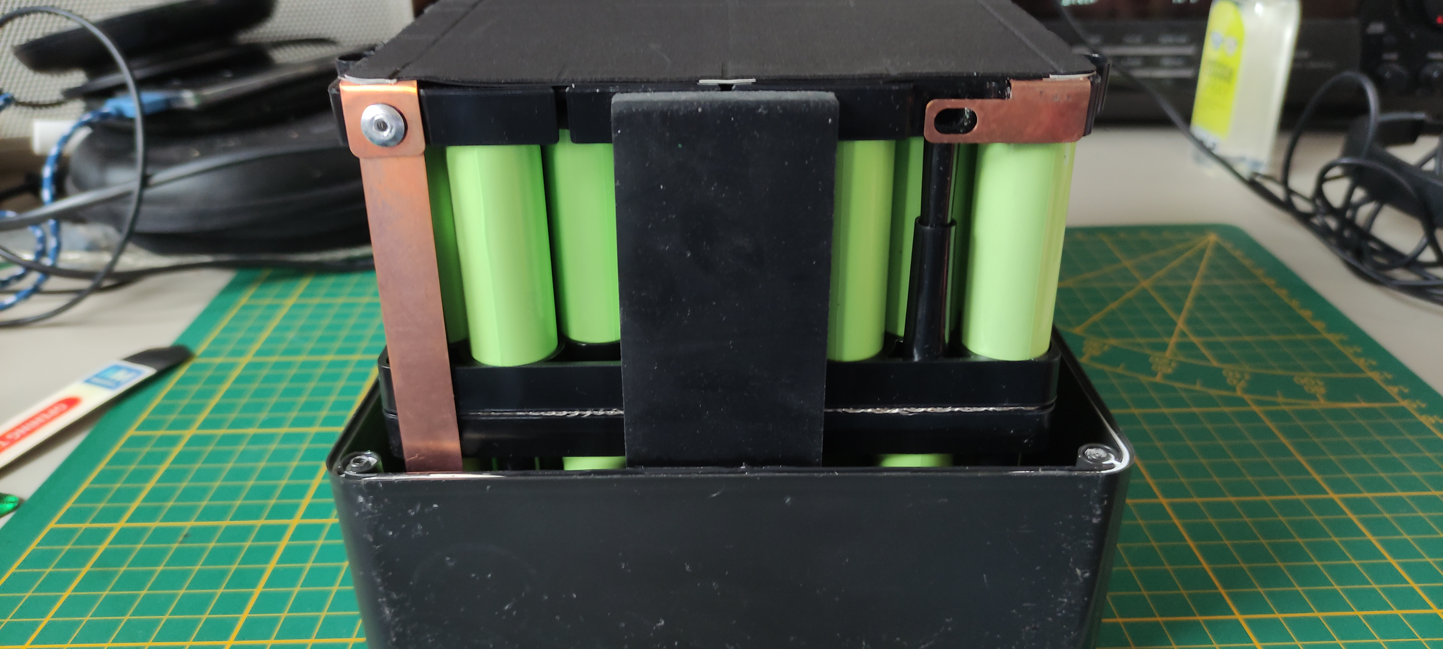

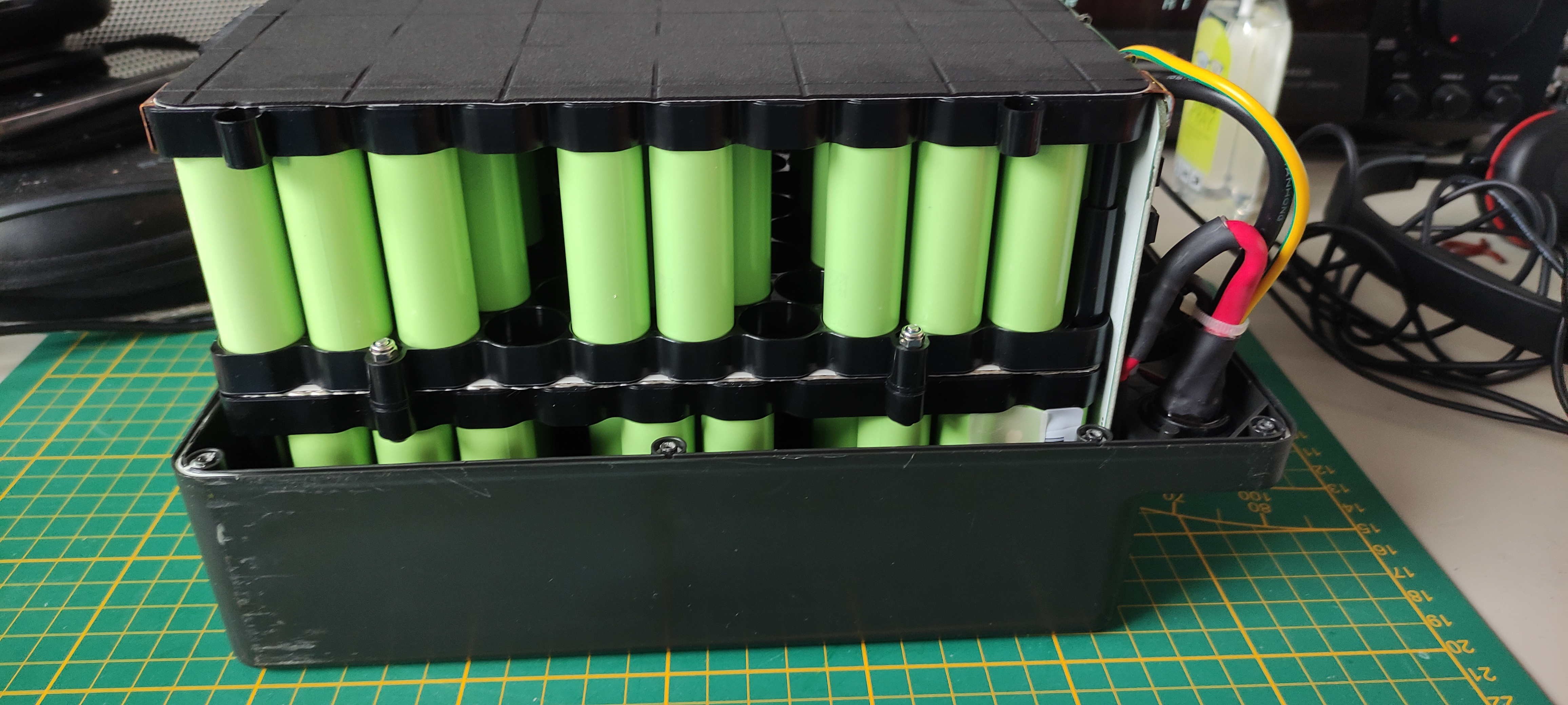

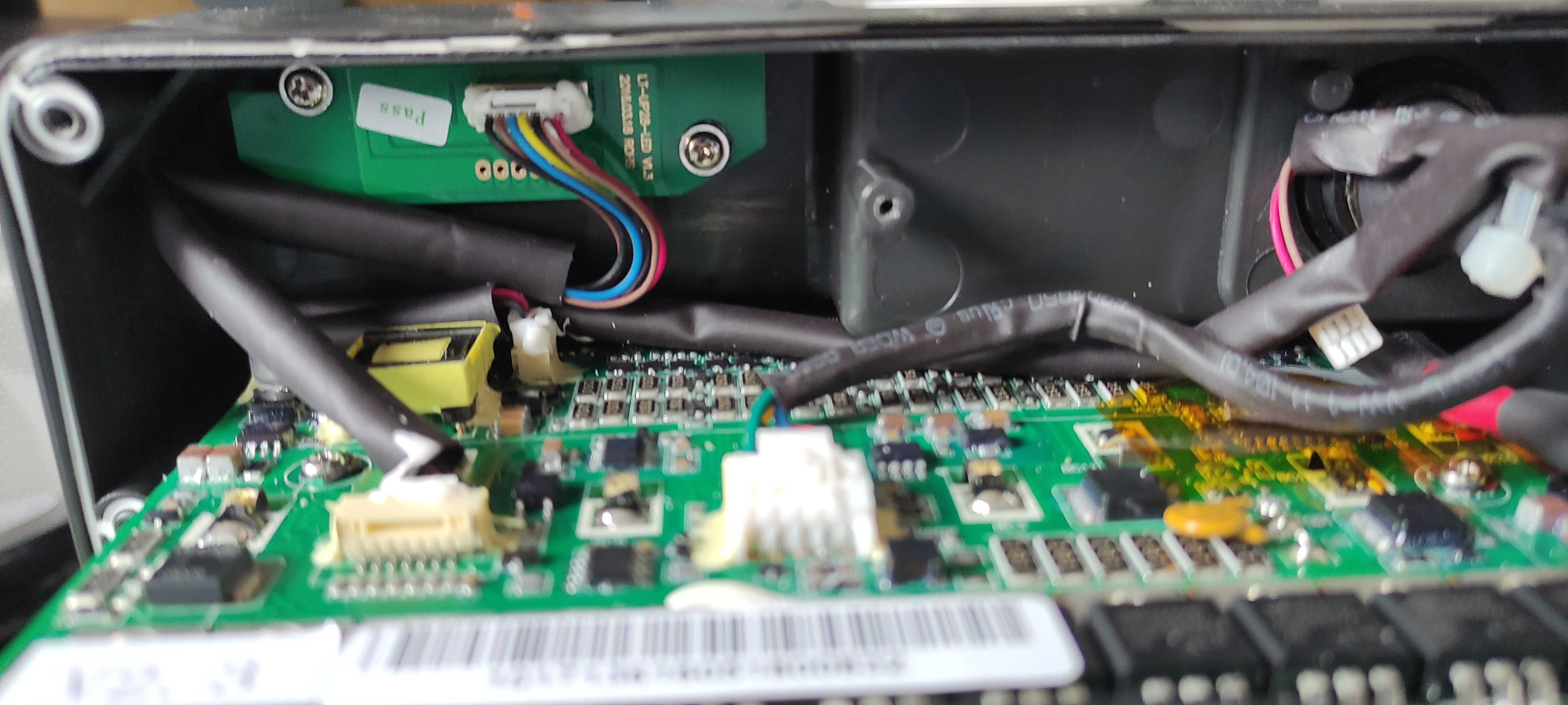

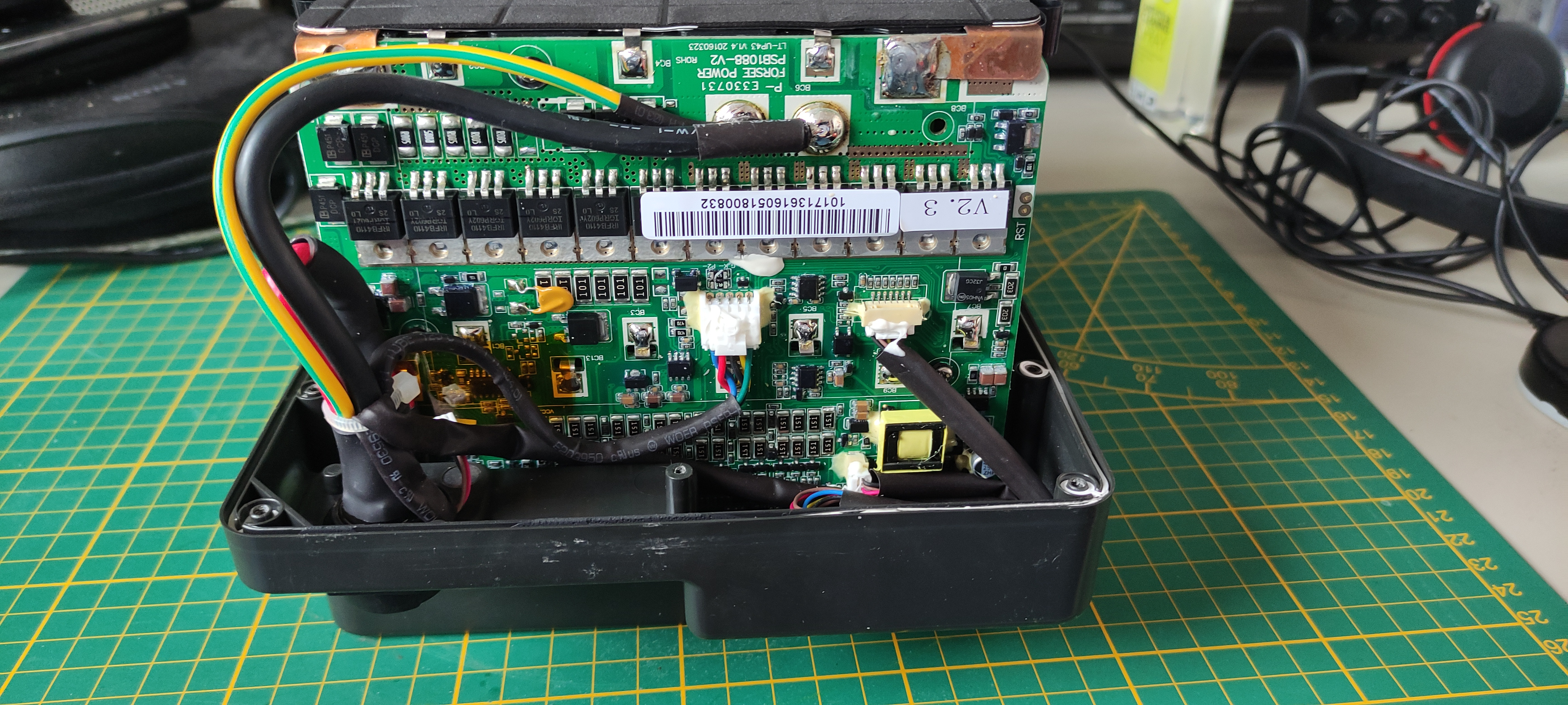

Ich habe den ego2 Ausführung mit doppelt Batterie und auch bei mir lauft die Leistung zurück. Neu sind die Batterien nicht kostengünstig zu haben und gehen derzeit über €1000,-
Deshalb überlege ich auch die Zellen aus zu tauschen und das BMS und Batterie Gehäuse wieder zu benutzen. Was zich da drin steckt ist schon ziemlich gleich wie das andere Bild. Aber wen ich die Spannung messe geht es nicht über 30V auf volle Ladung.
Hierunter noch mal was Bilder von innerhalb den Batterie

Hallo, danke für die Bilder des geöffneten Akkus. Und haben sie schon neue Zellen eingebbaut, gab es Probleme? Denkedie Verbindungen müssen speziell mit großer Hitze angeschweßt werden oder ? Wo bekommt das nötige Werkzeug dafür her ?

Ich bin da noch nicht mit angefangen weil die Reichweite bist jetzt noch ok ist (36 km mit beiden Batterien). Zuerst mochte ich verstehen wie das so alles zusammen arbeitet, weil normal weise kein zwei Batterien mit BMS zusammen gefugt können werden. Da muss noch ein BMS Controller sein die beiden kontrolliert.
Mich hat den 30V schon überrascht, weil ich das doppelte erwartet habe. Sie können einfach mit ein multimeter die Spannung an den Batterie Ausgang messen. Das ladegerat ladet schon mit 60V. Da wird das BSM vielleicht die Umänderung machen.
Um die einzelne Zellen zusammen zu bringen braucht man schon ein Punkt Schweiß Gerät wie eine SUNKKO 737DH oder kWeld. Wichtig hier ist ein Großes Vermögen um die Lötstreifen zusammen zu Schweißen. Ein normales lot gerat ist ungeeignet wegen der großer Hitze und nur für die Lötung der Verbindung Kabel. Die Zellen und Verbindungen bekommt man zum Beispiel by NKON, die haben auch voll Nickelbatterie-Lötstreifen.
