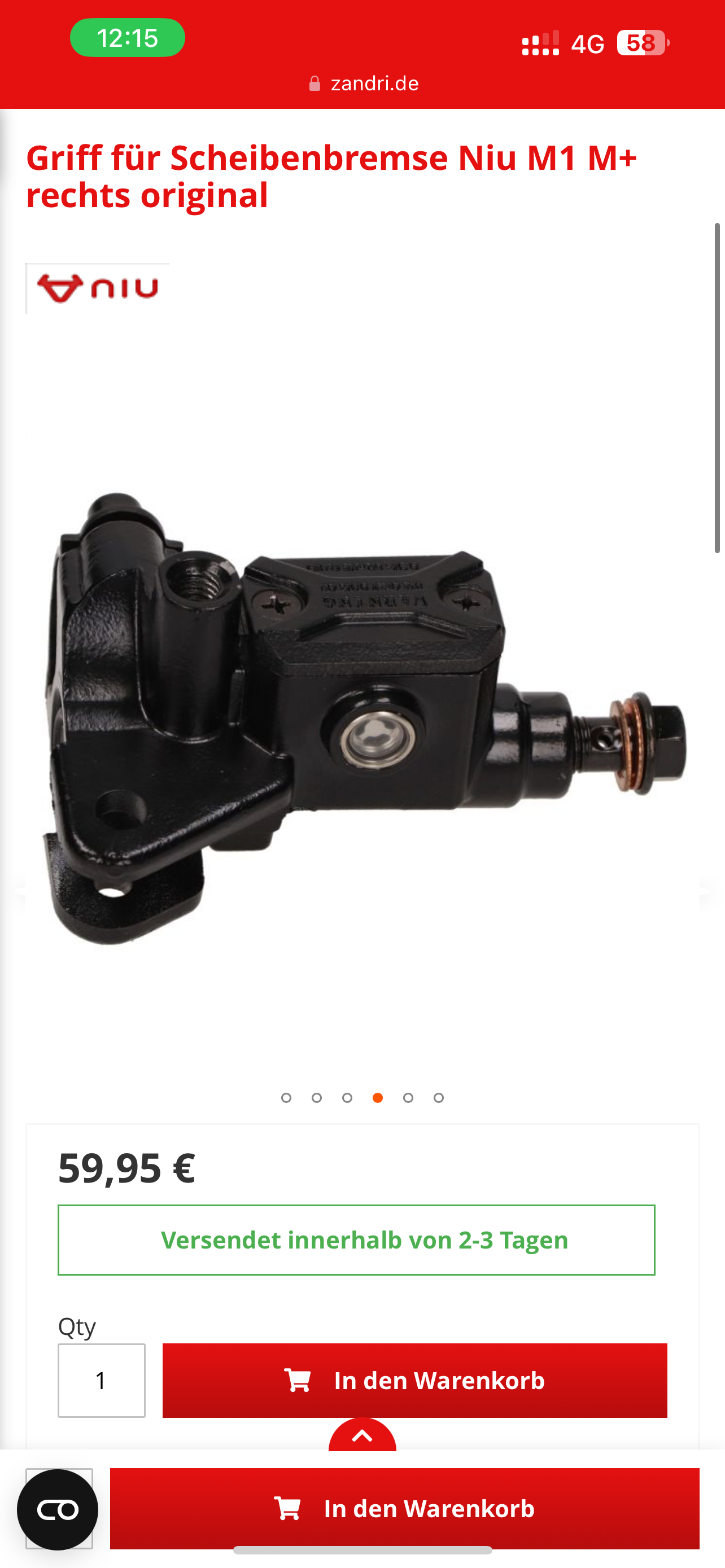

Wenn ich die Bilder von dem Teil richtig interpretiere, ist das identisch zum N1s. Und für den gibt es z.B. bei Racingplanet das Teil für 35€. Beim NIU-Händler dagegen um die 100€.
Kurzum: es gibt eine Reihe von China-Krachern, die das gleiche Teil verbaut haben. Beim Kauf ist darauf zu achten, ob das für eine Bremszange mit ein oder zwei Kolben konzipiert ist, weil es dann bei dem Bremszylinder / der Pumpe einen Volumenunterschied geben kann.
Im Moment sind wohl überall Lieferungen aus China schwierig und können dauern. Aber gerade die Bremsenteile sind "China-Standard" und da sollte jeder Rollerhöker, der auch in Chinakrachern macht, helfen können.
