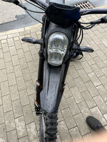

Unser Junior hat leider die Haftgrenze der nassen Straße überschritten, Ihm ist außer Katzern zum Glück nix passiert. Die Sur Ron hat leider mehr gelitten die Gabel ist schwer verzogen

ist die wirklich verbogen ?
sieht man von vorne nicht richtig, (seitenansicht !?)
oder nur verdreht weil sie auf die rechte lenkerseite gefallen ist.
die gabeln verdrehen sich recht schnell.
gruß.

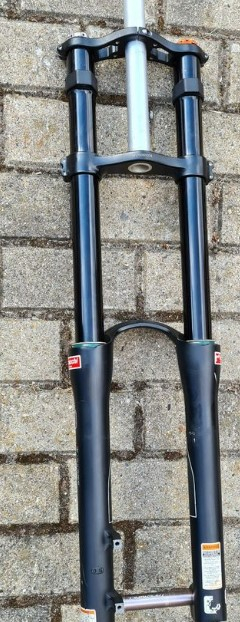

Wie "entdreht" man denn die Gabel? Ich bin bis jetzt davon ausgegangen das mit der Fixierung in oberer und unterer Führung das eher nicht möglich ist. Anbei mal ein Bild aus Bucht was ich auf die schnelle gefunden habe, der prinzipielle Aufbau sollte ja gleich sein.
Kann die obere Gabel Führung drehbar justiert werden?
Dank vorab

die klemmung der holme an der unteren gabelbrücke und klemmung der radachse lösen.
( nicht die klemmung der oberen brücke !!)
vorderad festhalten (irgend wo anlehnen, wand,türrahmen oder helfer)
und am lenker drehen bis das rad wieder in der spur ist.
gabel durchfedern zum überprüfen ob sie klemmt,
dann alles wieder festziehen.
der lenker und dessen halter kann sich natürlich auch verzogen haben.
ferndiagnose ist halt schlecht
ein bild von der seite aufschlußreicher.
gruß.

Ok danke dir das delegiere ich mal an den Schrauber des Vertrauens, Gabel tauschen kann man ja danach immer noch

ich wollte es gerade genauso schreiben, Danke das ich mir den Text sparen kann.horst61 hat geschrieben: ↑Sa 9. Jul 2022, 08:13die klemmung der holme an der unteren gabelbrücke und klemmung der radachse lösen.
ferndiagnose ist halt schlecht![]()
gruß.
wenn er nirgends eingeschlagen ist, dann ist die Gabel sehr wahrscheinlich nicht Krumm , sondern wirklich nur "verspannt".
kannst auch mal nach "Gabel entspannen" googeln. Gibts viele Anleitungen die alle recht ähnlich sind. manche lösen auch die obere Brücke oder ähnliches.
Wichtig ist noch das due auf die Gabelbrückenschrauben aufpasst. Das sind in der Regel ( Ich hab keine Sur-Ron ) nur M6er Schrauben in Aluguß. Die gekommen nicht viel Drehmoment

Mission completed, das Team hat die Anleitung erfolgreich abgearbeitet
Danke nochmal ans Forum, ich hoffe der Junior lässt es jetzt ruhiger angehen
