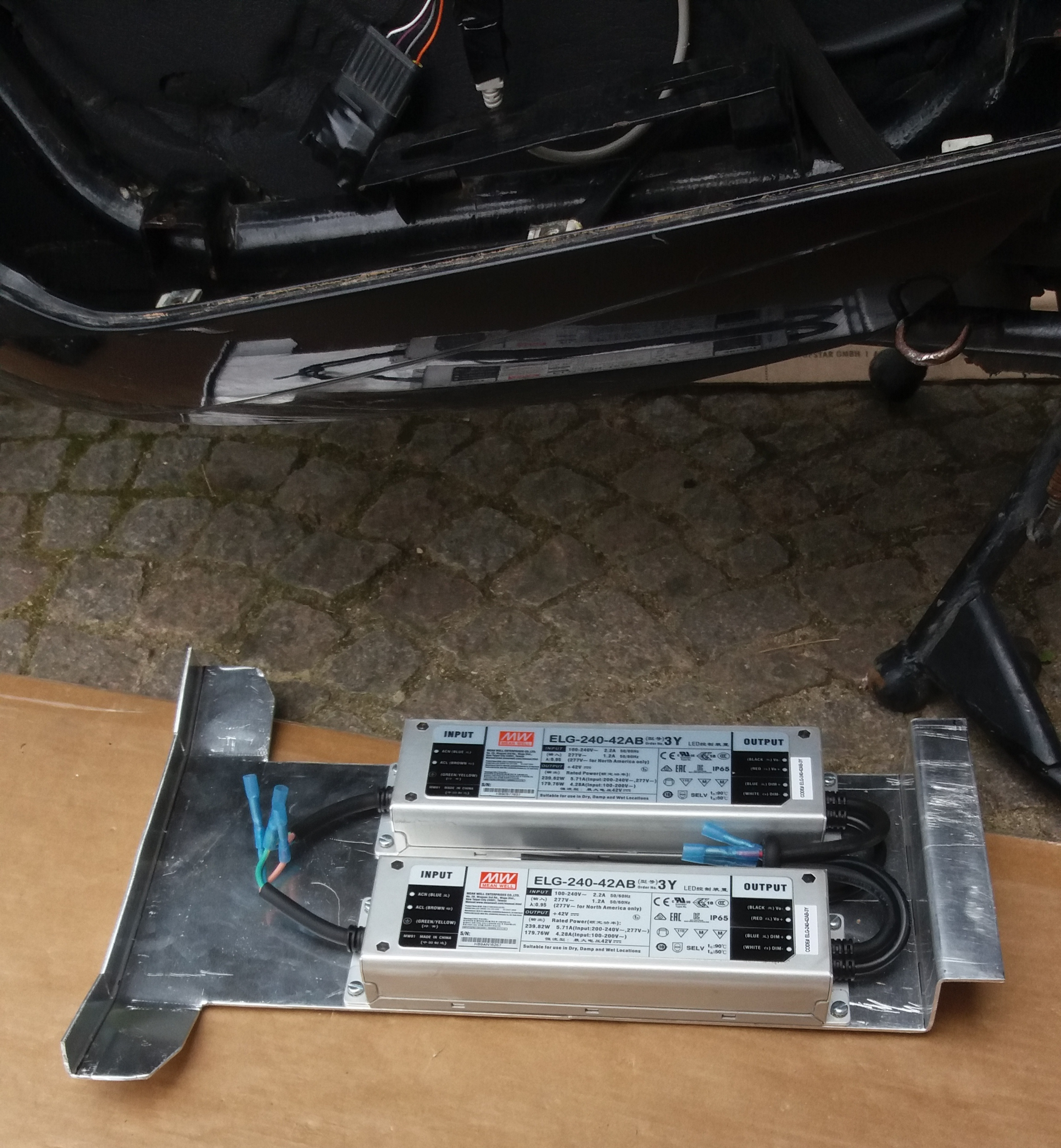

Minimal größer sind zwei Meanwell ELG 240 42 .
Die machen knapp 6A.

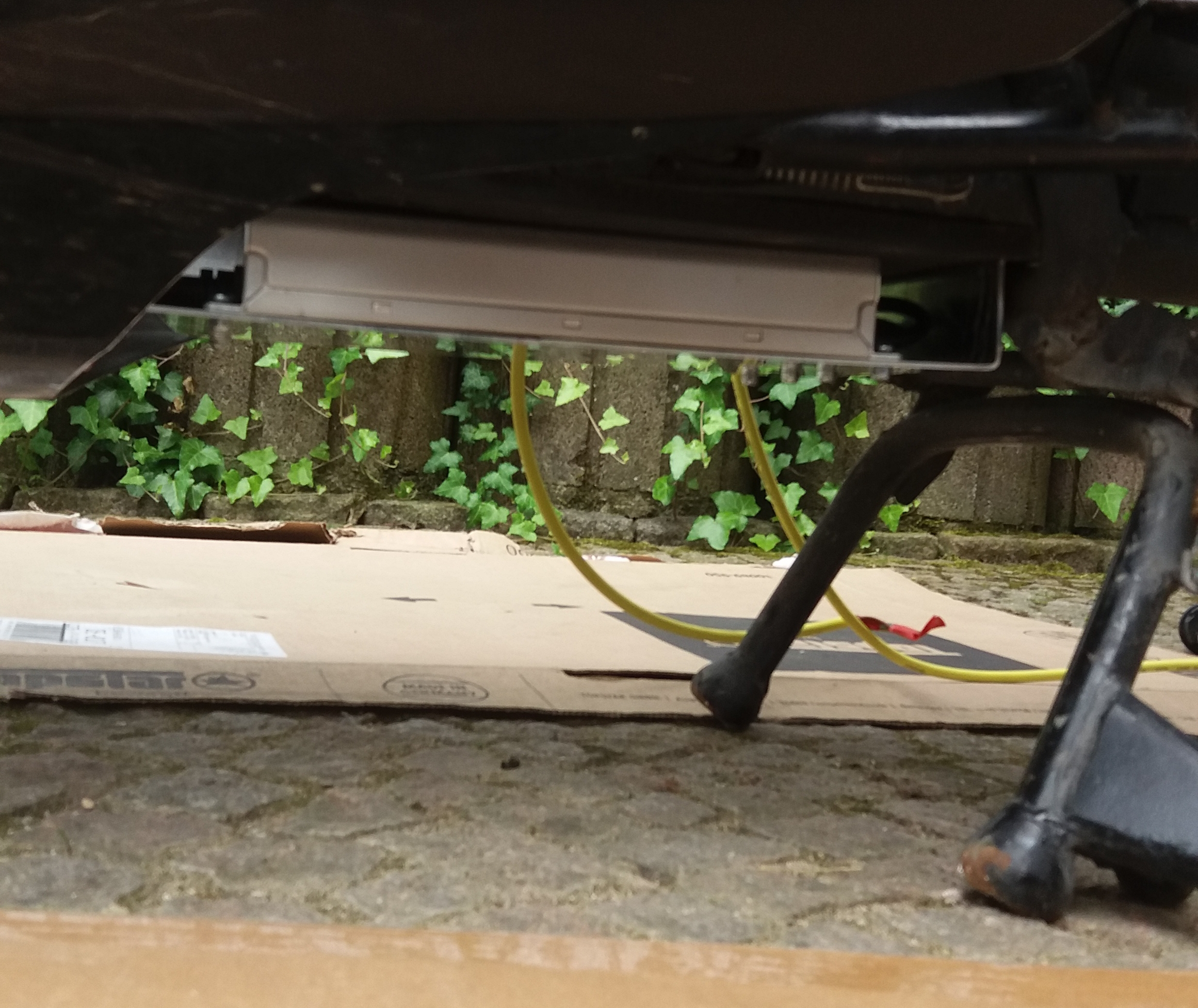

Die habe ich in Reihe geschalten als Lader unter meinem Akku vom Roller hängen.
Mit einem externen Poti kann je nach Modell der Ladestrom gedrosselt werden, auch wenn das bei 6A nicht wirklich nötig ist nutze ich das um tagsüber auf der Arbeit den Akku nicht immer randvoll zu laden. Ich weiß ja was fehlt. Meistens komme ich dann zwischen 4,00 und 4,05V / Zelle raus.
Voll ist bei mir dann 4,16V/Zelle. Das mache ich dann so jedes 3.-5. mal.

Kommen die gut mit den Vibrationen klar? und wie verhält sich das mit der Abwärme? sind ja scheinbar passiv. Aufgrund von ip65 finde ich die durchaus interesant.

Vom Gewicht und vom IP-Schutzgrad her sind die komplett vergossen. Die sind jetzt gut ein Jahr drin und ich lade meinen 100Ah Akku hauptsächlich mit denen.
Wärmeprobleme habe ich keine.
Aber bei 40 Grad Außentemperatur werden die Teile gut warm. Wirkungsgrad laut Meanwell 92,5%.
Meine sind auf einer Seite gegen das Armaflex (Isoliermaterial) des Akkukastens gedrückt und beide nebeneinander mit etwas Luft zueinenander montiert, auf der Unterseite ist ein Alublech auf dem sie montiert sind.

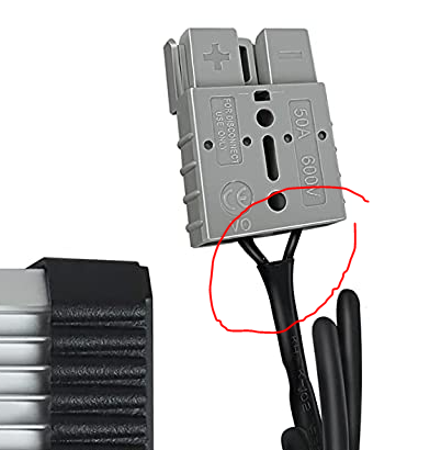

Ich überlege auch gerade an nem onboard-charger herum. Das ständige mitschleppen des Ladegerätes geht mir auf die Nerven...gdv-it hat geschrieben: ↑So 3. Jul 2022, 19:21-> https://www.amazon.de/gp/product/B09X2P ... UTF8&psc=1
Die Idee den oben verlinkten Lader über den Fardriver und unter den Tank zu montieren finde ich garnicht schlecht. Das kommt ja direkt mit nem Anderson-Stecker - gehst du da dann direkt an den vorhandenen Anderson-Stecker vom Akku dran? Oder nutzt du den anderen vorhandenen Schnelllade-Eingang des Akkus? Dafür müsste man dann ja auch nur den Stecker anpassen und direkt mit dem Akku verbinden. Das Ladegerät selbst könnte man dann mittels Kaltgerätestecker ggf. unter/neben den original-Ladeanschluss montieren.
Mich irritiert auf dem Produktbild das dünne Kabel. Ist das für die Leistung nicht etwas unterdimensioniert?

Finde den lader sehr kleine müsste mehr Strom Liefern für meine Bedürfnisse so ca das 6 fachePinky hat geschrieben: ↑So 24. Jul 2022, 21:40Ich überlege auch gerade an nem onboard-charger herum. Das ständige mitschleppen des Ladegerätes geht mir auf die Nerven...gdv-it hat geschrieben: ↑So 3. Jul 2022, 19:21-> https://www.amazon.de/gp/product/B09X2P ... UTF8&psc=1
