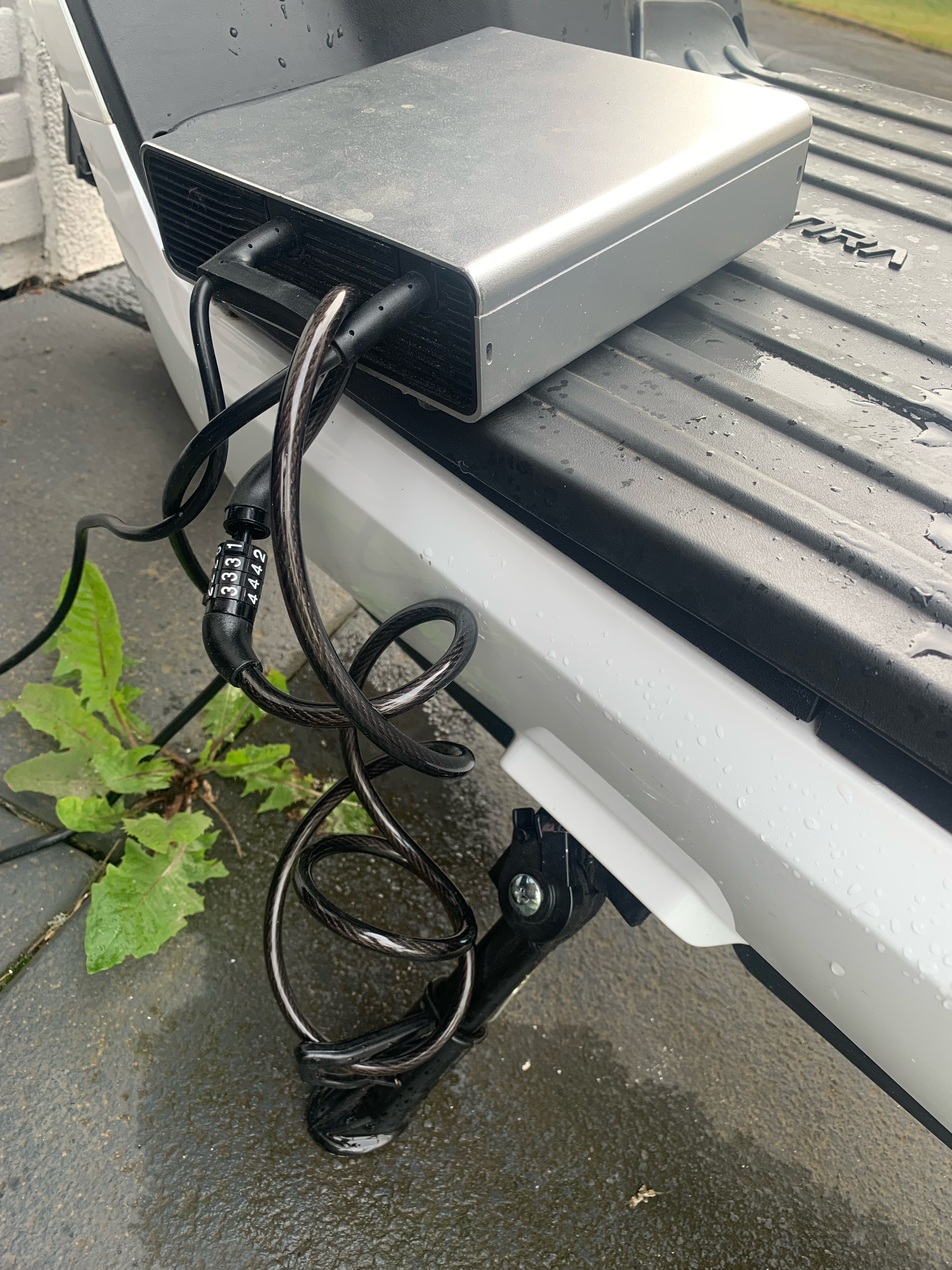

Befestigung am Seitenständer und am Griff des Ladegerätes ... deshalb lohnt sich auch kein teures Schloss ;-)
... aber man kann es auch nicht im Vorbeigehen einfach mitnehmen...

Gute Idee! Werde ich bei Bedarf auch so umsetzen.

Da ich über dieses Problem auch nachgedacht habe, kam beim Anblick des Bildes folgende Fragen auf:
1. Wie reagiert das Ladegerät auf Regen?
2. Überhitzt das Ladegerät unter der Sitzbank?
Ingo

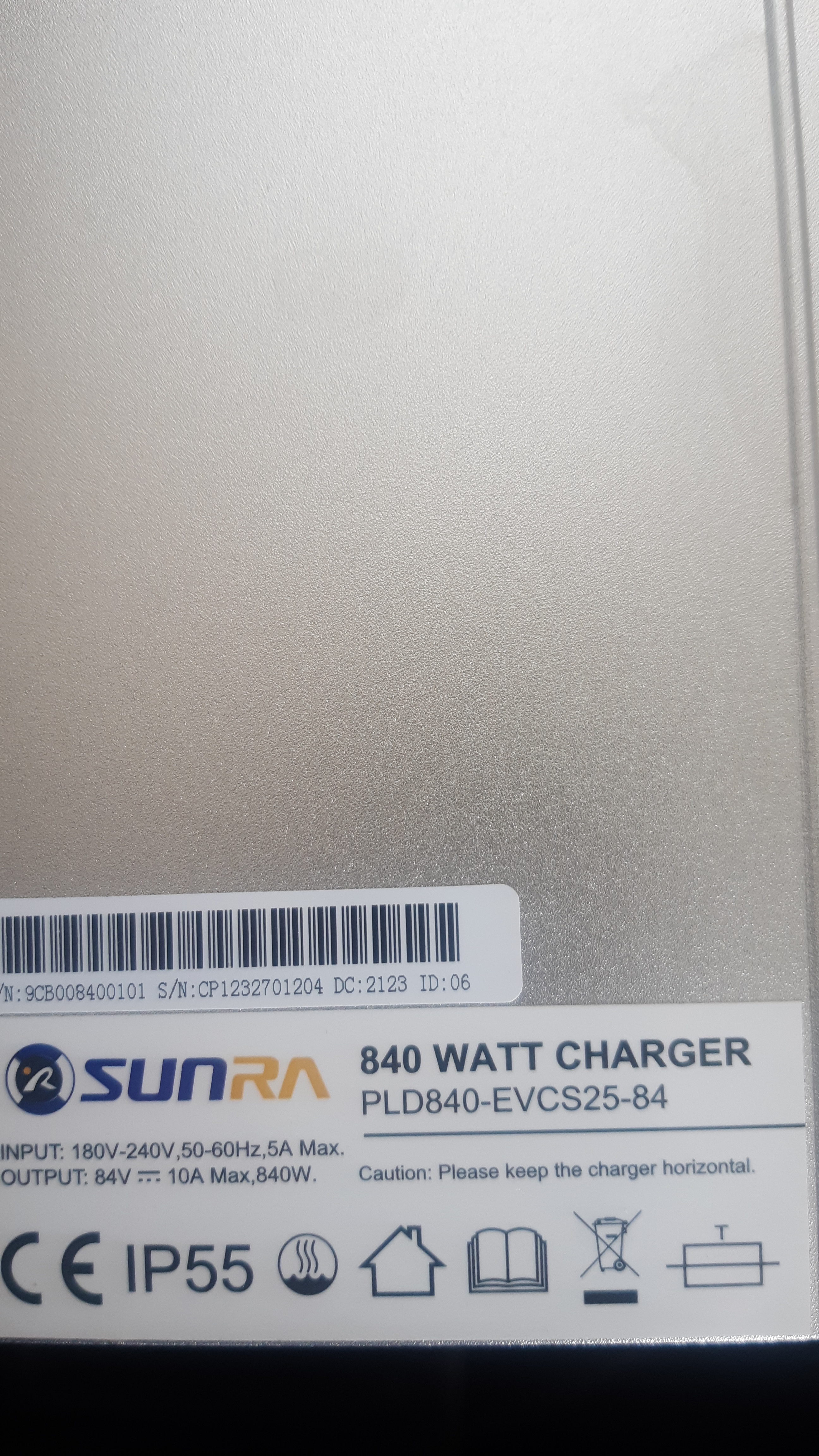

Hab jetzt noch mal mein Ladegerät angesehen und widersprüchliches zum Regenschutz gesehen, siehe Bild. IP55 legt nahe, dass das Gerät geschützt vor Strahlwasser aus beliebiger Richtung ist. Zugleich ist das Hauszeichen als Symbol drauf, also Betrieb nur im Innenraum. Was jetzt?!
