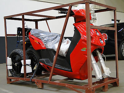

By the way. Derzeit gibt es in den Niederlanden noch einen Container voll new old stock E-Mäxe 90s 110s oder 110L im Transportgestell zu kaufen. Aber Achtung, das Herstellungsjahr ist wahrscheinlich 2010. Also nicht zu viel bezahlen. Fe....i rot wäre doch eine tolle Farbe?!
