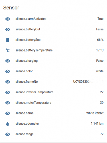

Für "Home Assistant" gibt es hier eine Integration, die den SOC vom Silence-Server abgreift, an den das Astra-Modul die Daten sendet. Für andere Anwendungen kann man diese evtl. umstricken.

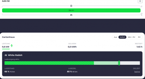

Der Silence S01 ist inzwischen in evcc integriert.
https://evcc.io/
evcc ist eine Software zum PV-geführten laden, kann aber auch z.B. zum Ziel-Laden auf betimmte SOC, auch zu einer best. Zielzeit mit PV-Unterstützung verwendet werden.
Ich habe das vor ca. 2 Monaten bei den Entwicklern von evcc angestoßen:
viewtopic.php?p=243249#p243249
konnte aber leider nicht testen, weil mein Roller wg. Ersatzteil-Lieferschwierigkeiten so lang in der Werkstatt war.
Seit 3 Tagen ist mein Roller wieder da, und es funktioniert alles wie es soll (also mit evcc). Es gibt nur etwas Optimierungsgedarf im Zusammenspiel mit schaltbaren Steckdosen, das werde ich in den nächsten Tagen auf github angehen.
Es wäre auch noch zu testen, ob der Seat Mo auf gleiche Weise abgefragt werden kann. Man mutmaßt hier im Forum ja, dass die Schnittstelle da evtl. eine andere ist. Vielleicht kann das ein Seat-Besitzer mal ausprobieren.
Leider ist der Zugriff auf den S01 auch in evcc-Doku noch nicht beschrieben. Ich werde das heute nachmittag dort mal einpflegen.
@binux: evcc ließe sich wahrscheinlich auch für Dein Anliegen verwenden. Man kann evcc über eine api dann ggf. recht leicht über Skripte steuern und "eigene" features auf die Weise implementieren.

Das ist auf jeden Fall cool, aber mir fehlt noch die PV dafür...patba hat geschrieben: ↑Fr 20. Mai 2022, 12:48Der Silence S01 ist inzwischen in evcc integriert.
https://evcc.io/
Patrick

Ich schaus mir mal an. War evcc nicht auch irgendwie kostenpflichtig? Oder war das nur wenn man eine Wallbox hat?
patba
- Beiträge: 1084
- Roller: Silence S01
- PLZ: 93***
Re: Auslesen Rollerdaten / Ladestand
Bestimmte Funktionen sind kostenpflichtig (sponsoring ab 2€/Monat), z.B. die Unterstützung mancher Wallboxen, die aufwendig zu implementieren waren. Normale schaltbare Steckdosen kosten aber nix.

Ich selbst nutze für die Ladungssteuerung des Akkus eine andere Lösung. Ich hatte Home Assistant aber vor einem Jahr spaßeshalber getestet und der Zugriff hatte damals funktioniert. Die HASS Installation habe ich aber mittlerweile deinstalliert.
