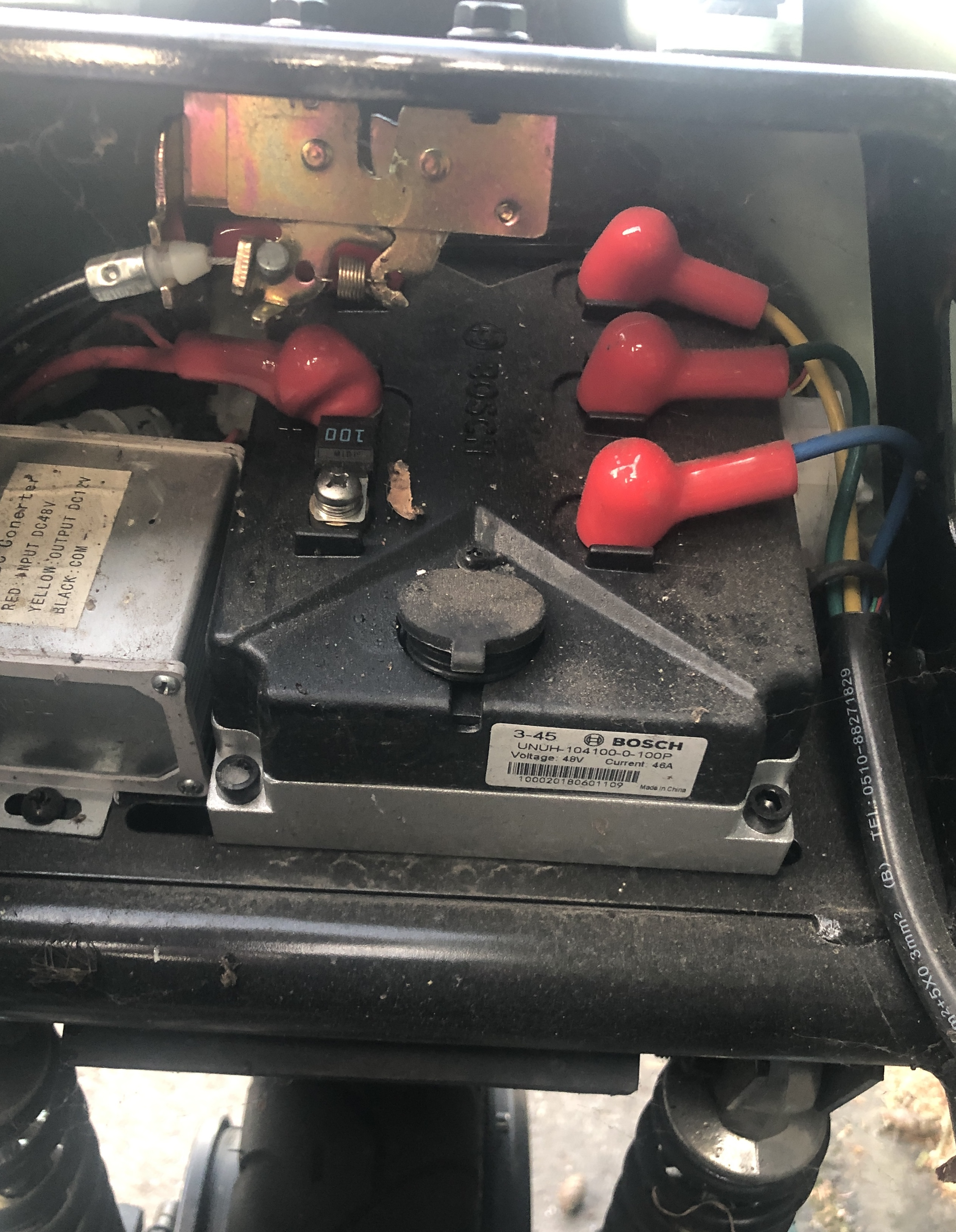

Und zwar habe ich letztes Jahr im Sommer mir einen UNU aus 2019 mit 500km auf dem Tacho gebraucht gekauft und dachte zuerst dass alles ok ist. Am Anfang hatte ich keine großen Probleme, bin aber auch immer nur relativ kurze Strecken gefahren. Als ich dann im Herbst letzten Jahres zum ersten mal unter 25% Akkustand gekommen bin, hat der UNU plötzlich Aussetzer bei der Fahrt gehabt. Also abhängig von der Last die anliegt (Gewicht oder Steigung) hört er plötzlich einfach auf zu beschleunigen und funktioniert erst wieder wenn ich den Gasgriff einmal loslasse und wieder von neuem Gas gebe. Aber auch dann bricht er meistens sehr schnell wieder ab. Das ganze wurde dann immer schlimmer und zwar soweit, sodass ich praktisch gar nicht mehr fahren konnte weil er auch schon bei 100% im Winter bei zu viel Kraft aussetzte.
Ich hatte dann, weil mein Akku auch vom Austauschprogramm betroffen war, den Akku im verdacht. Ich dachte, dass es eventuell kaputte Zellen sind (Der Akku stand ja auch sehr lange ungenutzt rum) und hoffte, dass es dann mit dem neuen Akku wieder besser ist.
Der neue Akku von UNU ist jetzt da und... es hat sich nicht wirklich verbessert. Ab ca. hälfte des Akkustandes kommt es grad wenn man eine Steigung fährt wieder zu Aussetzern. Ansonsten bleibt alles an, also das Licht leuchtet weiter und auch die Akkuanzeige bleibt und geht nicht zurück.
Das einzige was hilft ist dann immer ganz vorsichtig zu beschleunigen, da man damit teilweise wenigstens noch bis nach Hause kommt.
Gestern habe ich jetzt mal nach dem Fehlercode geschaut und die rote Lampe auf dem Controller leuchtet 14 mal. Weiß jemand was das bedeutet und ob man damit den Fehler sinnvoll eingrenzen kann?
Falls jemand eine Idee hat was das sein könnte, würde ich mich sehr freuen!

Da ist ein Zellverbund in der Batterie tiefer entladen als der Rest, oder hat einen massiv höheren Innenwiderstand. Sobald Du mehr Strom forderst sinkt dort die Zellspannung unters Abschaltlimit vom BMS, und Dein Vortrieb ist unterbrochen bis zum nächsten Aus- und wieder Einschalten.
Wenn man weiß was man tut kann man das selber genauer anschauen, nach entkleiden des Akkus. Ansonsten wäre wohl nur ein neuer Akku die Lösung.

Sollten die Zellen nicht vom BMS "balanciert" werden, nach mehreren Lade- und Entladevorgängen?
Wenn wir nicht annehmen, daß einige Zellen komplett hinüber sind.
Ich entnehme dem Beitrag, daß der Akku noch ziemlich neu sein dürfte?
Also eh ein Fall für Garantie?

Falls es doch der Akku sein sollte, was ich nicht glaube, dann gab es mal von unu den Tipp, denn Akku richtig leer zu machen, indem man auf dem Ständer noch die letzten Reserven aus dem Akku, bis der Motor gar nicht mehr dreht und dann komplett voll aufladen mit etwas Balancing am Ende.
Vielleicht mal das ansehen, wobei das aber auch für den alten Controller gültig wäre:
viewtopic.php?p=106231#p106231
Hier findet man im Dokument am Ende die Codes für den unu scooter 2.0
https://assets.ctfassets.net/or29o8i27q ... urplan.pdf
Irgendwie deutet es auf Bremslichtschalter, Seitenständeschalter oder Gasgriff hin. Was der Code genau bedeutet, weiß die Werkstatt oder unu selbst.

Der Fehler ist sowohl bei dem alten Akku, als auch bei dem ganz neuem aufgetreten und der neue Akku wurde im Zuge einer Inspektion letzte Woche auch geprüft. Leider dachte ich ja, dass jetzt alles ok sei, sonst hätte ich dort in der Werkstatt gleich was gesagt
Mit UNU hatte ich auch schon Kontakt. Die haben mir geraten einfach das BMS zu resetten indem ich den Roller komplett leer fahre. Das hab ich auch gemacht, bis auch die Lichter ausgingen und Akku absolut bei 0 war.
Danach hab ich ihn wieder aufgeladen und es hat nicht wirklich viel gebracht. Eine Entladung lang war es zwar ok, war aber wie ich schätze eher Glück, dass es mal einen guten Tag erwischt hat, da er anschließend wieder Aussetzer hatte.
Irgendwie werde ich aus der ganzen Sache nicht wirklich schlau raus, was es sein könnte. So macht das Fahren aber auch nicht wirklich Spaß, wenn man ab der Hälfte des Akkus Angst haben muss stehen zu bleiben.
Ich denke ich rufe morgen auf jeden Fall nochmal bei UNU an.

Was sagt denn unu zu den 14x Blinken des Controllers? Das ist doch eine definierte Fehlermeldung.

weißt auf den Controller hin, bzw. dessen StromversorgungThunder115 hat geschrieben: ↑So 15. Mai 2022, 21:47Was sagt denn unu zu den 14x Blinken des Controllers? Das ist doch eine definierte Fehlermeldung.

14 mal blinken heißt, mit dem Gasgriff ist etwas nicht in Ordnung. Soweit ich verstehe, liefert der Gasgriff beim Einschalten falsche Werte.
Gibt eigentlich nur 3 Möglichkeiten für einen Defekt: Akku(ist neu) , Controller und Gasgriff. Motor könnte es natürlich auch sein, passt aber nicht zur Fehlerbeschreibung.
Da der Gasgriff schon rumzickt und es die billigste Komponente ist würde ich da mal ansetzten.

was nicht in das Bild passt: das Auftreten des Problems bei unter 50% Ladungsstand
Gasgriff und/oder Akkukabel würden permanent Störungen verursachen

Ja das stimmt aber dann bleibt nur noch der Controller übrig und das wird dann teuer.
Ein Gasgriff ist in 15 Minuten gewechselt, habe ich neulich erst gemacht. Bei mir war es 12mal Blinken.
