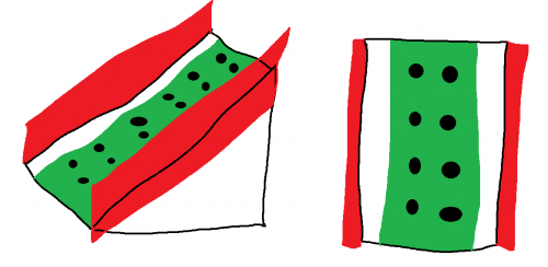

2 Holzkeile mit Seitenwand bzw. rahmen
Schnell und günstig gemacht.
Für die Haftung einen alten Fahrradreifen aufgespannt verschrauben.

Danke dir, kannst du mir das irgendwie illustrieren? Komplett aus Holz? Gummireifen um die Treppe zu schonen und als Antirutsch?Christoph1989 hat geschrieben: ↑Mi 20. Apr 2022, 11:202 Holzkeile mit Seitenwand bzw. rahmenSchnell und günstig gemacht.

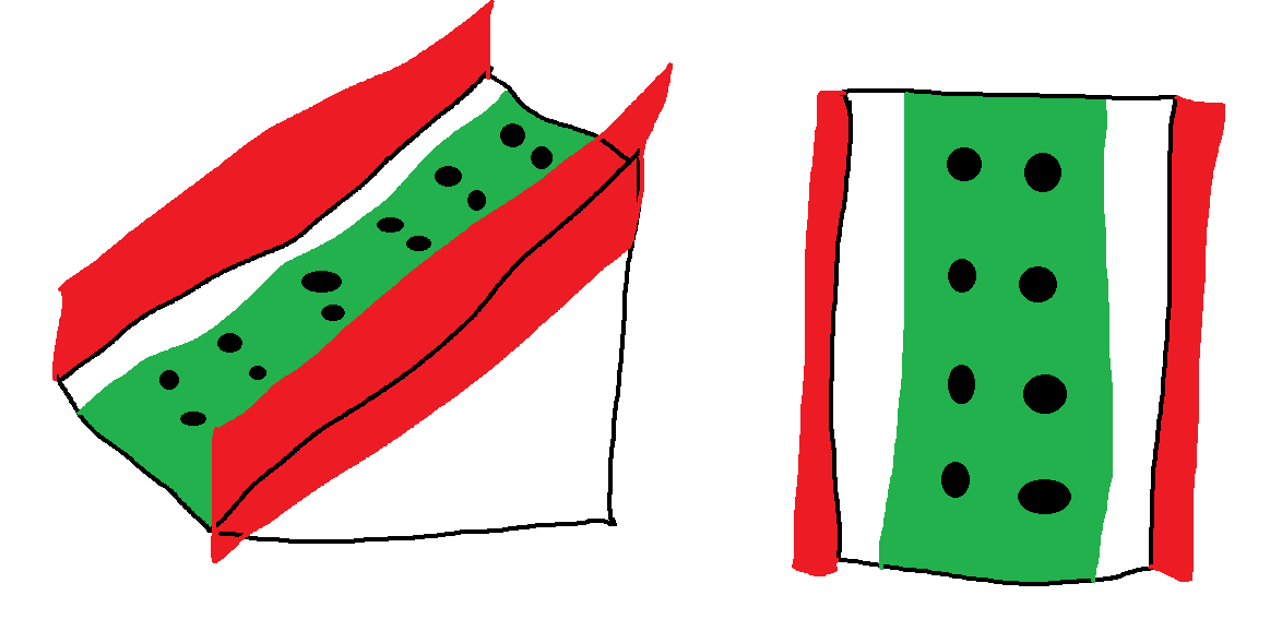

Re: Rampe für Treppenstufen
Paint Skills
weiss= Grundkörper aus Holz (Keil)
rot= Seitenwände aus Holz
grün= Fahrradreifen, Schlauch oder vergleichbares umrundet aufgewickelt und mit den schwarzen punkten aka "schrauben" befestigt.
schwarz= Schrauben.
Da der Gummi unten blank aufliegt, dient er als Antirutschmatte und weil die Schrauben auf der Oberseite angebracht sind, um den Schlauch zu fixieren, wird die Treppe nicht beschädigt.
Sry musste das schnell hinkritzeln
muss gleich auf Arbeit.
