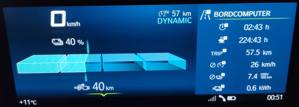

Nun bin ich knapp 60km mit dem Gedrosselten gefahren, mit Highspeedeinlagen, immer volles Mett und vor allem fast immer beide Heizungen an, so 50:50 auf Stufe 1 oder 2. Das wird echt warm. Ohne die Heizungen hätte ich jetzt auch nicht schon 60km auf der Uhr :lol:
Er prognostiziert mir 96-98km Gesamtreichweite bei einem Verbrauch von 7,3-7,5 kWh/100km.
Den Verbrauch glaube ich sofort mit Heizung und der Fahrweise.
Das passt mit den angeblichen 6,2 kWh des Akkus so gar nicht. Bei den Bedingungen hätte ich jetzt 70-80km erwartet.
Es sind 7-9°C, das mag der Akku sowieso nicht und der ist noch neu, legt also noch ordentlich zu, bei meinem Silence waren das >15% mehr bei den ersten 10-20 Ladezyklen.
Ich bin jetzt fast überzeugt, daß BMW das doch noch klammheimlich geändert hat und den Akku zumindest nahe an die ungedrosselte Version freigegeben hat. Weil der Fehler/Irrtum so peinlich ist, halten sie einfach die Klappe.
Anders kann ich mir das nicht erklären.
Wäre prima, wenn die ersten Fahrer hier mal wiedergeben, wie das so mit der Reichweite und dem Verbrauch aussieht. Unbedingt mit dem Fahrprofil, denn Geschwindigkeit ist der Stromfresser überhaupt. Wenn der Offene bei fast nur Landstrasse bei 90-100km/h und mit Heizung nur 100km schafft, ist das normal bis gut.

Kann nur von der kurzen Heimholfahrt berichten:
Normale Fahrweise, allerdings mit mehreren Beschleunigungseinlagen.
Strecke 20km, Verbrauch 18% Akku. Alles im Eco-Mode. Innenstadtverkehr, die letzten 7km Autobahn 65-105 km/h, mit Griffheizung auf Stufe 1.
(15kW-Modell mit hoher Scheibe.)

Romiman, was Du von den 20km berichtest passt verdächtig zu meinem Verbrauch. Ich hatte noch Sitzheizung an und war nur in Road oder Dynamic unterwegs. Die ca. 7km (Stadt-)Autobahn hatte ich auch, da war ich aber eher mit 80-127 unterwegs.
Daß ich so 10-15% mehr verbraucht habe, wäre fast noch harmlos.
Was zeigt Dir der Bordcomputer als Durchschnittsverbrauch an?

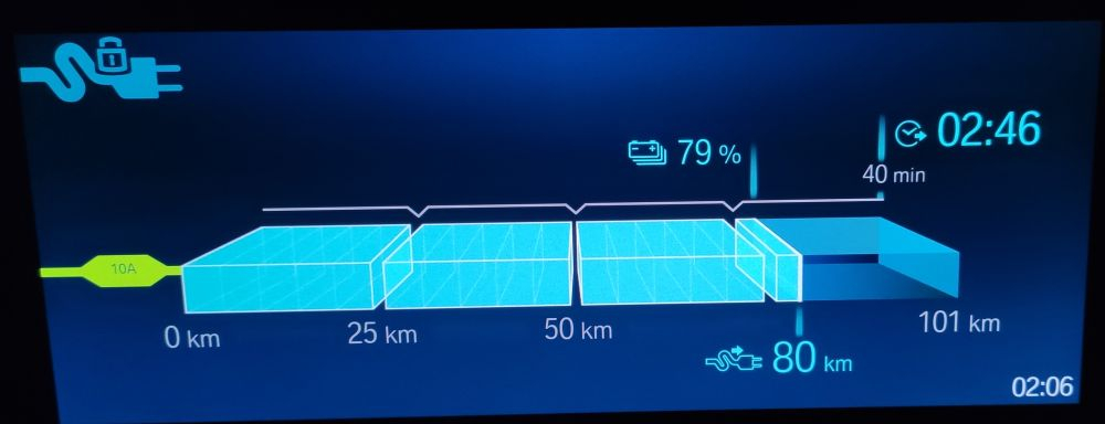

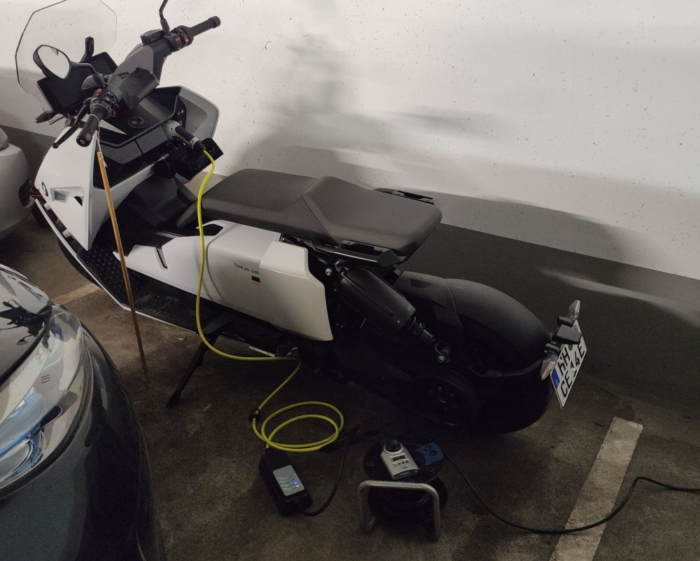

jetzt wird mit Messgerät geladen, ich schreibe das mal in zwei Beiträgen, damit es spannender wird.
Deswegen Nachts:

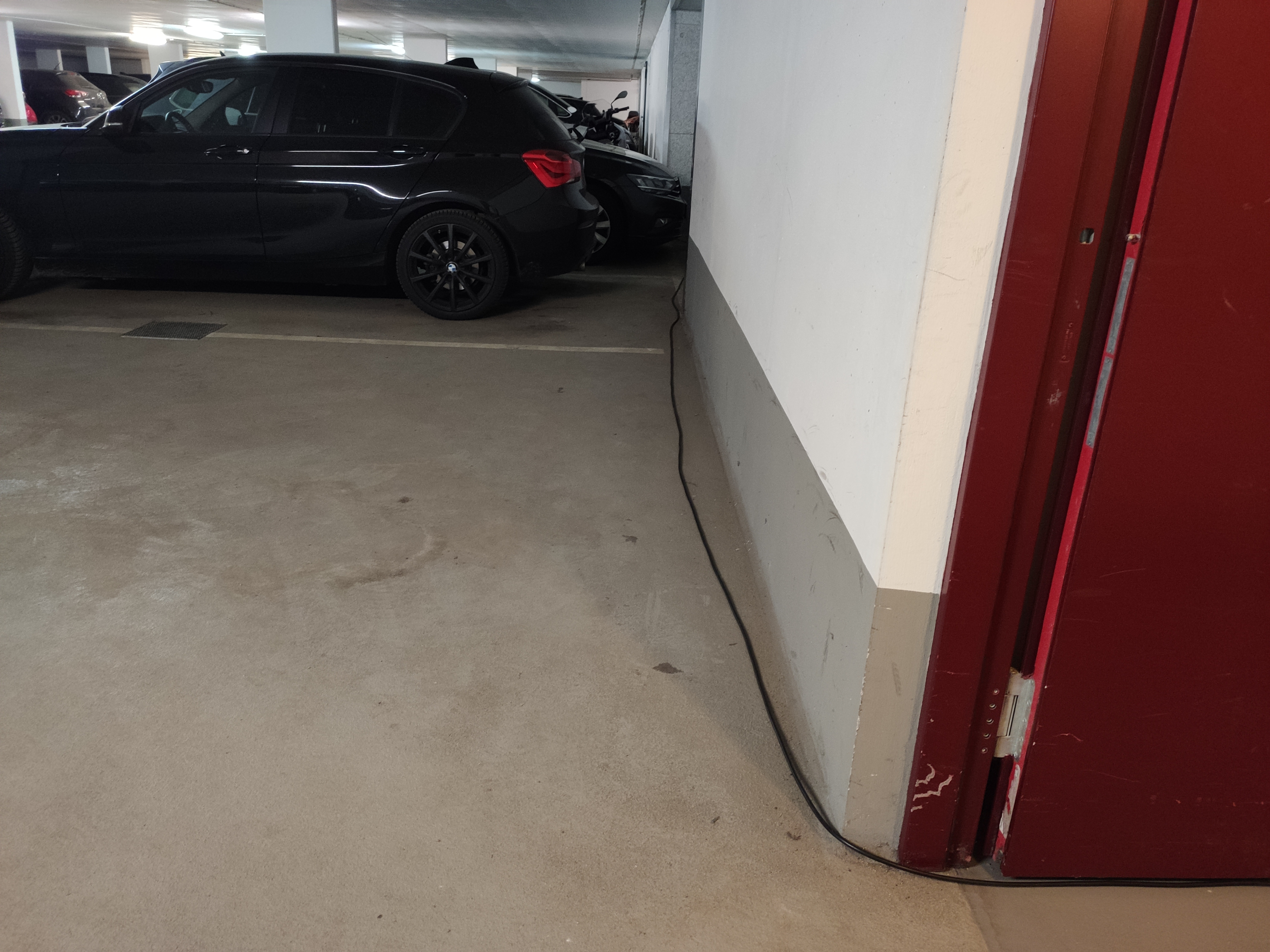

Das geht noch etwas durch die Gänge in meinen Keller, 25m Kabeltrommel reicht so gerade eben.
Aber ab 1.8. habe ich ja meine Wallbox am Stellplatz.
Den Ladestrom kann man auf 6, 8, 10 und 12A begrenzen im Roller. 12A verstehe ich nicht ganz, mehr als 10A sollten eigentlich sowieso nicht gehen.

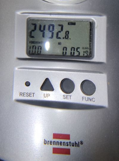

Also so geht es los:
Ladegerät dran:
Das Messgerät zeigt 2492W an! Ladestrom ist auf 10A eingestellt und das Ladegerät zeigt nur 220VAC an, was an der Kabeltrommel absolut plausibel ist.
Ich gehe jetzt gleich nochmal kurz schauen, ob da inzwischen ein Lüfter läuft, vorhin war nix.
Es spricht immer mehr dafür, daß das die volle Akkukapazität ist. Sieht alles nach ca. 7,5kWh aus, genau das, was man bei einem nagelneuen Akku mit 8,4kWh erwarten würde denn der legt wie gesagt noch gut 10% zu bei den ersten Ladezyklen.
Gegen 3 Uhr kommt der nächste Bericht.
Norbert
Norbert
Beiträge: 3427
PLZ: 22307
Tätigkeit: E-Ing.
Re: CE 04 Akku, Reichweite
Beitrag von Norbert »

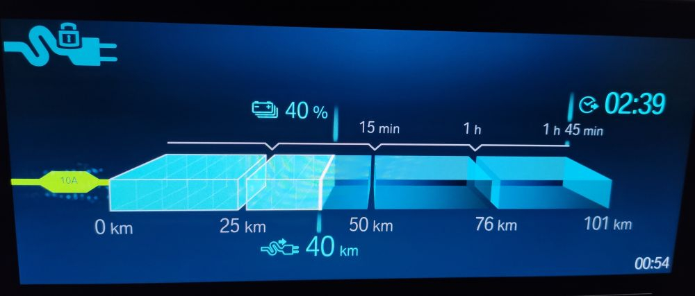

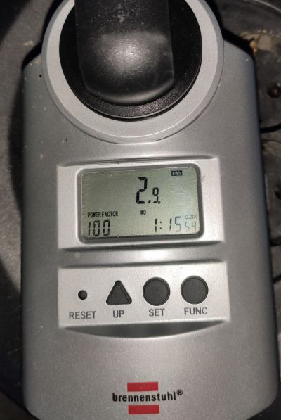

es geht schonmal kein Lüfter an und die 3m Rest auf der Kabeltrommel werden auch nur etwas warm :lol:
Beim nächsten Mal wickel ich das besser ganz ab. Ist aber noch unkritisch, weil das nur noch wenig auf der Trommel ist.
Das Messding zeigt immer noch knapp 2,5kW an. 2,9kW reingedrückt und das sollen 39% sein. Beim Wirkungsgrad gehe ich inzwischen von über 95% aus, sonst müsste man einen Lüfter hören. Es passt weiterhin zu den Berechnungen, ca. 7,5kWh.
Norbert
Norbert
Beiträge: 3427
PLZ: 22307
Tätigkeit: E-Ing.
4,4kWh reingeladen von 40 auf 100%. Ergibt 7,33kWh gesamt.
Bei 95% Wirkungsgrad der Laderei müsste der Akku noch 20% zulegen um irgendwann 8,4kWh zu haben. Das wäre etwas reichlich, kann aber sein.
Mit den eigentlich angegebenen 6,2kWh hat das aber garantiert nichts zu tun!
Jetzt bin ich mir 100%ig sicher, BMW hat da nochmal deutlich dran geschraubt, wenn es nicht gar die 8,4kWh sind.
