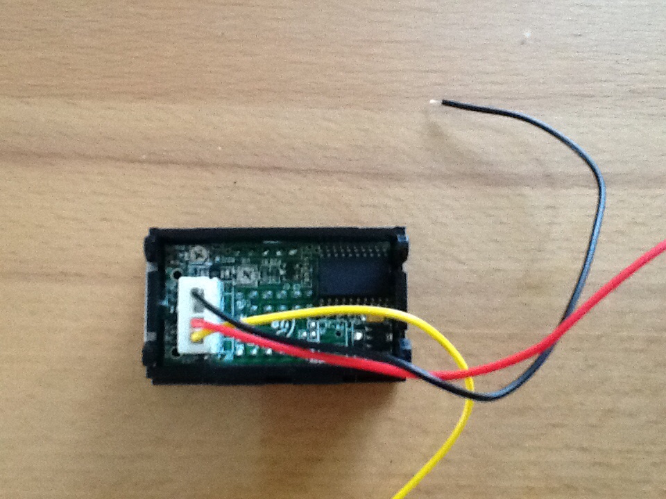

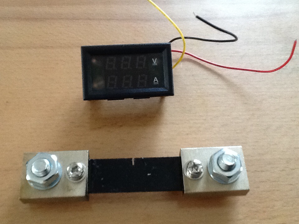

hab mir vor kurzem ein Ammeter und Voltmeter gekauft und bin gerade dabei es einzubauen
hab aber ein Problem mit der Fixierung am Lenker

Das ist für so einen E-Scooter nicht geeignet. Da wäre ein Cycle Analyst besser, da vom Fahrrad abstammend. Der hat ein geschlossenes Gehäuse und eine Schelle zum am Lenkerrohr festmachen...

aus dünnem Kupferblech habe ich mir ein maßgenaues Gehäuse gebogen und an den Ecken gelötet.
In den Boden habe ich 4 Löcher gebohrt für 2 schwarze Kabelbinder zur Befestigung am Lenker.
Zum Schluss noch die Seiten mit Coroplast beklebt.
Gruß Harry
