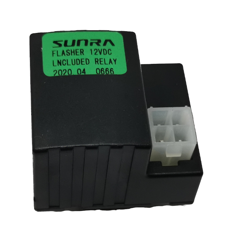

Hier das Relais was im Miku Max sein soll Sieht mir nach einen 4 Pol Relais aus
werde ich also mal auf die suche gehen ob ich ein Blinkerrelais mit Sound finde
Gruß Mathias

mit so einem 4-Poligen Teil (Can-Bus?) wird es schwerer, Etwas mit passendem Stecker zum schnellen Umstecken zu finden.
Dann ist es vieleicht doch besser 12V-Beeper mit an die Blinker-Leitungen zu basteln:
https://www.reichelt.de/de/de/miniatur- ... D_BwE&&r=1

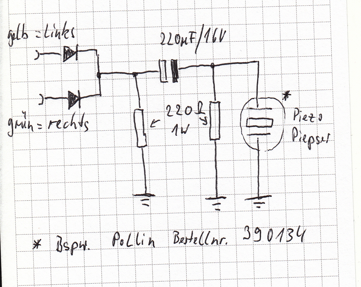

Doch:callmeuhu hat geschrieben: ↑So 6. Mär 2022, 19:11einfacher und günstiger geht es kaum:
https://www.conrad.de/de/p/kepo-kpi-g45 ... 10544.html
https://www.pollin.de/p/piezo-schallwandler-summer-3-24v-90-db-390134
