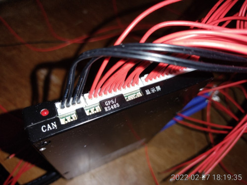

Hi,
ich hab obiges BMS. Hab das Ding jetzt mal an eine 8S-LiFePo-Batterie angeschlossen. Hab es mit der App soweit eingestellt. Spannung wird jetzt korrekt angezeigt und es balanced auch. Leider zeigt die App keinen Stromfluss an, d.h. es werden null Ampere angezeigt. Charge und Discharge sind aktiviert, es fließen genau 1 Ampere.
Unter Settings kann man die Spannungs- und Stromanzeige kalibrieren. Das hab ich mit der Spannung gemacht. Die App hat das dann zum BMS geschickt und mit einem Piepsen quittiert. Soweit so gut. Dann wollte ich das mit der Stromstärke auch machen, aber die App übernimmt die Eingabe nicht. Sagt immer wieder "Send command failure". Grrr!
Ach ja, und das BMS macht, sobald es aktiviert ist, ein dauerndes recht lautes Rauschen. Ist das normal?
Weiss einer Hilfe?
Weiss einer Hilfe?

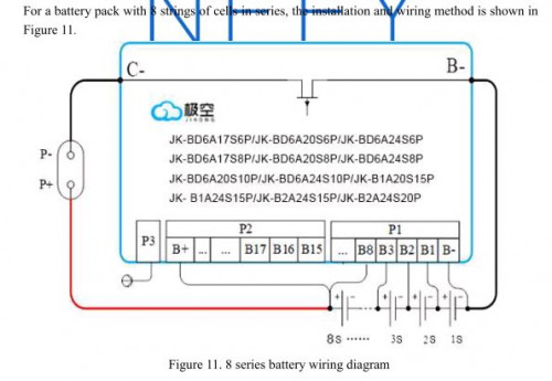

Das ist nur ein Testaufbau um das BMS innerhalb der Zweiwochenfrist bei Aliexpress zu testen. Peter, wie kommst Du auf 72 Volt?
In der Dokumentation des JK-BMS ist auch ein Anschlussbild mit 8 Zellen beschrieben. Ausdrücklich heist es auch 8 bis 24 S (LiFePo) und 7 bis 24 (Li-Ion).
