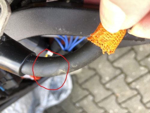

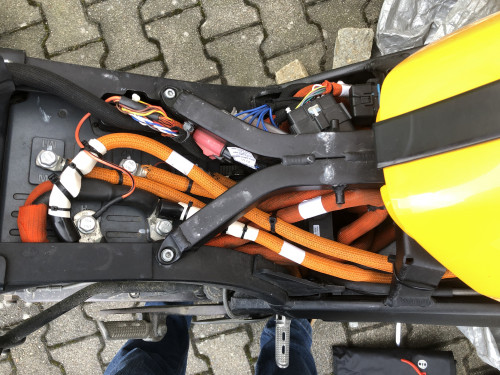

Sieht aus, als ob das vom Controller ausging, da es unterm Sitz angefangen hat:

Hier brannte ein Controller, keine Batterie (die schlussendlich vielleicht auch, war aber nicht der Auslöser).
Wenn unser Zero-Fahrer-Arsch dermaßen heiß werden kann hat das uns alle zu interessieren...
