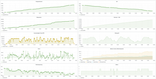

Nachdem ich der Batterietemperatur zusehen kann, wie sie hoch geht, glaube ich nicht, dass der Sensor kaputt ist.
50 Grad ist definitiv schädlich für den Akku. Nicht sofort, aber die Lebensdauer verkürzt sich. Die e-Autos wollen die Temp unter 40 Grad halten. ID3 kühlt ab 30 Grad, Tesla ab 40 Grad. Die nicht klimatisierten Akkus im Nissan Leaf verrecken wie blöd.
5 kWh sind doch für die Leistung ein relativ großer Akku. Der erste i3 hatte 18 kWh für ein ganzes Auto und 200PS. Mit Kühlung allerdings.
