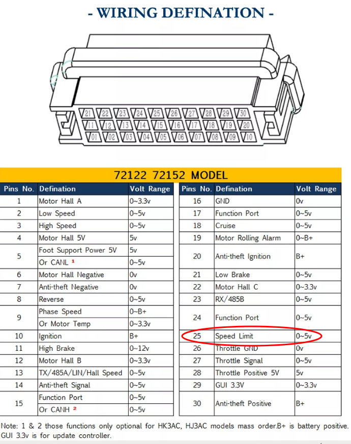

Ich habe im I-Net noch eine Grafik über die PIN-Belegung eines Ningbo-Controllers gefunden:
Besonders interessiert mich da PIN #25, mit "Speed Limit": 0 - 5 Volt. Da der S5 Li 3 Fahrstufen hat, kann man sich die Abriegelung in etwa so vorstellen:
1,5 V = 27 km/h Höchstgeschwindigkeit bei Fahrstufe 1
3,0 V = 38 km/h Höchstgeschwindigkeit bei Fahrstufe 2
4,5 V = 48 km/h Höchstgeschwindigkeit bei Fahrstufe 3
Und was wäre das Ergebnis, wenn man PIN #25 komplett blockiert/abisoliert?
