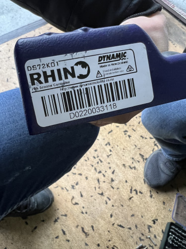

Es handelt sich um Folgendes Fahrzeuge, Freerider Saturn / Langeneß der Rentnerscooter fährt von heute auf morgen nicht mehr!
Batterien sind zwei nagelneu reingekommen!
Licht und Blinker Funktionieren!
Der Scooter zeigt über die LED keine Fehler an wie im Handbuch beschrieben ist!
Überlasst Sicherung ist Heile.
Magnetbremse arbeitet.
Die Fahrwippe auf Funktion geprüft, diese funktioniert ebenfalls, Messgerät zeigt verschiedene Ohmwerte bei Betätigung an!
Motor gebrückt der läuft ebenfalls.
Alle Kabel auf Durchgang geprüft funktioniert auch!
Blaues Steuergerät nicht geprüft da kann ich auch nichts prüfen 😵💫
Jetzt bin ich mit meinem Latein am Ende und weiß nicht was ich noch prüfen kann und erhoffe mir von euch ein paar Tipps.

viel bleibt da nicht mehr übrig zur Fehlersuche.
Wie sind die Spannungswerte der beiden Blei-Gel-Akkus?
Ein Controller kann bei Überlast auch den Geist aufgeben, zum Beispiel lange Strecke bergauf.
Wenn kein Freilauf vorhanden ist, kann auch der Controller durch Überspannung zerstört werden. Wenn es zum Beispiel bergab geht und dein Dreirad schneller als 6km/h fährt.

das ist keine präzise Aussage. Wenn Akkus im Laden lange rumstanden und durch nachladen nicht gepflegt wurden, können neu gekauft Blei-Gel-Akkus auch schon Schrott sein.
Wieviel Volt hatten die Akkus bei der Auslieferung?
Steht ein Herstellungsdatum auf den Akkus.
Haben beide Akkus die gleiche Spannung?
Wieviel Volt haben die Akkus direkt nach der Aufladung?
Gruß Harry

Beide Akkus haben direkt nach dem Laden 13,8V

an den Akkus kann es nicht liegen, dann bleibt nur noch der Controller übrig.
