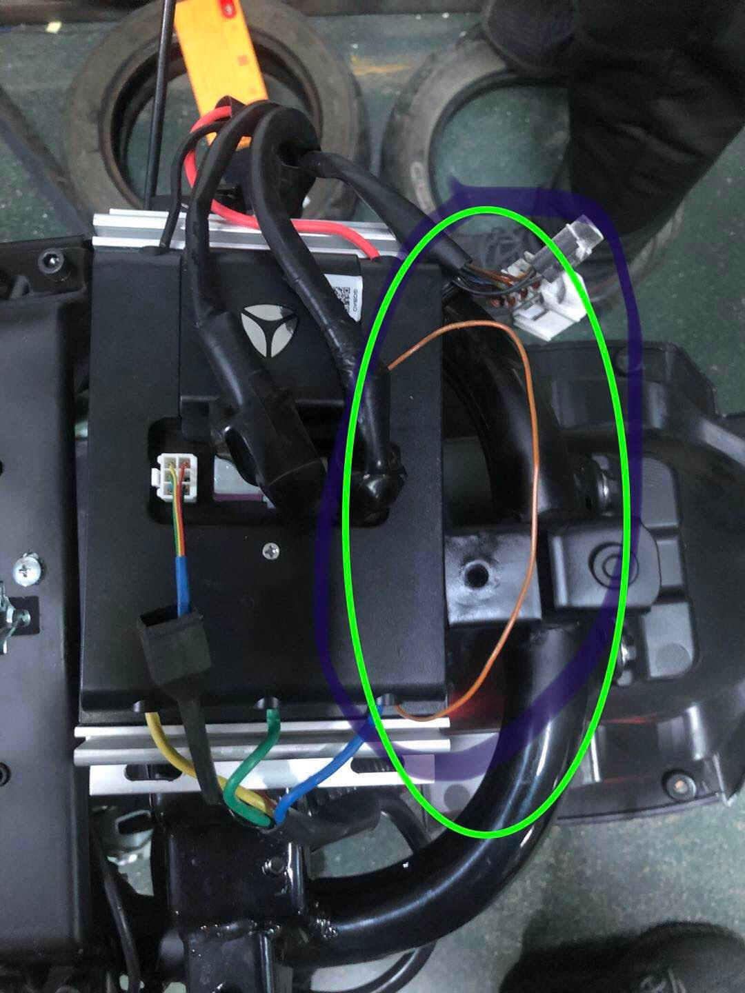

Das Orange müsste das Tagfahrlicht sein

Re: Yadea G5 Controller Programmieren + weitere Fragen
Nein, dass ist das Kabel, welches für die Fehlalarme der Alaramanlage verantwortlich ist bzw. hier war - da durchgebrannt.
Aber wer auch immer bei dir dieses Kabel so durchgetrennt hat, scheint recht risikobereit zu sein....
Die Enden sollten besser mal isoliert werden
Was möchtest du denn "umprogrammieren"
Also ich hab 0 Ahnung und die Alarmanlage war mein zweiter Gedanke.
