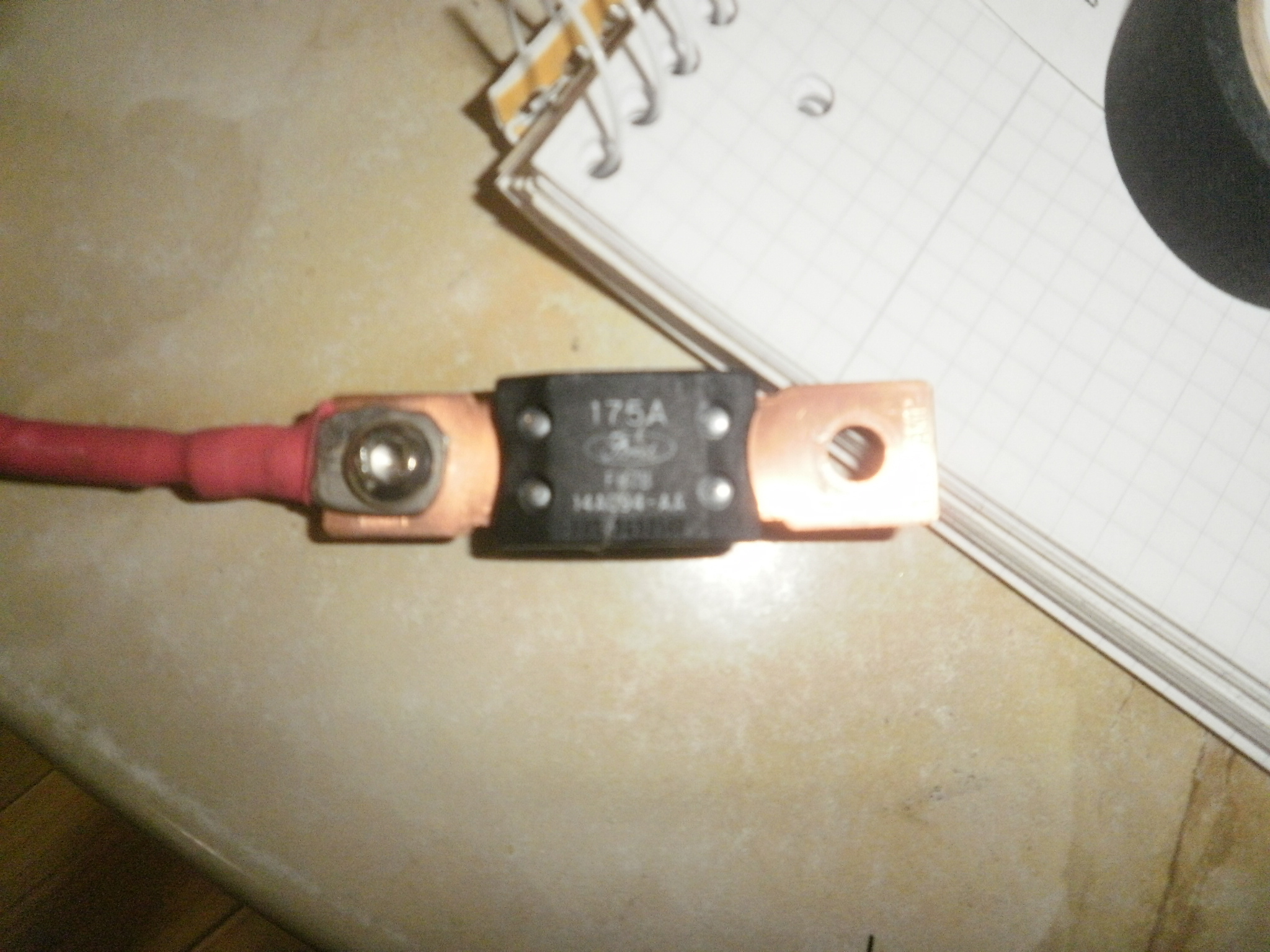

ich habe eine feste sicherung eingebaut wegen höheren batterie-strömen,
kann jetzt aber nicht mehr trennen, was mir viel lieber wäre,wenn ich den akku mal ausbauen will ! :(
welche lösungen habt ihr da ?

Ich hab bei meinem Roller Neuaufbau nur eine 200A Streifensicherung verbaut.
Den chinesischen 12V Schaltern traue ich nicht.
Bei Ebay gibt es ab und an zweipolige Sicherungsautomaten aus dem Staplerbereich. Das größte was ich da bislang gesehen habe war 180A bei 80V. Die "normalen" Sicherungsautomaten gehen nur bis 125A.
