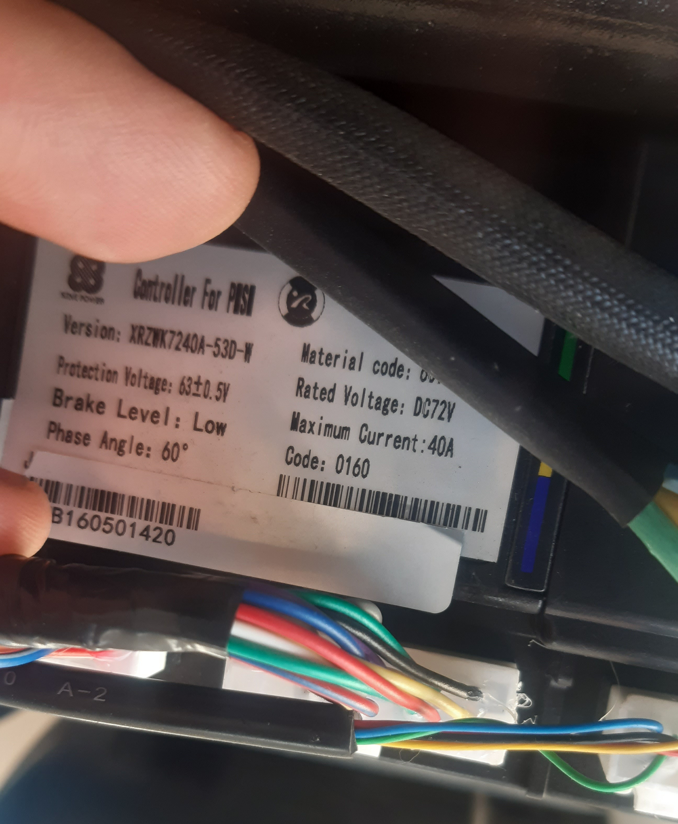

Als ich bei Km Stand 507 an der Kreuzung anfuhr, hat plötzlich der Motor mit lautem Rattern (zum Glück nur fast) blockiert, so dass ich einen Sturz grade eben vermeiden konnte.
Der Robo ist noch auf der Kreuzung zum Stehen gekommen, zeigte keine Reaktion auf´s Gas mehr und liess sich dann nur noch mit Mühe schieben.
Zum Glück war ich mit nicht mal 30 Km/h noch nicht allzu schnell, nicht auszudenken was hätte passieren können bei höheren Geschwindigkeiten oder wenn man beim Abbiegen im Gegenverkehr stehen bleibt.
Der Roller musste dann tatsächlich auf einem Hänger abgeschleppt werden.
Die Sunra App meldet natürlich alles bestens, Roller ist voll i. O., einfach lächerlich.
Lt. Werstatt war´s dann wohl der Controller der einen Kurzen verursacht hat.
Jedenfalls läuft der Robo nach der Garantiereparatur jetzt wieder, aber so richtig Vertrauen in die Chinatechnik hab nicht mehr, denn so was kann böse enden.

offenbar war das ein Motorphasenkurzschluss. Daran zu erkennen, dass man auch den ausgeschalteten Roller kaum noch schieben kann,
weil die Motormagnete bei der Bewegung Strom im kurzgeschlossenen Motor erzeugen.
Hier wohl ein Kurzschluss in der Controller-Endstufe. Kommt auch mal vor, wenn die Motorphasenkabel aneinander scheuern und Metallkontakt bekommen.
In diesem Fall wird das doch hoffentlich auf Garantie geregelt. Trotzdem kein gutes Licht auf den verbauten Motor-Controller.
Auch wenn chinesische Controller-Bauer es wohl lieber sehen würden, wenn die Rekuperation komplett aus bleibt, wird die für den Deuschland-Markt verlangt.
Defekt nach Ampel-Stopp klingt für mich danach, dass die letzte große Belastung im Controller vom Rekuperations-Strom bei der Bremsung vor der Ampel her kam.
Würde mich nicht wundern, wenn die Rekuperationsbremsung im neuen Controller jetzt fühlbar schwächer eingestellt ist.
