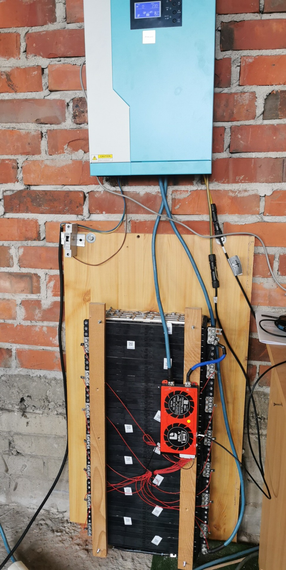

Ich habe mir eine DIY Insel Solaranlage mit Zwischenspeicher gebaut.
DISCLAIMER!
Ich bin Dipl.Ing und weiß, was ich tue, bzw welche Risiken ich eingehe. Wenn ICH eine Fehler mache, muss ICH mit den Konsequenzen leben.
Dies ist keine Anleitung Wen sich jemand von diesem Post "inspiriert" sieht sich so etwas nach zu bauen, gescheit das ausschließlich auf eigenes Risiko!
Ich habe mir über ebay-Kleinanzeigen ein 260Wp Solarpaneel besorgt. Dieses war neuwertig und hat mich 80€ gekostet. Dieses speist (mittlerweile) zwei selbst gebaute 24V Li-Ion Akkus mit zusammen 4kwh Kapazität. Das Paneel liegt flach auf dem Garagendach und hat daher nicht die optimalen Leistung. Im Sommer habe ich trotzdem gut 1kwh/Tag "ernten" können. Da der Laderegler ein einfacher PWM-Regler ist, hat mich das schon überrascht.
Zum Schluss ist ein 2000W (Sinus) Wechselrichter angeschlossen, der zur Zeit nur meinen Fernseher, Playstation und co. versorgt.
Kostenpunkt:
Paneel: 80€
Kabel:20€
Laderegler:15€ (werde ich sicher irgendwann tauschen)
Material für Akkus: 300€
Wechselrichter: 200€ (gebraucht)
Im Sommer kann ich mir Vorstellen, damit einen Roller einmal pro Woche laden zu können. Im Winter reicht die Leistung leider nicht aus.
Die Qualität der Anlage steht und fällt mit dem Wechselrichter. Bitte hier nicht auf vermeintlich billige 6000W/12W Chinaböller zurückgreifen.
Die Kabel, die zu meinem Wechselrichter gehen, sind dicker als manche Starthilfe-Kabel (25cm² pures Kupfer)
Wenn du Nachts deinen Roller mit Solarstrom laden willst, kommst du um einen Akku nicht herum. Dieser sollte natürlich größer sein, als den Akku, den du laden willst. Die Solar-Leistung der Anlage sollte so konzipiert sein, dass sie den Speicher mindestens so schnell aufladen kann, wie du den Roller leer fährst. Zu bedenken ist, das es auch mal regnet, die Tage im Winter kürzer sind und die Sonne auch Tiefer steht.
Bei mir hat sich die Leistung der Anlage auf ca. 30% reduziert. Im Schnitt wird aber von 4h maximale Leistung pro Tag ausgegangen.
Noch was zu den Wechselrichtern. Natürlich ziehen die im Leerlauf auch Leistung. Wenn die Solaranlage richtig bemessen ist, ist das aber nicht so schlimm. Zumal man den Inverter auch einfach bei Nichtgebrauch abschalten kann. (so mache ich das)
Einspeisen würde ich bei der ausschließlichen Verwendung zum Roller laden nicht empfehlen. Das macht die Anlage recht teuer und der Aufwand den das nach sich zieht (Anmeldung, Zähler, ...) ist es in meinen Augen nicht wert. (meine Meinung)
Was viele nicht bedenken, dass man nicht 1zu1 den Strom, den man ins Netz speist auch wieder entnehmen kann. Eine kwh Solarstrom wird mit ein paar Cent vergütet, wenn ich die selbe kwh wieder entnehme, zahle ich dafür den üblichen Preis. (ca. das 4 fache). Ich muss also 4 mal so viel einspeisen, wie ich verbrauche, damit ich wieder bei null bin.
So, viele Worte, wenig Sinn, das war jetzt mal mein Senf zum Thema.
