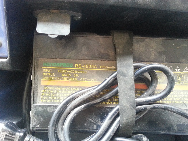

Ich habe seit Anfang Juli diesen Satz drin http://www.ebay.de/itm/Ersatz-Akkus-fue ... 1525974679? . Das Ladegerät ist das Originale chinesische , was dem Roller beilag. Beim Einstecken geht der Steckdosen Energiemesser auf 350W und morgens steht er auf 11W (nach 3 Tagen immer noch 11 W - sicher Erhaltungsladung). Eine Einzelladung der Blöcke mit einem sehr guten Lader von ELV tut an der Reichweite rein gar nichts. Wie gesagt ich habe alle Möglichkeiten abgeklappert auf Arbeit zu laden - no Way. Ist mitten im Stadtzentrum. Mit Zwischenladung wäre es sicher kein Problem aber so habe ich jeden Tag einen Vollzyklus. Aus diesem Grund will ich auch nicht nochmal Blei haben
