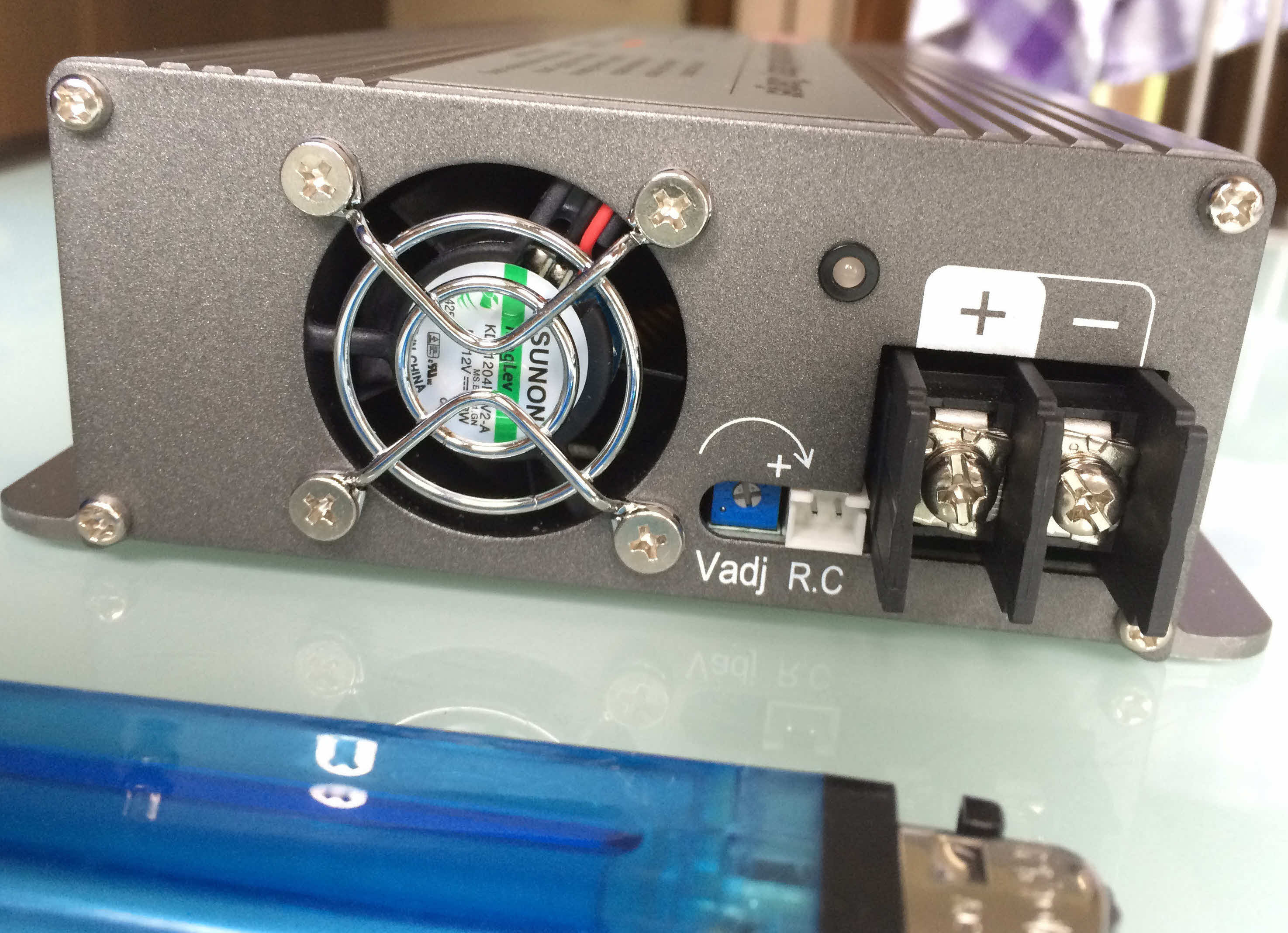

Es sollte schon ein 48V Nennspanung LG für zyklenfeste Batterien mit 6 bis 10A Ladestrom sein. Mal bei Litrade Lipopower faktor.de schauen. Oder beim Chinamann alibaba.com kaufen - dauert dann 3-4 Wochen.

Ja, das Meanwell PB-600-48 paßt. Ein anderes Forumsmitglied verwendet das Meanwell auch, ich weiß aber nicht mehr wer.

Ich glaube das originale Emco Ladegerät hat auch nur 6A, insofern paßt es für deinen 48V Roller. Zudem läßt sich die Ladespannung am Meanwell ja noch einwenig nachjustieren - im Sommer etwas weniger Ladespannung und im Winter eine etwas höhere. Auch 'mal das Datenblatt vom Hersteller der Batterien im Roller herunterladen.
