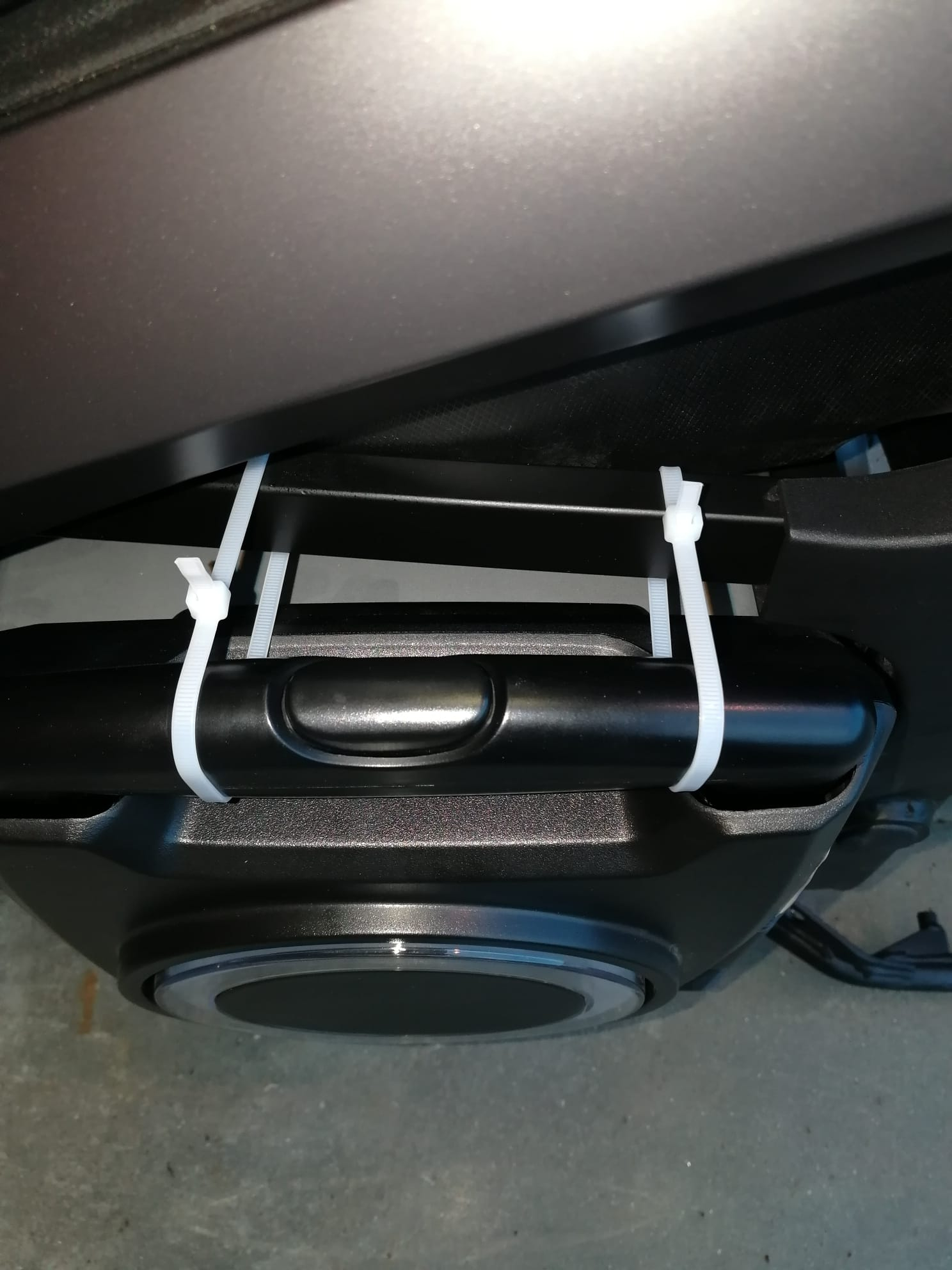

Ich habe die Kontakte gesäubert, aber es hat mir das Problem wieder gegeben.
Also habe ich die Batterie wie auf dem Foto gezeigt blockiert. Jetzt gibt es mir "BATT OUT" nicht mehr.
So vielleicht ist es ein Schraubenanzugsproblem. Ich werde schauen.
Da es neu ist (150 km), sicher wird ich es beim ersten Service (1.500 km) reparieren....also ich hoffe!!!

Beitrag von wbdz14 »
Bei mir lag es an den Schrauben für die Batterieverriegelung unter der Sitzbank. Die waren tatsächlich nur locker mit der Hand festgezogen, und so war wohl der Akku nicht richtig eingerastet. An die Gegenmuttern kommst du vom Akkufach aus. Seit ich die ordentlich festgeschraubt habe, ist Ruhe.

Ich werde der "BATT OUT" Sache selbst auf den Grund gehen.
Ansonsten auch mit Kabelbindern festmachen, denn mich nervt diese Anzeige während der Fahrt.
