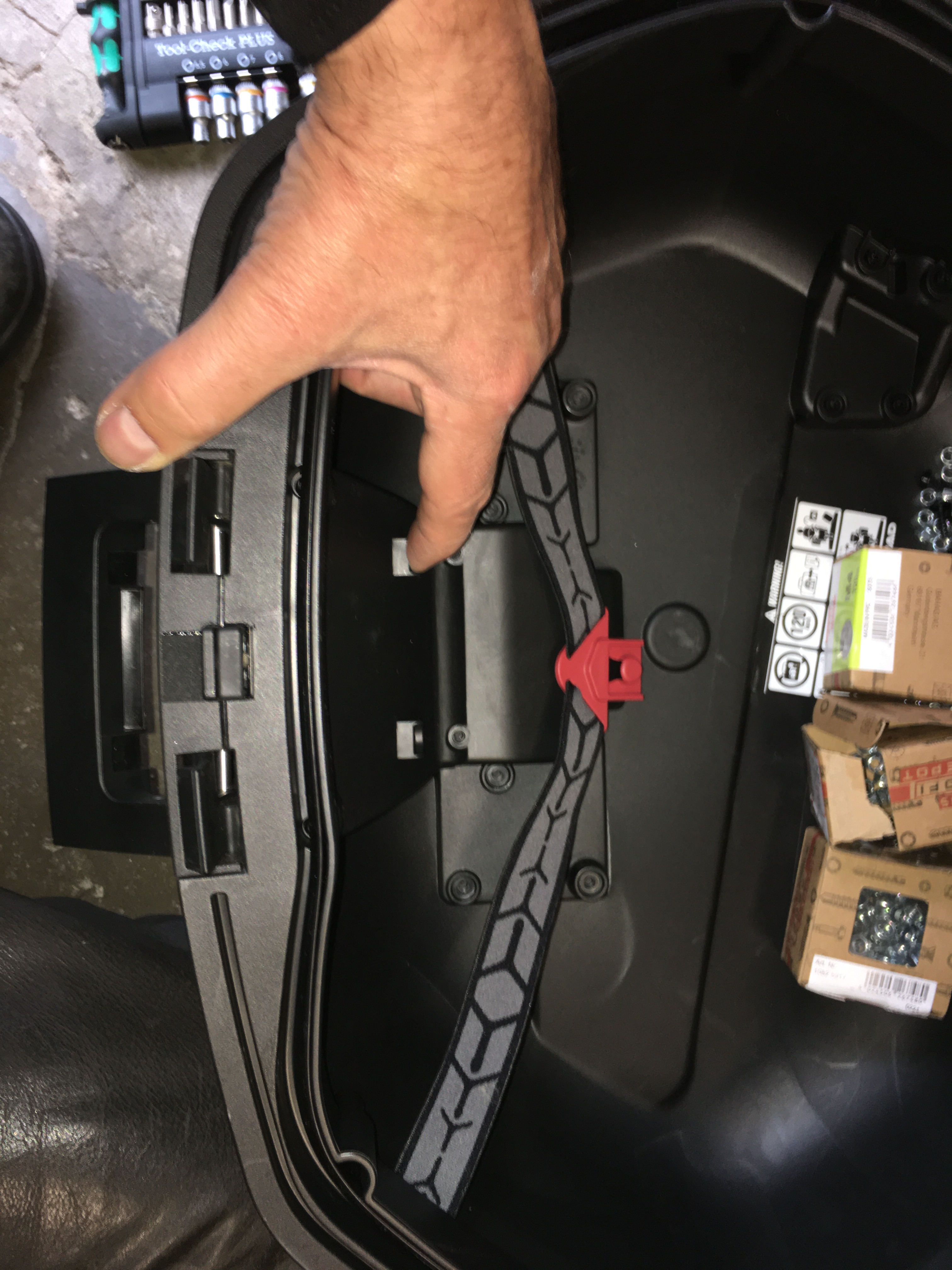

So. Nachdem ich heute eine nette Niederrheinrunde mit der 1150er ADV zur Beruhigung, gedreht hab, hab ich mich mal an das Kofferschloss begeben.
Das Schloss auszutauschen ist simpler als befürchtet. Als Werkzeig wird ein Kreuzschlitzbit und ein 20er Torx-Bit benötigt.
Wenn man nun den Koffer öffnet, sieht man im Bereich der Schlossmechanik, Innen, viele Torx-Schraubenköpfe. Dich nur diese beiden müssen raus. Danach kann man die äussere Schlossmechanik aufklappen und kommt an die Kreuzschlitzschraube, welche den Schliesszylinder festhält. Deswegen auch das Bit, da sehr wenig Platz zur Verfügung steht. Schraube raus, Zylinder kann entnommen werden.
P.S.: Unten Rechts im Bild kann man die Beule noch erahnen. Hab mir diese Schwingenseite angeschaut (Taschenlampe!). Da is absolut nichts zu erkennen. Der Koffer wurde aus der vorderen Klaue gegen den Reifen gedrückt. Dort wurde ein Spann abgezogen, Haarfein. Das war's.
