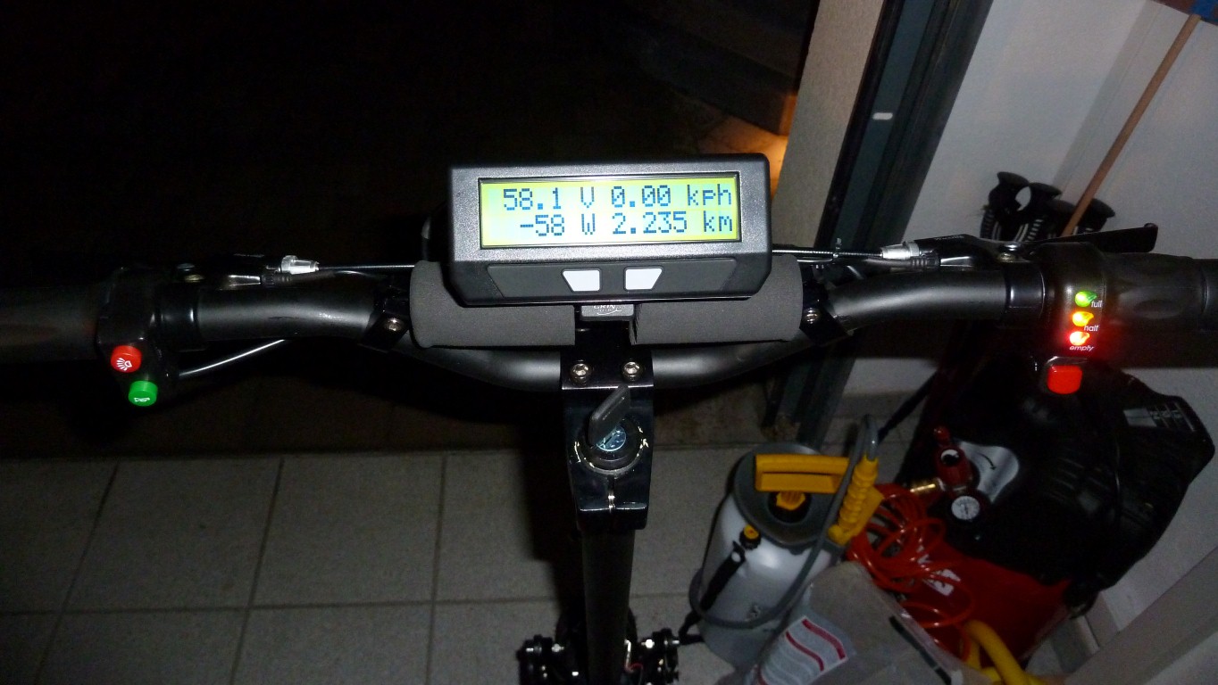

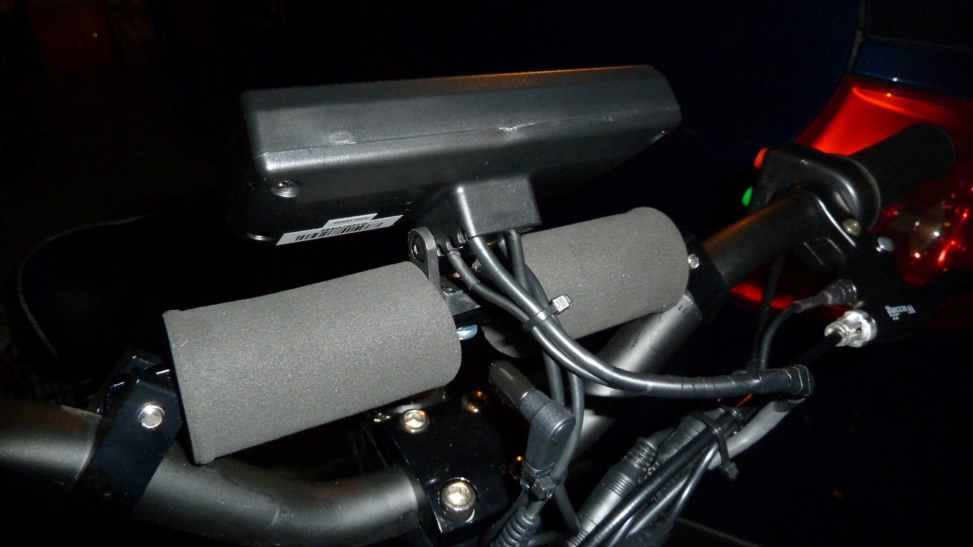

Heute in ich mit dem Einbau des Cycle Analyst V2.3 LSA fertig geworden - Mann, ist das ein g**les Teil! Das beleuchtete Display ist super und man bekommt unglaublich viele Informationen, das Ding ist wirklich jeden Cent wert. Absolute Kaufempfehlung, wobei der Einbau schon etwas tricky ist (es muss reichlich gelötet werden). Den Shunt habe ich mit XT60-Hochstromsteckverbindern in die Batteriezuleitung eingeschleift. Das 6-polige "Datenkabel" vom Shunt musste ich auftrennen (den Stecker bekommt man sonst nicht durch die Öffnungen für die Kabelbäume) und die Einzeladern habe ich nur zum Teil weiterverwendet, da es bereits fertige Anschlüsse für das Komfortdisplay am Lenker gibt, die man verwenden kann. Das hat den großen Vorteil, dass am Anschlussstecker für das Komfortdisplay geschaltete Batteriespannung anliegt (sobald die Zündung auf Ein ist)...ansonsten hätte man noch einen Schalter benötigt (den man dann jedesmal bedienen muss). Den Hallsensor des Komfortdisplays habe ich jedoch anstelle des mit dem CA mitgelieferten Reed-Kontakts verwendet.
Wer den mit dem CA mitgelieferten Reedkontakt verwenden möchte, ist der Umbau natürlich wesentlich einfacher. Das 2-polige angespritzte Reedsensor-Kabel muss jedoch etwas verlängert werden (Polung ist egal), da es sonst nicht bis zur Gabel herunter reicht. Die bei Verwendung des Reedkontakts nicht benötigten Schritte sind im Text BLAU markiert. Letztendlich bekommt das CA nur geschaltete Batteriespannung (+), GND und die beiden Messleitungen vom Shunt.

Diese habe ich in Displaynähe durchtrennt, dann kann man diese schön im Inneren des Lenkerrohrs verlegen (zu den bereits vorhandenen Leitungen). Den 6-poligen Stecker ebenfalls abtrennen. Am oberen Ende in Displaynähe müssen folgende Kabel verlötet werden:

Das Ergebnis ist auf den Bildern ersichtlich (nicht über die negative Leistungsanzeige wundern...es wird gerade der Akku geladen) :-)
