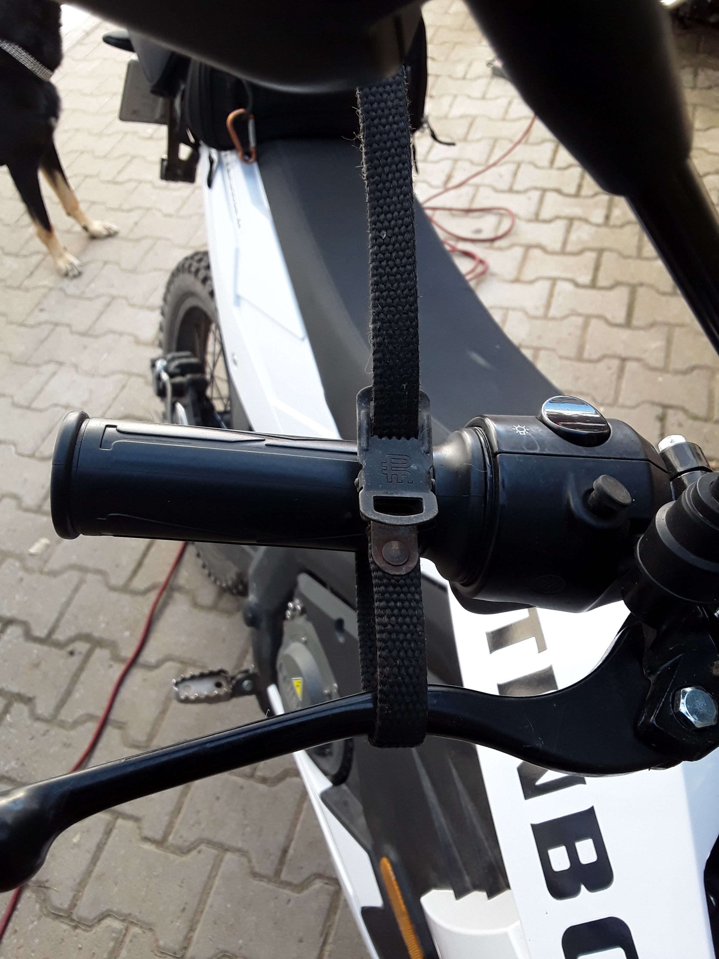

Hab für solche Fälle immer ein Klettband dabei, wie es welche für Ski gibt. Das Band um den Bremshebel und den Gasgriff rum, festziehen. Zero steht...

Klettband ist die einfachste und preiswerteste Lösung. Soll die Maschine länger in der Öffentlichkeit stehen, dann gäbe es auch Schlößer, die den Bremshebel Richtung Griff ziehen und Diebstahl als auch wegrollen verhindern.

Danke für den TippSchwabenblitz hat geschrieben: ↑Do 16. Sep 2021, 13:01Hab für solche Fälle immer ein Klettband dabei, wie es welche für Ski gibt. Das Band um den Bremshebel und den Gasgriff rum, festziehen. Zero steht...
Dann sollte man das aber griffbereit aufbewahren

Re: Zero am Gefälle abstellen

Das ist erstmal 'ne gute Idee. . .
