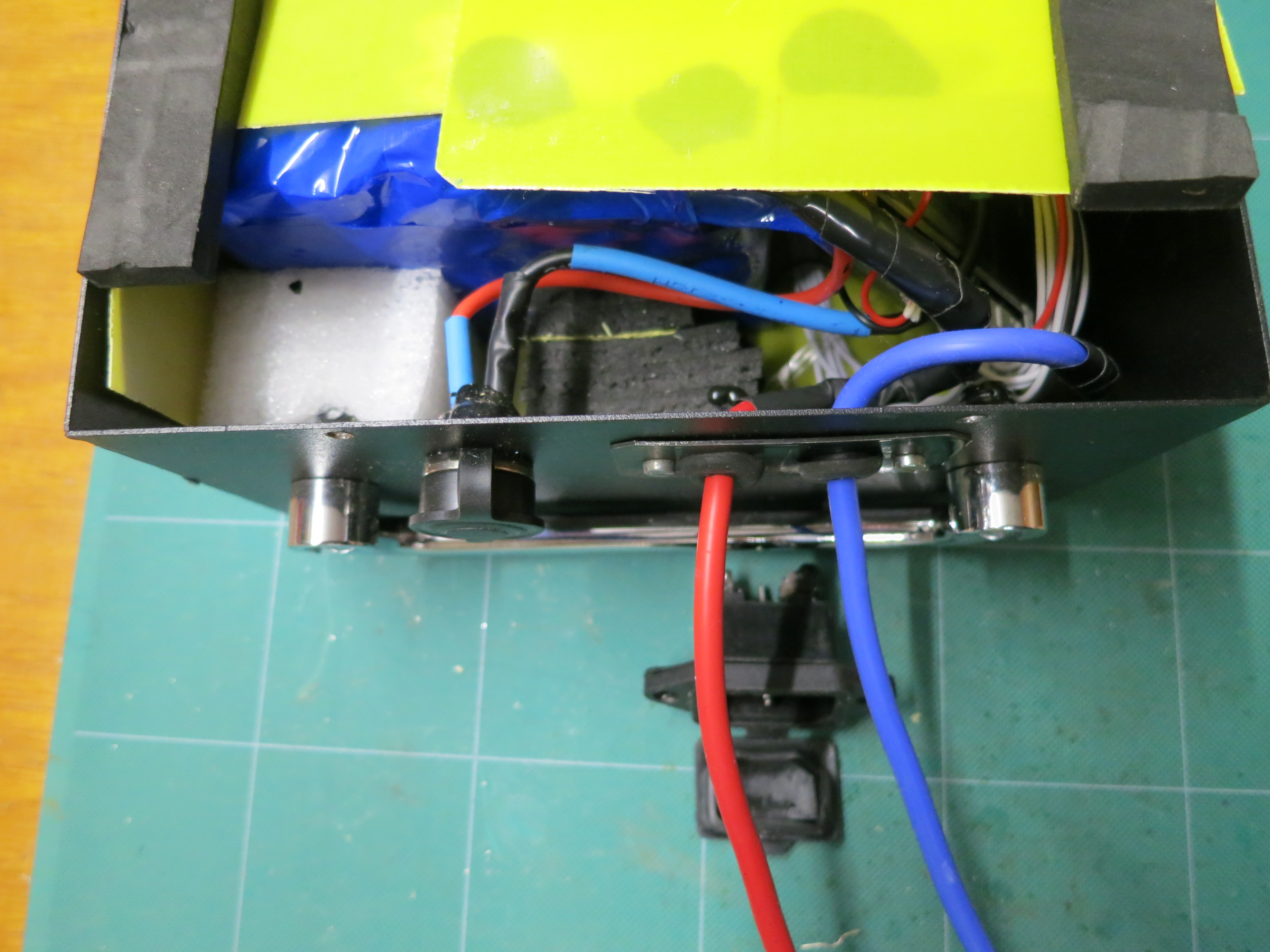

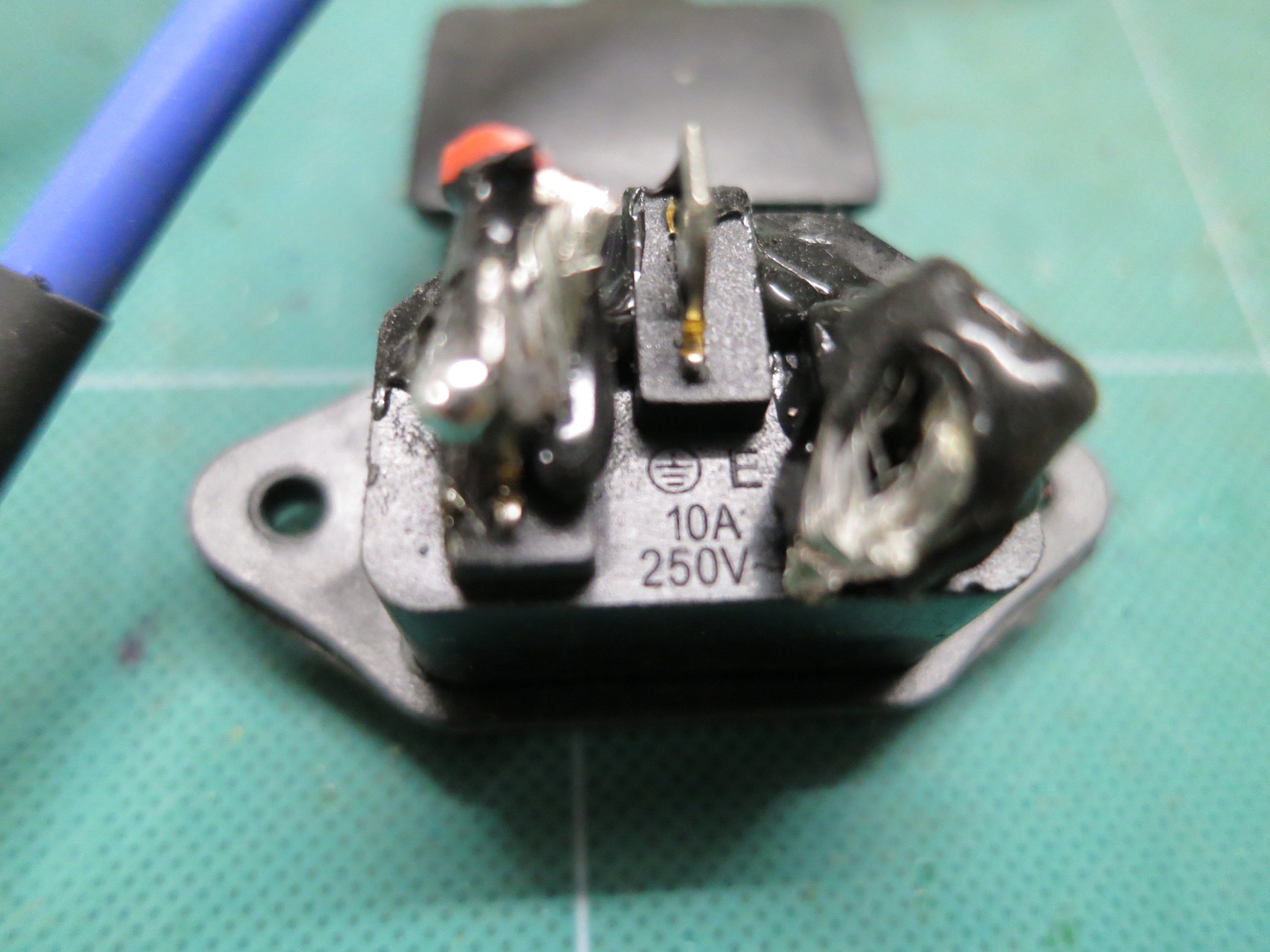

Hallo Tory,
es werden zwar häufig Kaltgerätestecker bei Akkus verwendet, aber eigentlich ist das Pfusch. Wenn du noch einen Adapter dazwischen stecken sollst, ist das noch schlechter.
Ich habe meinen Akku so umgebaut, dass diese Schwachstelle nicht mehr existiert.
Wie du auf dem Foto sehen kannst, sind die Kaltgerätestecker für die hohen Ströme nicht geeignet.
