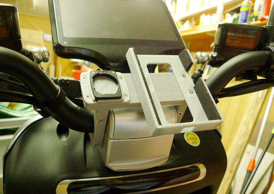

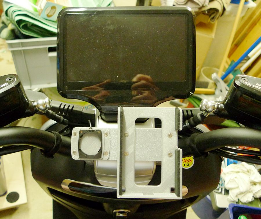

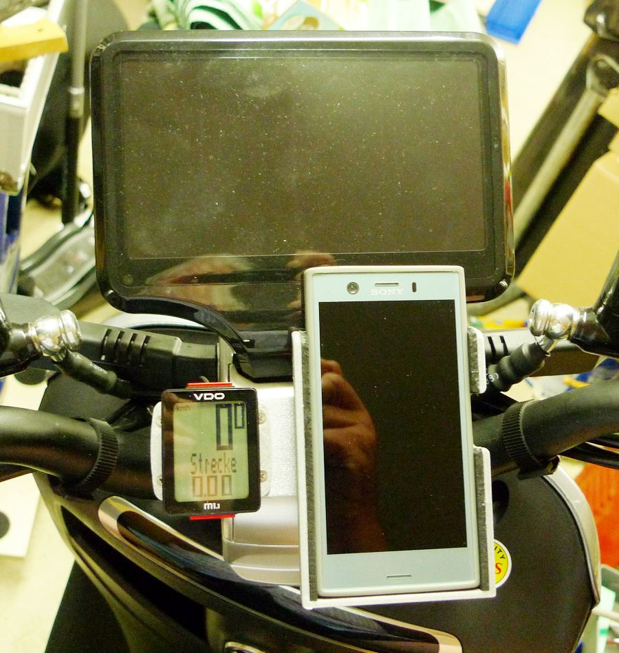

Ich habe mir mit dem 3D-Drucker was gebaut. Die Lenkerrohre sind ja konisch, aber gleich neben der Klemme in der Mitte sind sie noch ein paar Millimeter zylindrisch, da kann man bequem was festklemmen.
Vielleicht kannst du mit der Idee was anfangen.
Das Ganze lässt sich um das Lenkerrohr herum kippen.Vielleicht kannst du mit der Idee was anfangen.

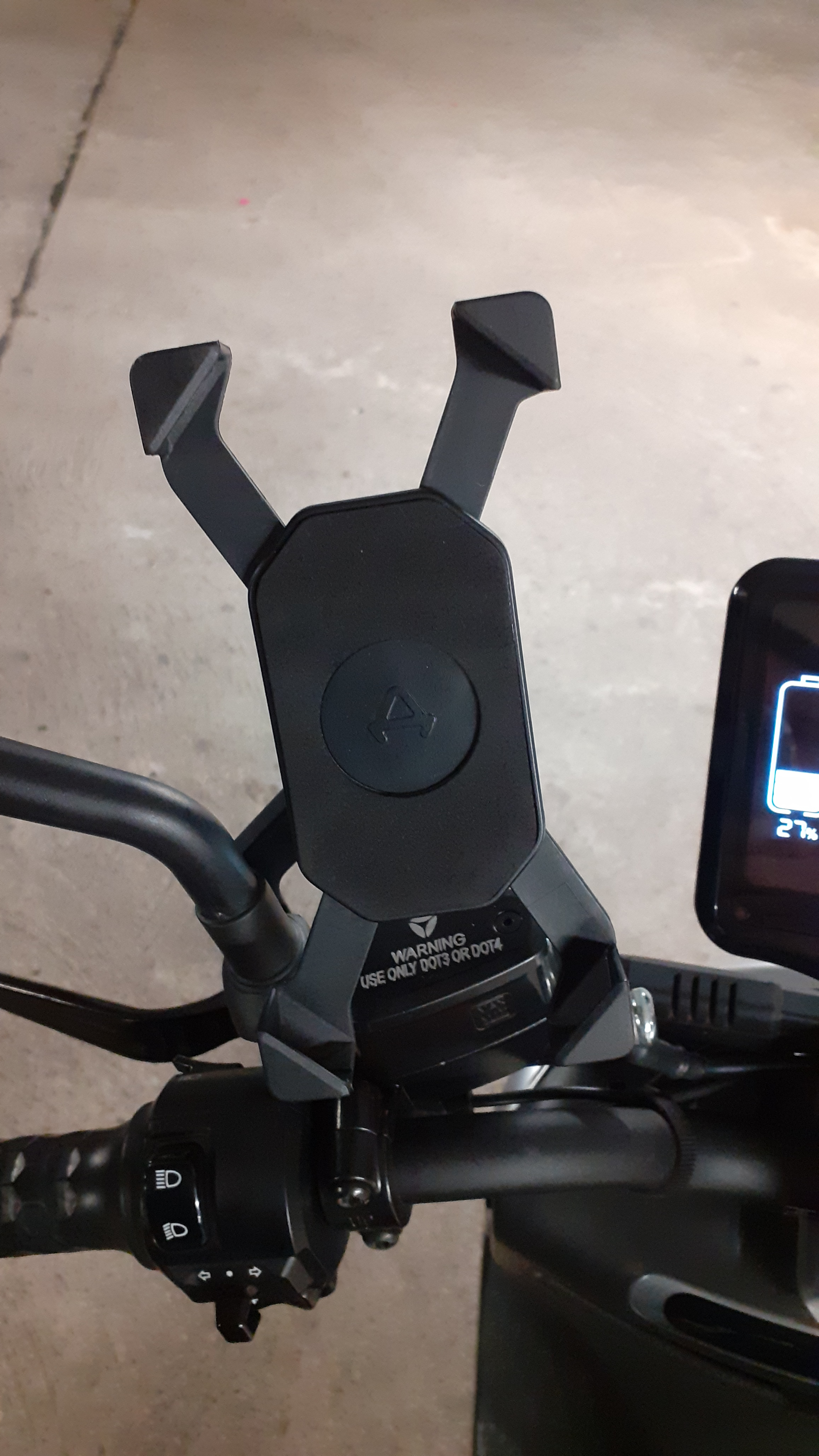

Hier mein Tipp,
Grefay Motorrad Handyhalterung, Universal Handy Motorrad Halterung 【1S Schnelle Demontage】 Handy Halterungen für Motorrad Rückspiegel Mit 360 Drehen für 3,5-7,0 Zoll Smartphone https://www.amazon.de/dp/B096VDK8NV/ref ... FKKHWH7PK4
