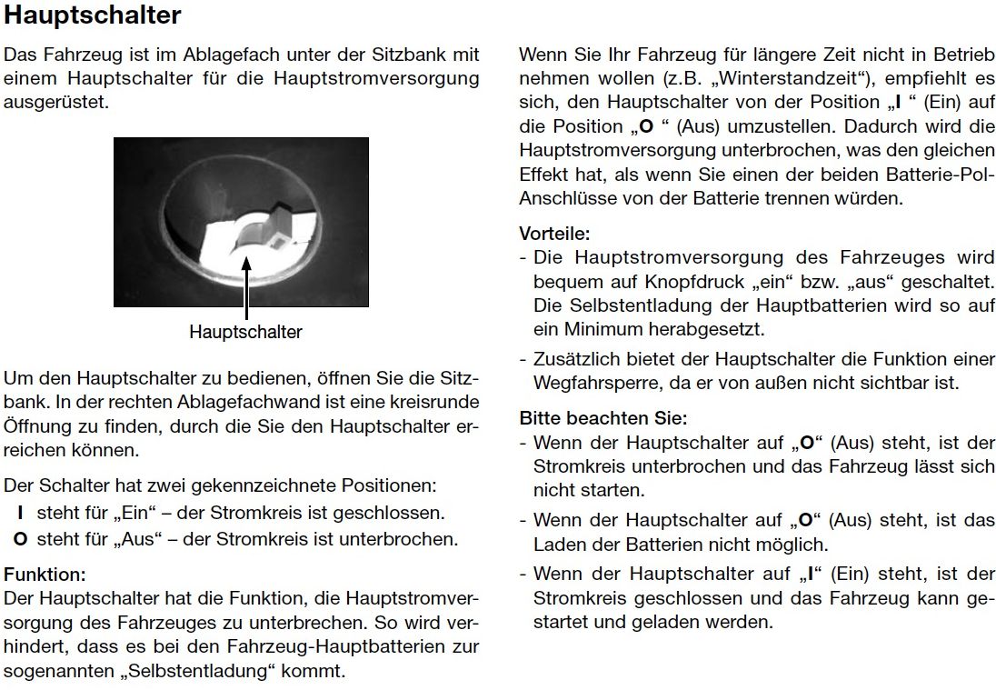

Ein Verpolungsproblem würde ich ausschließen, da das Ladegerät seitens des Hersteller Benzhou baugleich zum eco Flash 2000 ist. Der 4Pol Stecker hat eine Kerbe und kann nicht falsch gesteckt werden. Der Drehverschluß muß natürlich komplett verschraubt werden.
Die Akkus mögen das zwar gar nicht so lange leer zu stehen, aber bei einem neuen Roller dürften die noch nicht komplett defekt sein.
Hast du überhaupt mal den Hauptschalter auf "Ein" betätigt, als der neu geliefert wurde? Ist vom Werk her auf "Aus".
Prüfe mal den Hauptsicherungsschalter! Wenn der "Aus" ist, läd er natürlich auch nicht! (der ist beim eco Flash im Seitenrahmen unter der Sitzbank).
Da bleibt nur noch der Versuch die Akkus einzeln mit 12V zu laden und schauen, ob die Verkabelung der Akkus auch "in Reihe" stimmt.
Vielleicht haben die da etwas "modifiziert", weil die auch nur ein 12V Ladegerät mit 2 Klemmen dabei gelegt hatten. Dieses könntest du benutzen um die Akkus einzeln zu laden.
Probier erst mal eine Batterie, an die du leicht drankommst, ob diese überhaupt läd. Wenn nicht, dann hilft nur ein neuer Akkusatz. Wenn die Batterie läd, ist das neue Ladegerät hin.
Als Anhaltspunkt könntest du dir das Manual vom eco Flash 2000 runterladen, wenn deine Doku fehlt. Sind ja viele Dinge änhnlich.

Die Hauptsicherung des Rollers ist erste Anlaufstelle für die Prüfung, wie Rollmops schreibt. Ist die Hauptsicherung auf aus, dann lädt der Roller nicht. Viele Ladegeräte haben eine Schmelzsicherung, die bitte auch überprüfen.

aber ich habe den hauptschalter schon gesichtet und ausprobiert und es bei ein versucht zu laden...keine reaktin nach über nacht ladung von 10 std.
