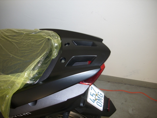

Seit letzten Wochenende hab ich den Novum aus Ebay bei mir.
Die Batterie ist total Platt.Motor und Beleuchtung laufen nur mit angestecktem Ladegerät.
Des weiteren ist auf der Rechten Seite ein Verkleidungsteil zerkratzt und die Hinterradverkleidung fehlt(Ich vermute die Kiste ist mal umgefallen).
Ist aber kein Problem die Teile Kosten grade mahl um die 100 euro.
Auserdem ist der Lack am Gepäckträger total zerkratzt(wie auch immer die das geschafft haben).Den Gepäckträger hab ich ausgebaut und abgeschliffen,dann neu grundiert und mit Schwarzmatt neu Lackiert.

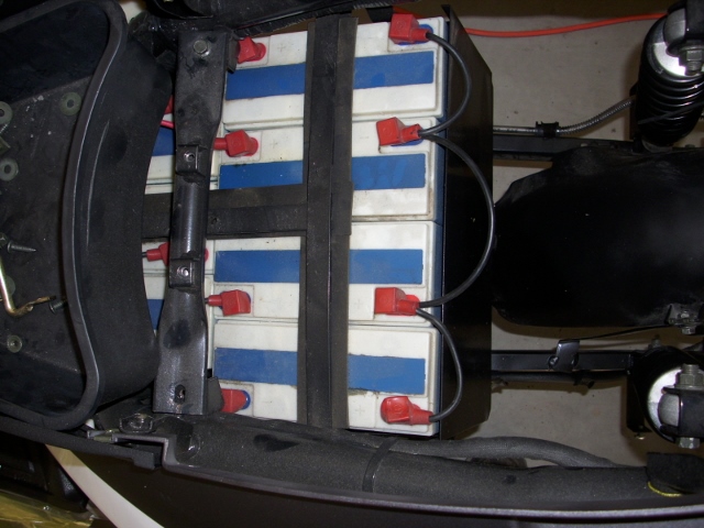

Wie ich jetzt feststellen musste passen weder die Calb noch die Scy Energy 40Ah Zellen von der Höhe her in den Batteriekasten.
Helmfach und Staufach liegen auf den Bleiakkus auf,die Lithium sind aber knapp 2 Zentimeter höher als die Bleiakkus.
Und dann kommen ja noch die Zellenverbinder dazu.
Selbst wenn man jetzt das Helmfach durch erhitzen passend bekommen würde ist trozdem die Metallstrebe im weg
Da muss ich mir noch was einfallen lassen falls es doch Lithium werden sollte.

Hallo MEroller
Ich meine die neuen CA mit 181mm
Platz hab ich aber nur ca 170mm
Die original Bleiakkus haben 166mm und da ist kaum noch Luft zwischen der Strebe und das Helmfach liegt ganz auf den Akkus auf.
Gruss joggel

Der Original Emco Lithium Akku mit 40Ah passt schon in den Batteriekasten,Emco hat da 4 Blöcke a 12V verbaut und die haben ein anderes maß als die Calb.
Aber eigentlich will ich nicht den Original Emco Akku einbauen weil man im Fall eines Defektes nicht an die einzelnen Zellen in den Blöcken rankommt.Auserdem werden die mit BMS zusammen sicherlich nicht ganz Billig sein.

Ich bin mir nicht sicher, ob es die 40 Ah Akkus überhaupt noch gibt. Beim Umbau auf 60 Ah wird es teuer und auch hier kann man keine einzelnen Zellen erneuern. Der 60 Ah Akkupack besteht aus zwei Blöcken, hinzu kommt ein BMS, ein anderer Kabelbaum, der Controller könnte passen, es müssen aber die Anschlüsse modifiziert werden. Der Anschluss für das Ladegerät ist auch ein anderer als beim 40 AH. Ich würde gute Bleiakkus einbauen.
