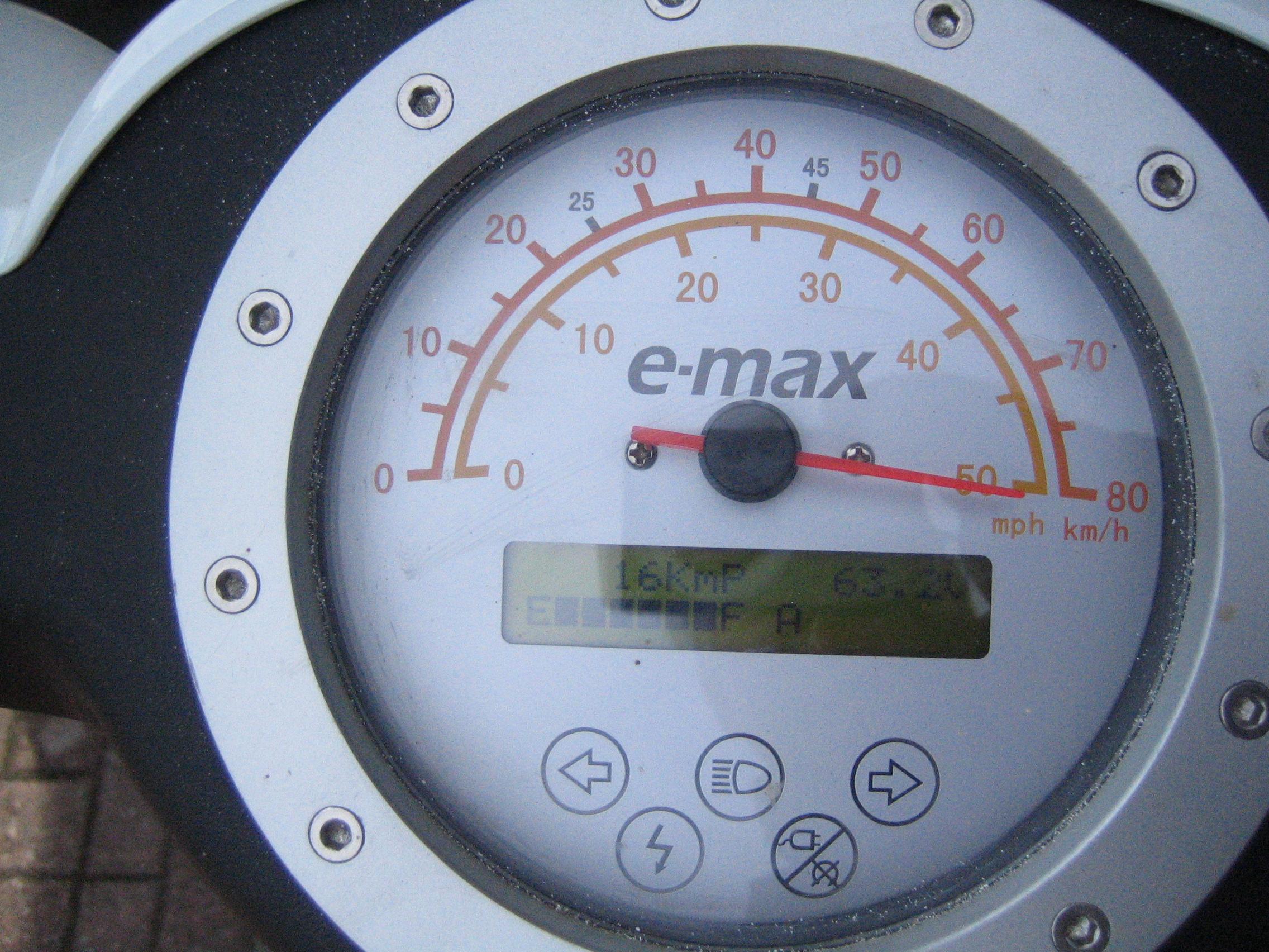

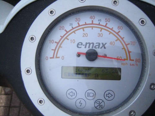

Peter51 hat geschrieben:....82km/h gehen auch mit einem E-Max...
was ist das für ein e-max mit 63,2V bei über 80km/h und keinem erkennbarem Stromverbrauch in der Balkenanzeige :?: :?: :?:
Alfons.
PS
...und links unten im Bild scharf erkennbarem Pflaster. Der fährt ganz offensichtlich nicht und zeigt dabei eine Geschwindigkeit an :lol: :lol: :lol:

Hallo Alfons,
es ist ein E-Max 110s mit 20x CHL 40Ah und knapp 70V. Controller auf fmax 250Hz : 3,5Hz = 70km/h - mehr geht mit dem originalen Controller nicht. Es reicht aber 2-Takt Derby, Aprilia und Tisong abzuhängen. Das Problem ist derzeit die Ladetechnik, Ladespannung. Werde wohl auf 18 Zellen zurückrüsten. Ja, das Bild ist auf dem Hauptständer gemacht, da geht er sogar 90km/h. Ich bin nicht Lebensmüde und fahr mit einer Hand am Stromgriff und habe in der anderen ein Fotoapparat.
Und Leute nicht unbedingt nachmachen, was bei mir funktioniert, gut geht kann bei euch auch schiefgehen, Bauteil Überlastung etc. und legal ist es auch nicht.
