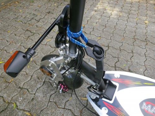

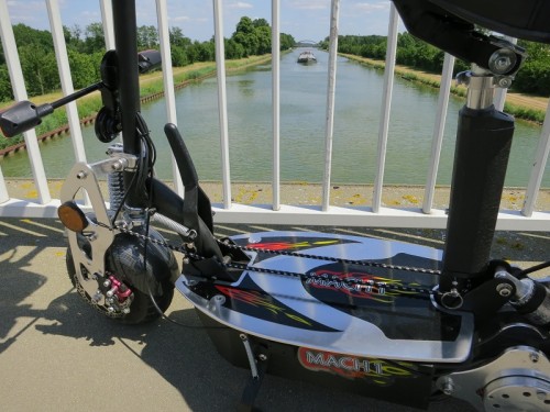

Hallo, da ich nun seit ca. 1 Monat mit dem Scooter fahre und ca. 450 Km weg habe wollte ich mal meine Erfahrungen mitteilen. Es wäre schön wenn sich andere anschließen :-)
Positiv zu melden wäre erstmal das ich noch keinen Ausfall hatte. Die Strecken die ich täglich fahre liegen zwischen 12 und 25Km.
Wobei man bei einer Batterieladung (Panasonic) auch nicht wesentlich weiter kommt. Fahrergewicht 75Kg leichte Steigungen.
Die Strecke ist ca. 1/2 Vollgas, nach ca 16km fährt er noch 25 Km/h abfallend nach 25Km ist Schluß.
Regenschauer hat er auch schon überstanden. Habe beim 6b die Öffnungen in der Akkuwanne mit Panzertape zugemacht.
Außerdem habe ich die Stelle wo die Kabel zum Controller reingehen Isoband (schwarz) und Fett verwendet um Nässe fern zu halten.
Die Anzeige am Digitalen Tacho ist nicht besonders gut, da er nach 20km noch halbvoll anzeigt. Die Tatsächliche Reichweite aber nur noch 5-10km beträgt.
Negativ aufgefallen ist mir bisher das die Nummernschildhalterung einmal durch lockern abgefallen ist, danach anständig verschraubt mit Federring ist sie abgebrochen.
Das Versicherungsschild habe ich nun mit ein paar Aluschienen aus dem Baumarkt befestigt.
Bei der LED Lampe vorne gingen nach 300Km noch 4 LEDs, wurde durch S&S ersetzt.
Die Bremse vorne ruckelt, wurde auch schon im Forum geschrieben. Habe mal den Bremssattel abgebaut und wieder angebaut, da war es kurzzeitig weg.
Der Korb wurde durch einen schwarzen alten Fahrradkorb ersetzt (mehr Platz).
In Zukunft werde ich vielleicht noch Blinker anbauen. Hier wäre es schön wenn man die Komplette Anleitung in einem kurzen Thread findet z.B. Mach1 Anbauten (Umrüstung)
Den Sitz habe ich gestern auch durch den von Moppedgarage ersetzt, muß aber nochmal gucken da ich viel im Stehen fahre ob man ihn weiter zurücksetzen kann.
