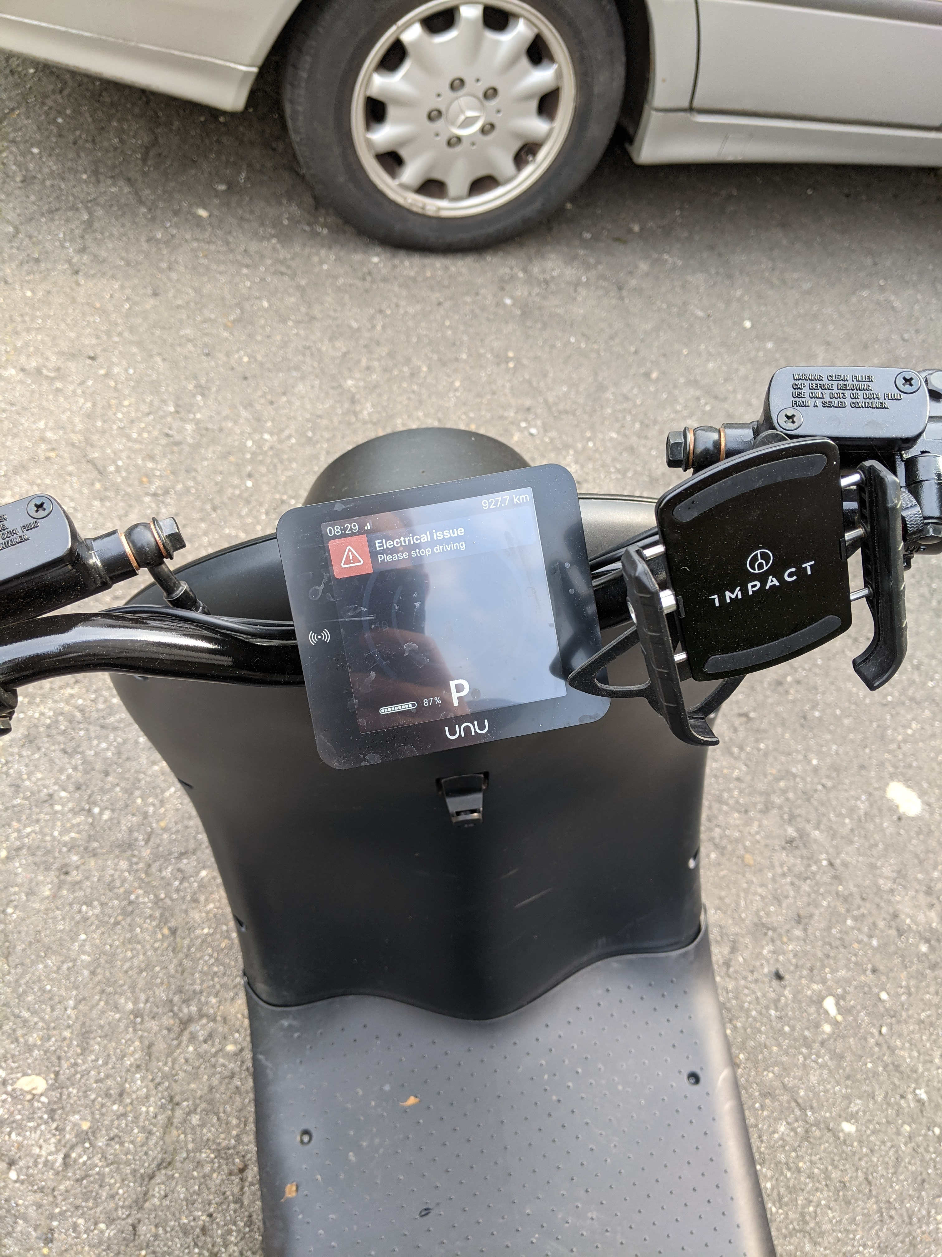

Bei der Heimfahrt fällt plötzlich der Antrieb aus. Der Bildschirm zeigt "Electrical issue Please stop driving" an (siehe Bild). Das ist nicht gerade das angenehmste auf einer großen Hauptstraße. Neustarts, Akku drehen usw. bringen nichts. Also Roller im Wohngebiet 15 km von Zuhause abgestellt und Mail geschrieben.

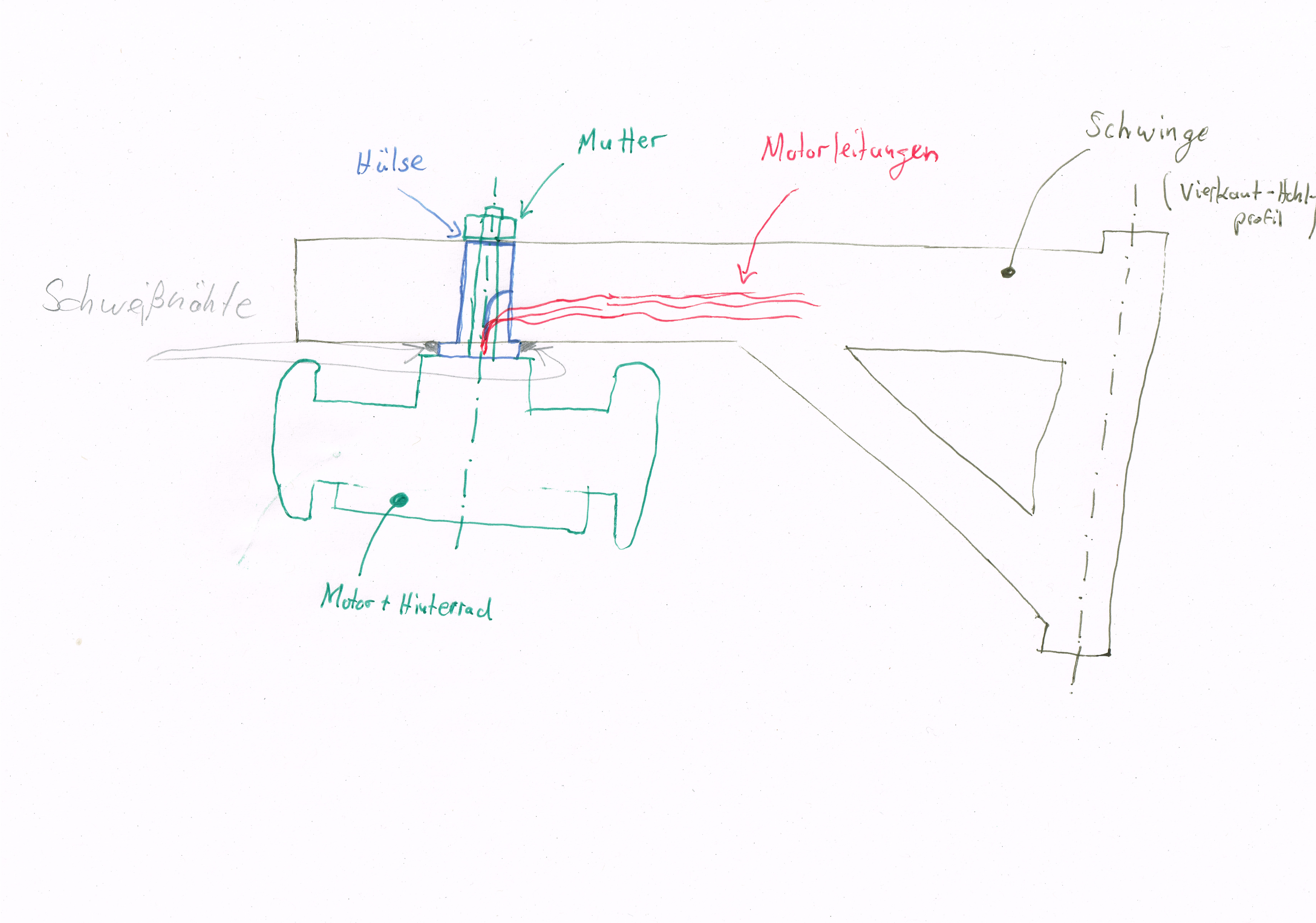

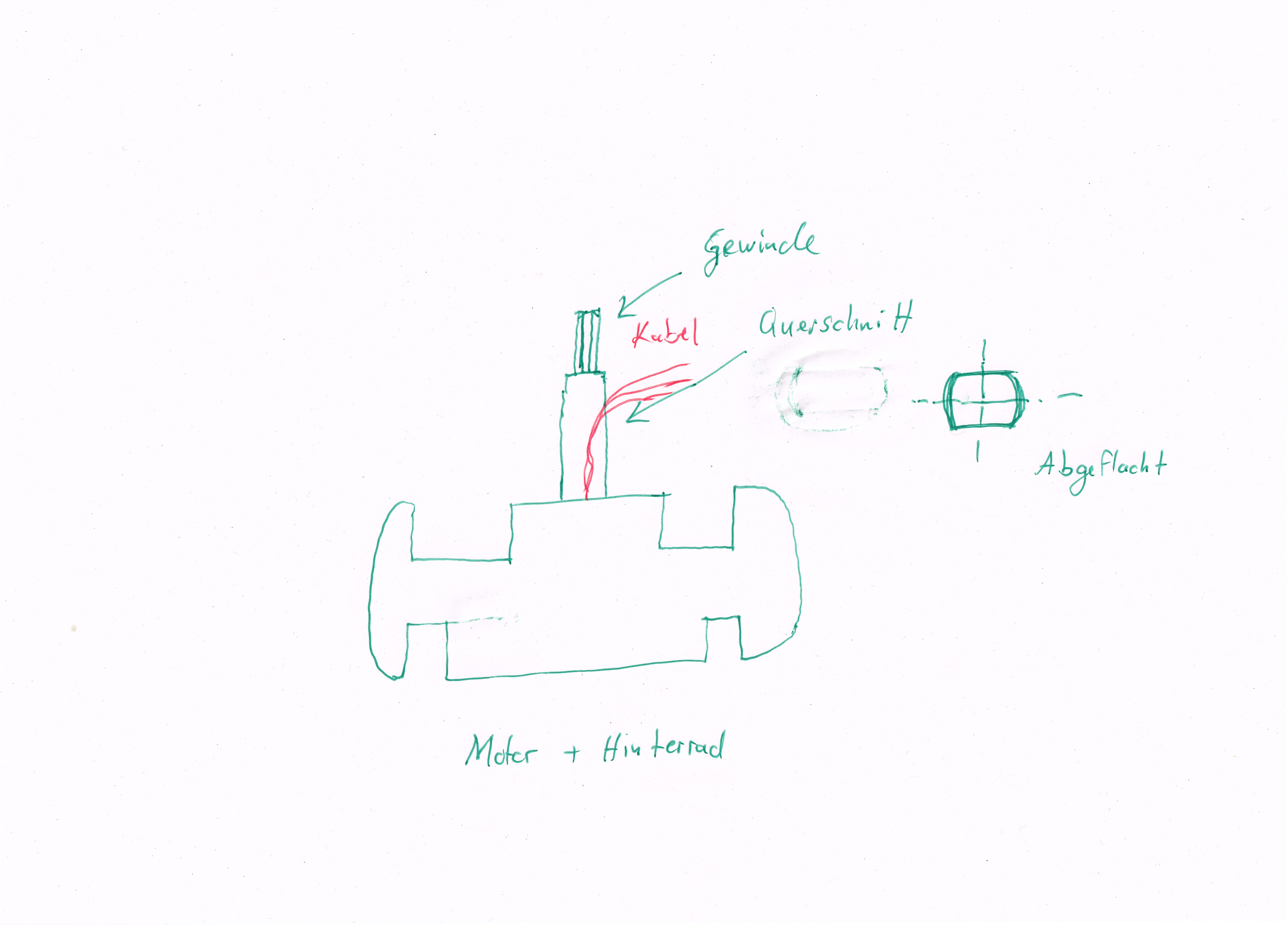

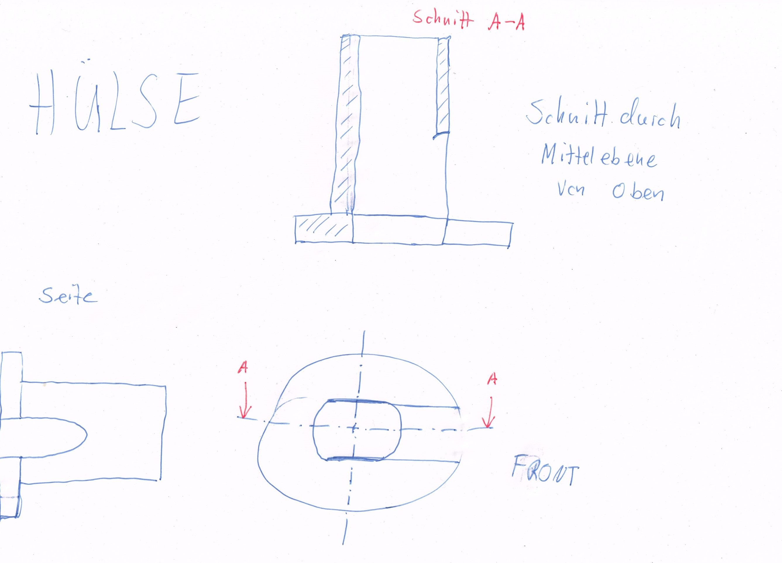

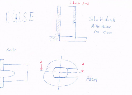

Ich habe auch bei der Gelegenheit mit den entsprechenden Mechanikern in der Werkstatt gesprochen und mir das Problem erklären lassen.
Ich versuche so gut ich es selber verstanden habe zu erklären:
Die Schwinge ist ein Hohlprofil. Damit der Motor an dieser montiert werden kann wird eine Hülse in das Profil geschweißt. Diese Hülse hat eine Aussparung damit die Kabel des Motors durchgeführt werden können.
Bei meinem Roller ist das Problem, dass diese Schweißnaht versagt hat. Wird wohl ein Produktionsthema sein, da man Schweißnäht in der Regel so auslegt, dass alles andere zuerst versagt.
Jedenfalls ist ohne die Schweißnaht, die Hülse frei drehbar, aber nicht entnehmbar, da diese mit der Mutter vom Motor gehalten wird (Hier ist meine Zeichnung nicht ganz korrekt, da die Mutter die Motorwelle gegen das Hohlprofil fixiert). Durch das Drehen der Hülse wurden die Motorleitungen an- bzw. durchgeschnitten. Das wird wohl den Motor und das Motorsteuergerät frittiert haben.
Das ist soweit der Sachverhalt.

Bei SuperFighter war es (laut seinem angehängten Foto) bei Km Stand 927 passiert
