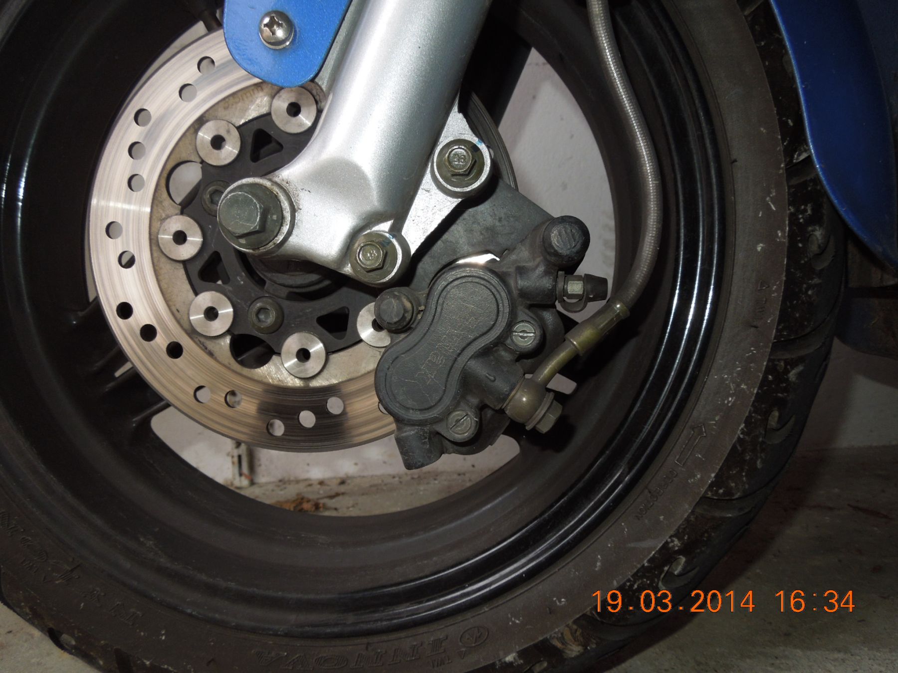

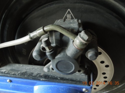

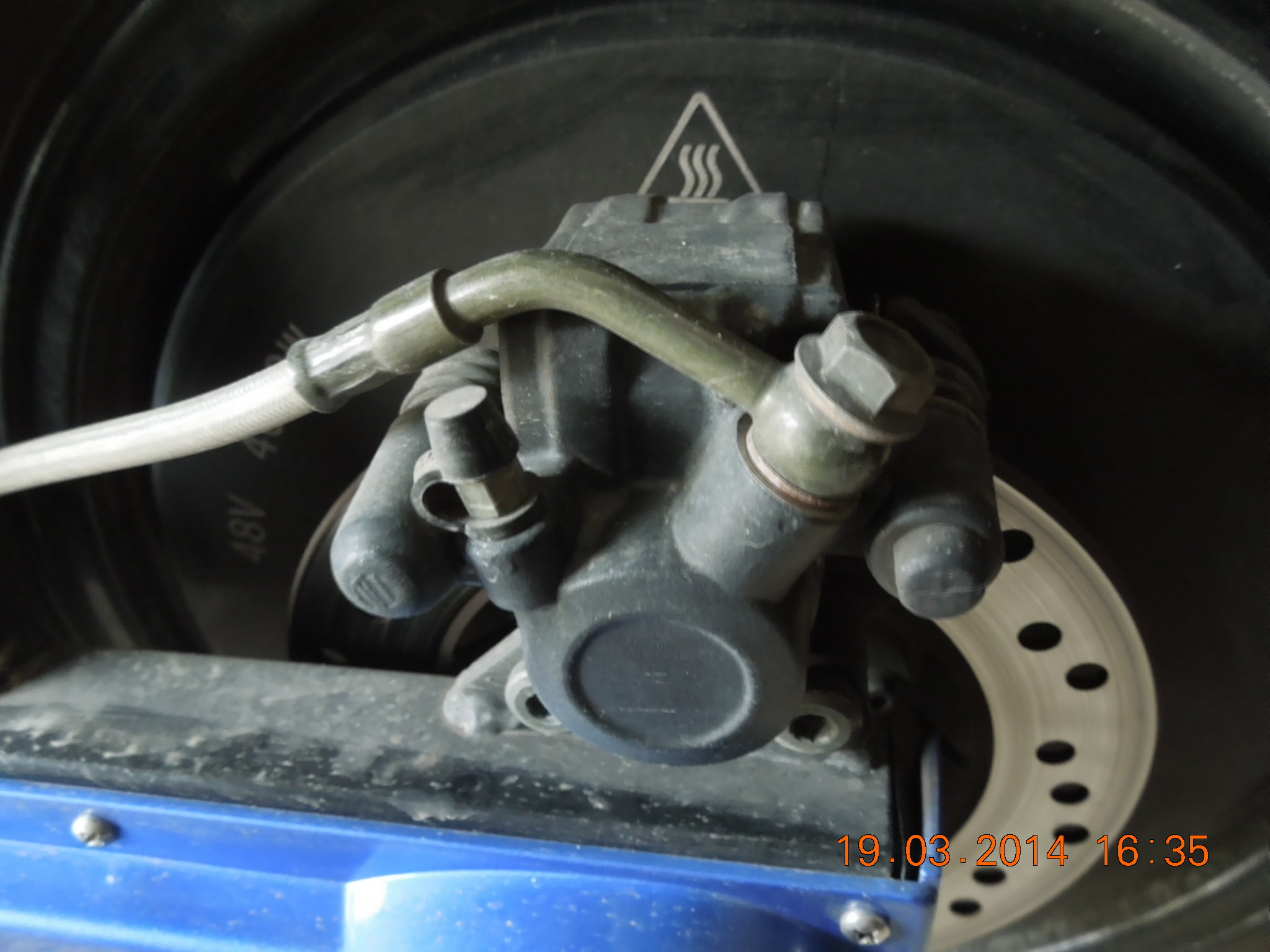

Vielleicht weiß ich was - meine Zange sieht etwas anders aus (spiegelverkehrt?) nach meiner Meinung, aber schau mal im Internet nach Bremsbelägen für den Rex 50 und vergleichbare, die Zange sieht ähnlich aus. Einige Händler haben Abbildungen der Bremsbeläge, und damit kann man schon mal gut vergleichen.
EDIT 23.03.14: das sind keine Bremsbeläge vom Rex, siehe Bilder auf Seite 2

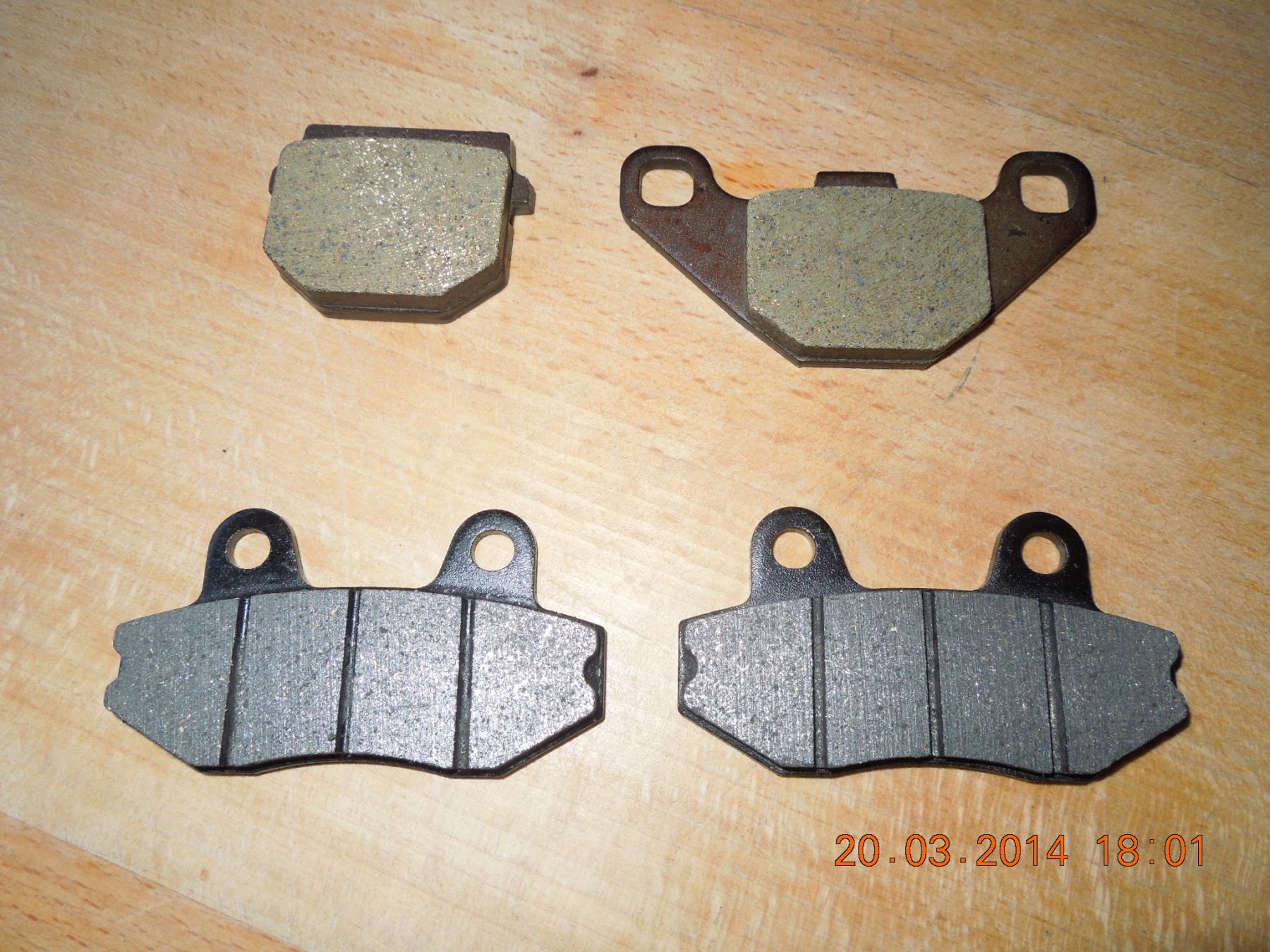

Bestellt habe ich ganz einfach: vordere und hintere Beläge für E-max 90S, Bj. 2010. Keine weiteren Angaben nötig. Bei Krain waren die vorrätig, gezahlt habe ich einschließlich Versand 61,40€.
Gepasst hat auch alles: Vorne zwei gleiche Beläge für die Doppelkolbenanlage, hinten sind sie unterschiedlich. (Ich werde für etwaige Fetischisten gerne noch Bilder reinstellen
Die Bremsen hab ich jetzt auch schon mal abgebaut:
Vorne sind die Beläge tatsächlich noch gar nicht so schlecht. Die neuen haben ca. 4 mm Belag drauf, die alten immer noch fast 2 mm. Ich denke, die lass ich noch ein paar Hundert Kilometer drauf.
Hinten sieht's anders aus: Da ist der neue Belag von Haus aus schon dicker, die alten Beläge aber auch fast ganz herunter. Gluehbert hatte recht, hinten verschleißen die schneller. Vermutlich liegt es daran, dass die Belagfläche hinten kleiner ist als vorne.
Der Austausch hinten ist etwas fummelig: man muss erst den äußeren Belag mit den beiden Haltelaschen einfädeln, danach den inneren einschieben. Andersrum geht es nicht. Aber sonst kein großes Problem.

Ich habe den Bremssattel auch nur von der Schwinge abgeschraubt, die alten Beläge gehen leicht raus, wenn man den Kolben ganz zusammendrückt. Das Problem war nur, dass der neue Belag mit den beiden Laschen erst auf einen Bolzen aufgefädelt werden muss, dann schräg gestellt reingeschwenkt werden kann und dann erst kann man die andere Lasche auf den Bolzen auffädeln. Einfach weil die Bolzen so lang sind. Müssen sie, sonst würde der Belag rausfallen können. Wenn nun aber der kleine Belag schon drin war, konnte ich den großen nicht mehr schräg genug stellen, um auf den zweiten Bolzen auffädeln zu können.
ein Tipp noch: vorher anschauen, wie das Federblech eingebaut ist. Das hab ich nicht gemacht, es ist beim Ausbau gleich mit den Belägen rausgefallen. Danach brauchte ich etwas Hirnschmalz um es wieder richtig einzubauen.
