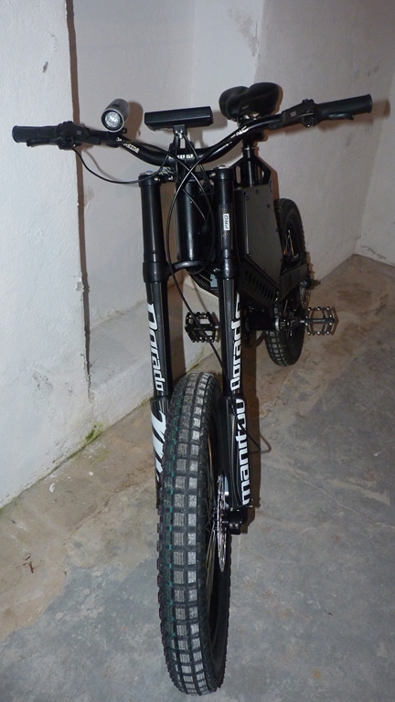

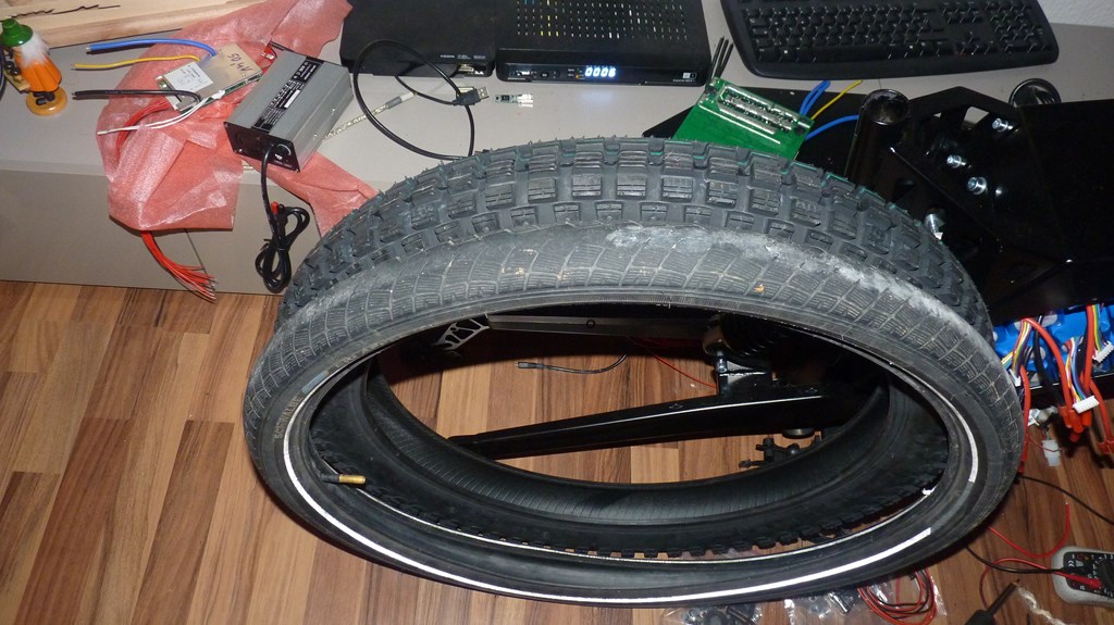

Hi Leute,

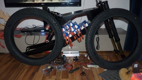

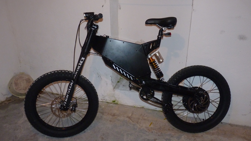

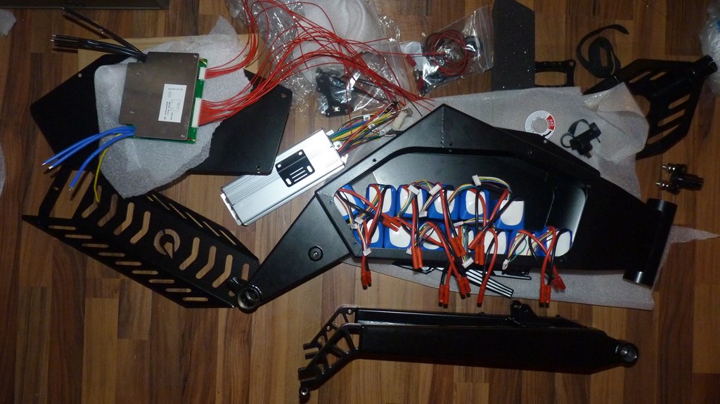

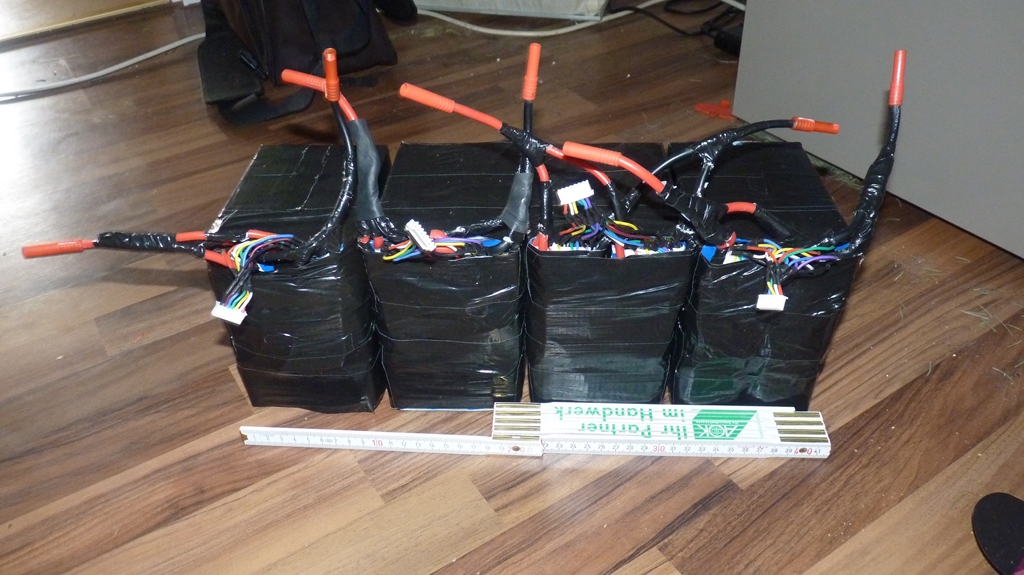

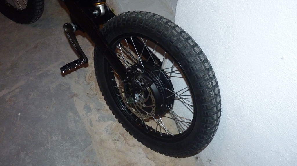

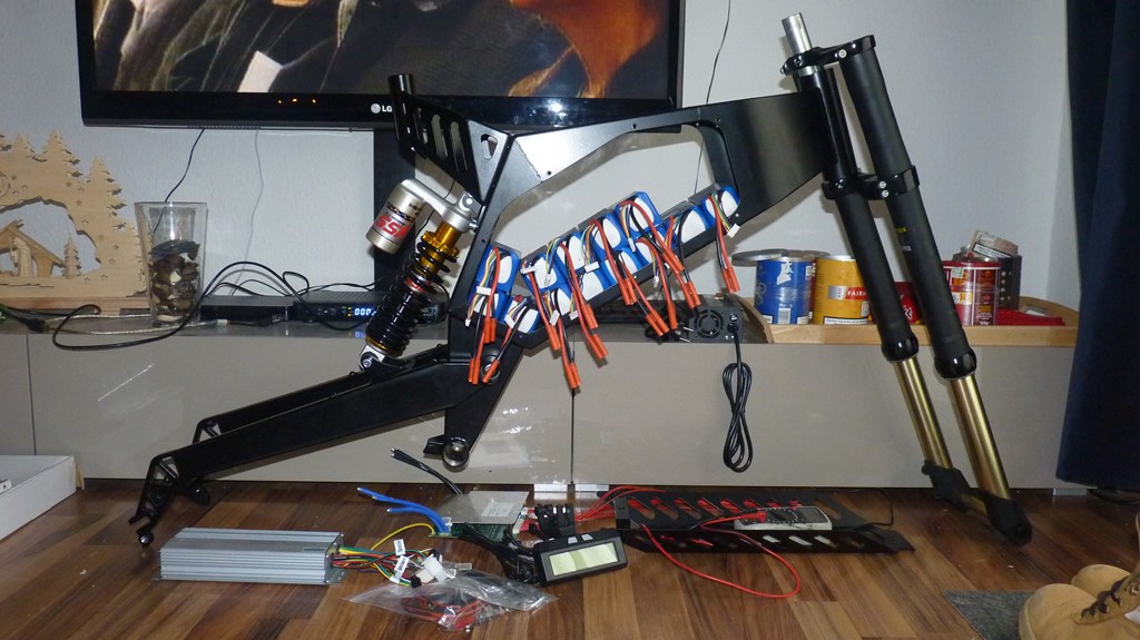

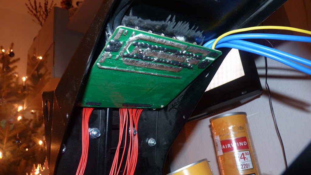

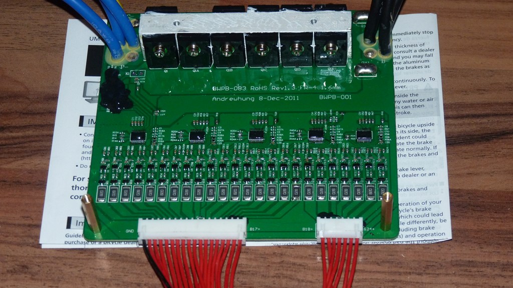

ich hab mir meinen Wunsch erfüllt und mir ein Monster E-Bike gebaut.
Viel Arbeit, Schweiß und Geld hat es gekostet, aber jetzt bin ich fertig und sehr glücklich :D !
Technische Daten:
Motor: Cro Motor V3, 50mm Stator, 5kW, läuft aber auf 10kW sehr gut und wird nicht all zu warm.
Akku: Lithium-Cobalt (24s6p) 100V 30Ah
Controller: 18FET Infineon Lyens Edition mit 4110 Mosfets
BMS: für eine Ladeschlussspannung von 100,4V (4,2V je Zelle). Leistung 100A dauerhaft und 200A peak
Rahmen: ein qulbix Raptor
Gabel: Dorado Mantou
Bremsen: 203mm Zee 4 Kermikkolben Bremse von Shimano
Reifen 19" x 3" Shinko Offroadreifen
Cycle Analyst V3
1200W Ladegerät
Leistungsdaten:
Topspeed: 110km/h
Maximal: 11kW Normal: 7kW, ECO: 3kW, Pedelec Modus 350W
Beschleunigung (0-100km/h), 4sek, 6sek, 10sek.
Reichweite: 50km, 80km, 170km, 800km
Zuletzt geändert von Puffky am Mo 3. Mär 2014, 11:53, insgesamt 1-mal geändert.

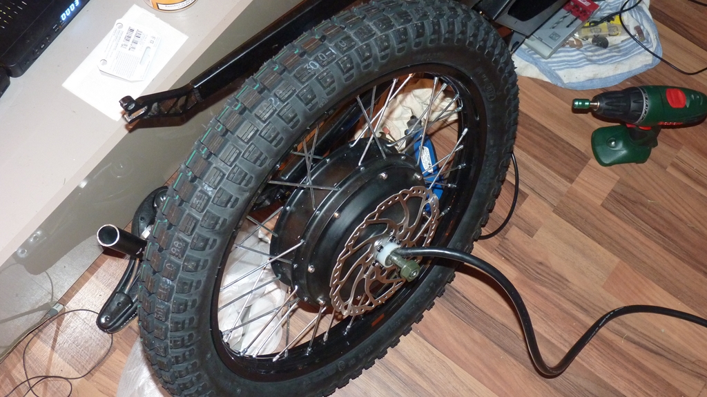

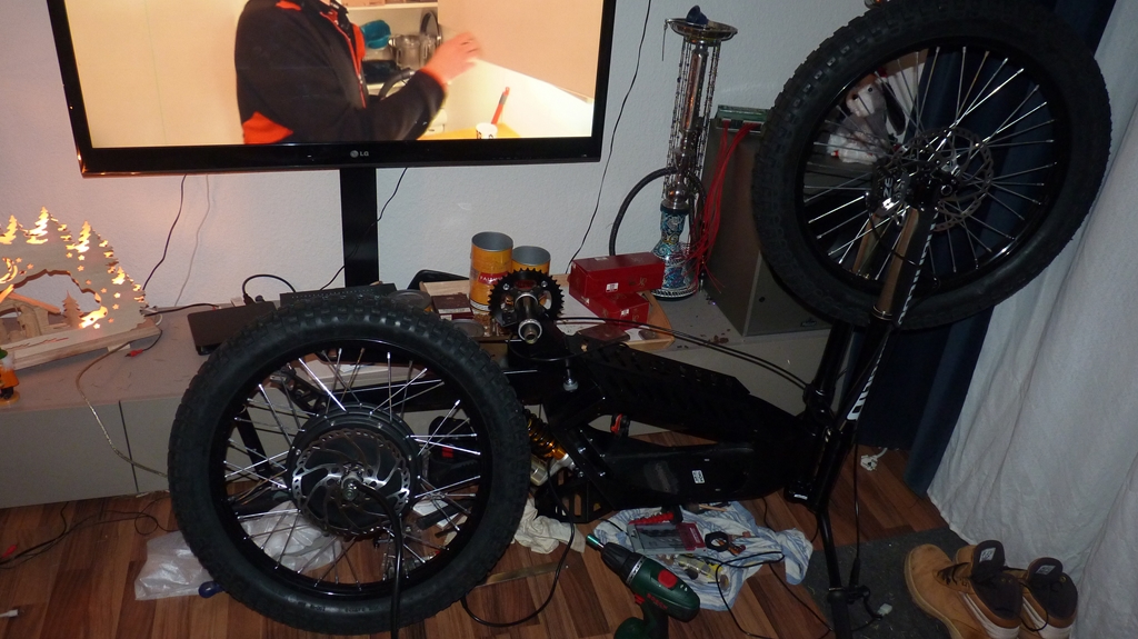

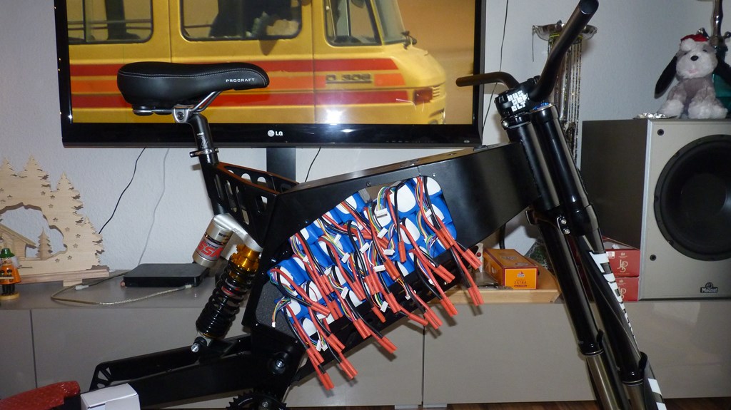

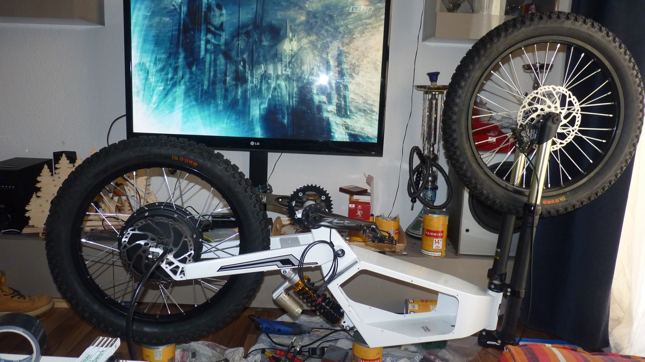

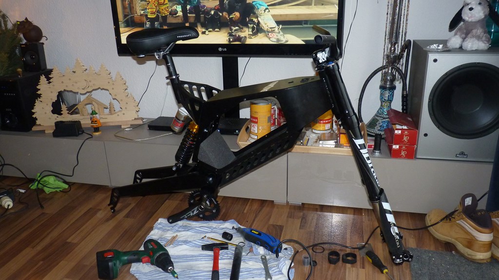

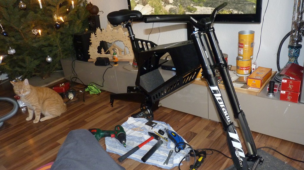

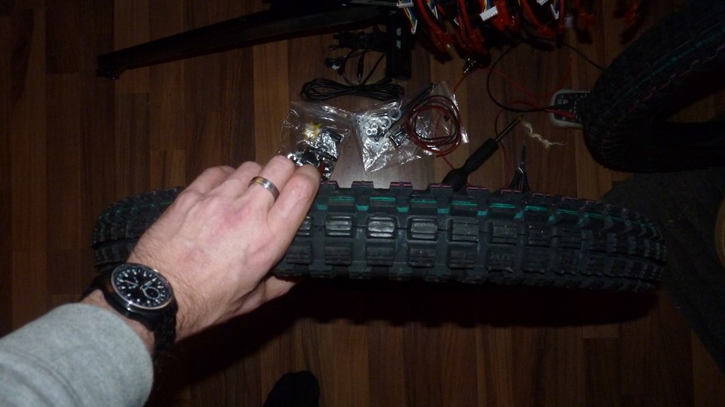

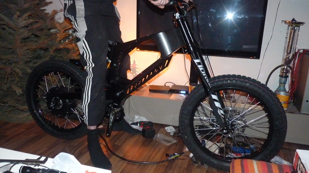

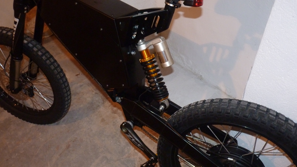

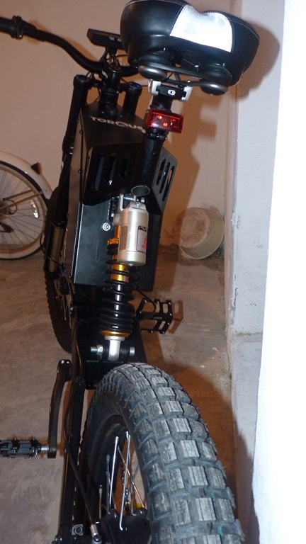

Bilder

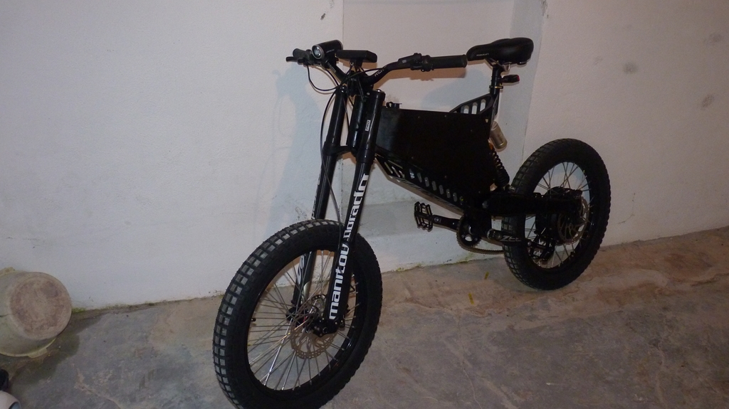

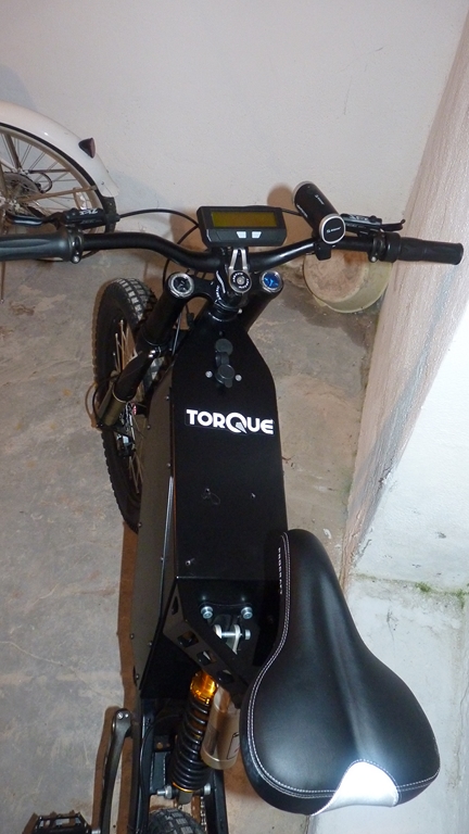

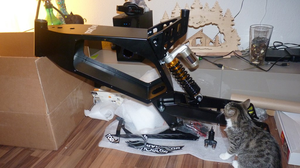

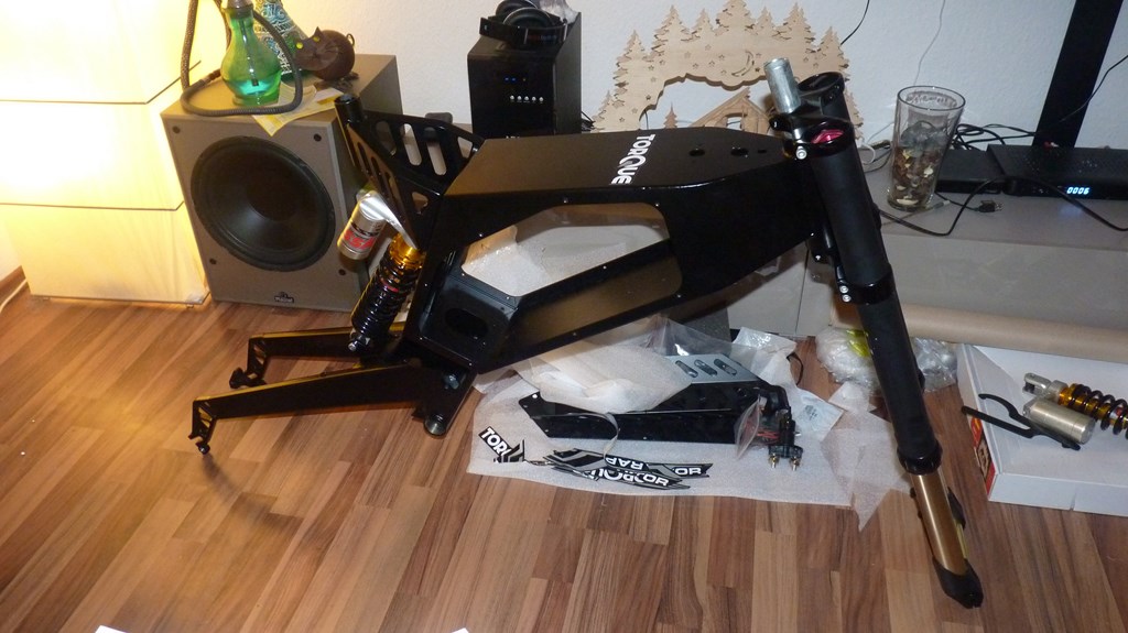

Ich muss aber erst noch den zweiten Raptor fertig bauen...

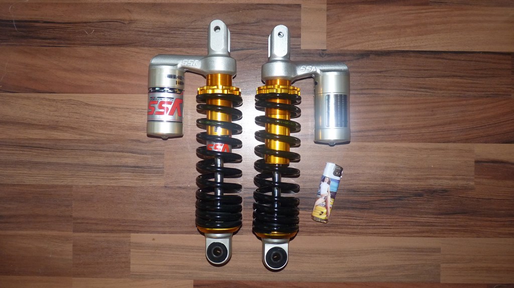

Federbein ist eines von einem Quad, braucht man auch bei 65kg Gewicht. Die Federgabel ist eine Highend Gabel aus dem Downhill Bereich.
