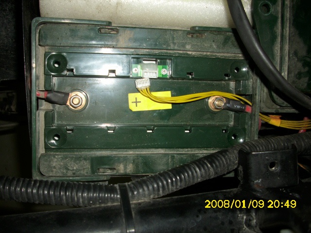

Hat geklappt,

joggel83
Re: Emco Novum Batterieverschleiß ?
Beitrag von joggel83 »
Hallo zusammen
Ich hab jetzt mal einen Block ausgebaut um Alle Zellen mit einen Modellbaulader im Life Modus einzeln nachzuladen,dabei gibt es allerdings ein Problem.
Wenn ich mit dem Multimeter an minus und an den ersten Kontakt vom BMS Anschluss geh hab ich 3.55V von der ersten Zelle.
Wenn ich dann aber zum nächsten Kontakt geh hab ich 7.16V.Am dritten 10.70V und am vierten 14.35V.
Das würde ja bedeuten das man die Zellen bis auf die erste garnicht einzeln laden kann.Aufschrauben lässt sich das Gehäuse der Batterie auch nicht.
Was kann ich da jetzt machen?
Beiträge: 6502
Beitrag von Peter51 »
......ersteinmal die Differenzspannungen ausrechnen - liegt zwischen 3,55 und 3,65V. Über die 5 Kabel ist jede Zelle einzeln zugänglich über den PQ Stecker. Die beiden schwächsten Zellen mit dem Laborlader auf 3,60...3,65V bringen. Welche Zellen sind eingebaut? CHL Zellen sollten nur bis 3,6V geladen werden, anderere dürfen bis 4,0V geladen werden.
Beiträge: 19391
@joggel: Wenn Du einen Messpol immer am selben ersten Pin belässt addieren sich die Zellen natürlich von Pin zu Pin auf! Diese Kontakte sind jeder mit einem Zellverbinder verbunden, d.h. zum einzeln Messen oder Laden musst Du schon mit beiden Messpitzen den Stecker hochwandern ;)
