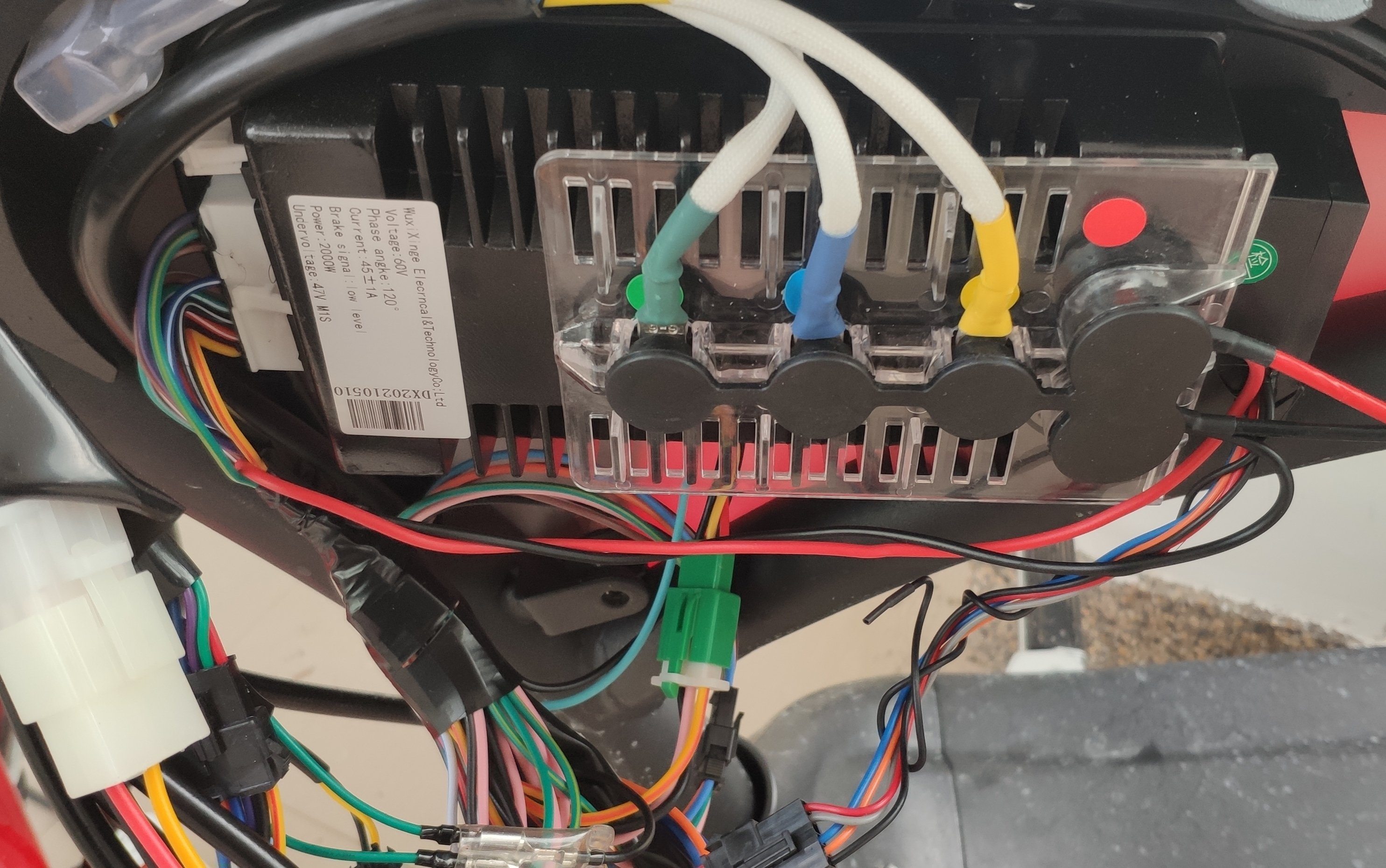

Eine andere frage, hat jemand einen kompletten stromlaufplan oder ein bild der kiste die aus 60V die 12V für das bordnetz macht?

Wenn ich zwischen den zeilen lese ist der controller dann im tank, macht auch sinn. Deswegen muss der dann auch abgedichtet werden. Und natuerlich das batterie fach. Das basteln wird sicher spass machen.

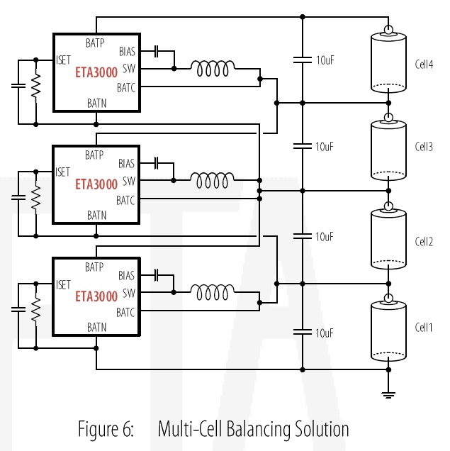

Aber ehrlich, wenn ich mir ansehe was die chinesen in den hochwertigeren batterien als BMS einbauen, mein lieber florian. Und ich setze in blauzahn lautsprechern aktive ausgleichssysteme mit ETA3000 ein!
Die gibt es als vorgefertigte leiterplatten bit 17S. Billig. Werde ich mir mal eine zulegen. Ueber 1A ausgleichsstrom geht.
Das wichtigste wird mir aber das Ladegerät einzubauen. Damit ich halt auch mal schnell nachladen kann. Und es wird kein normales werden. Mal sehen...

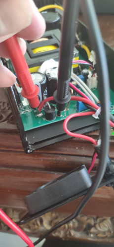

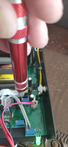

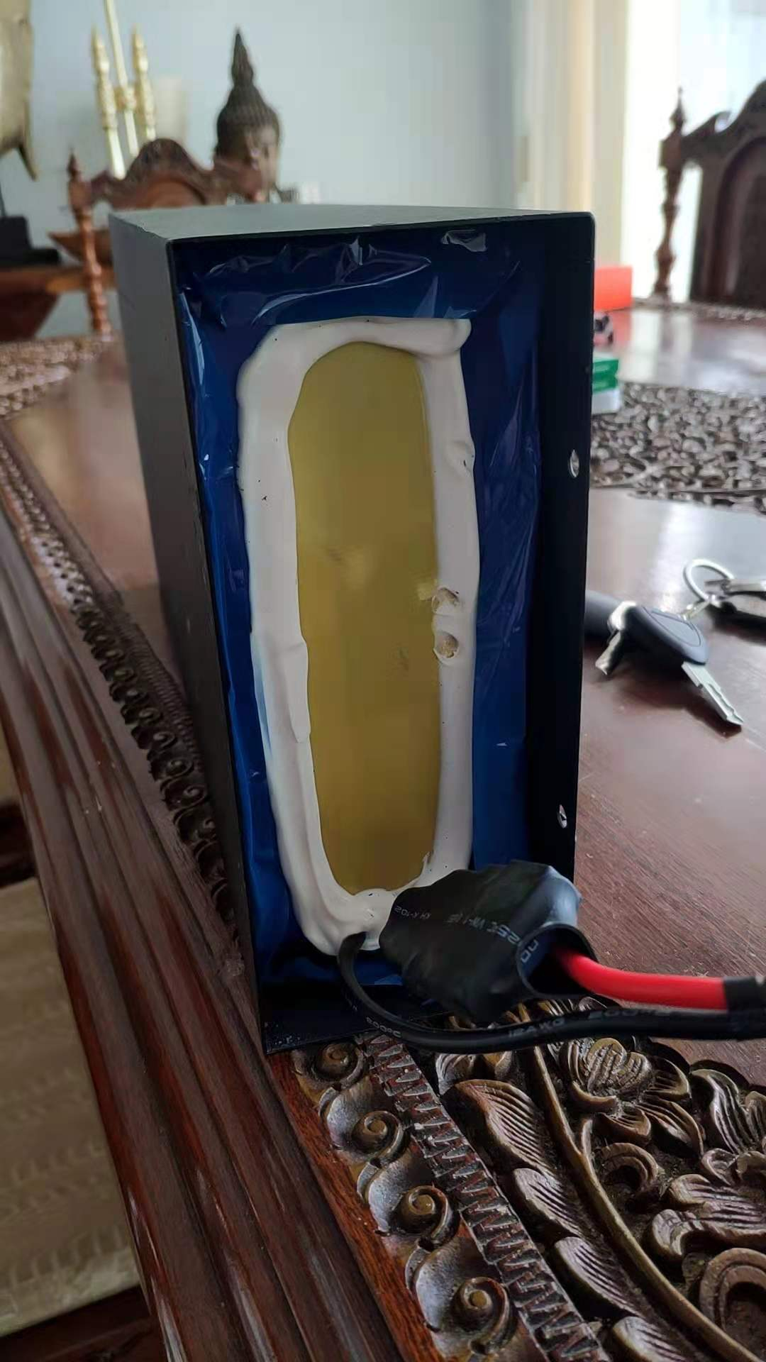

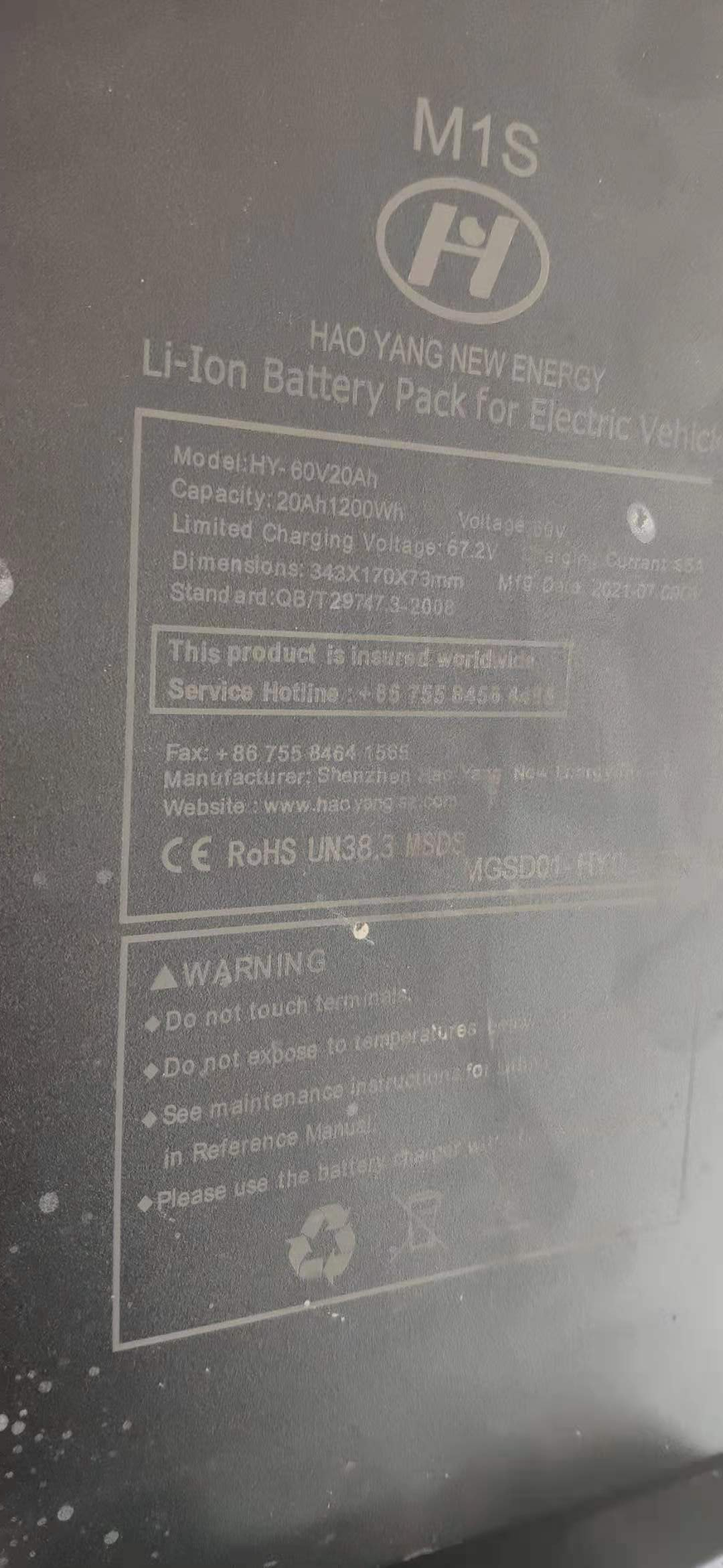

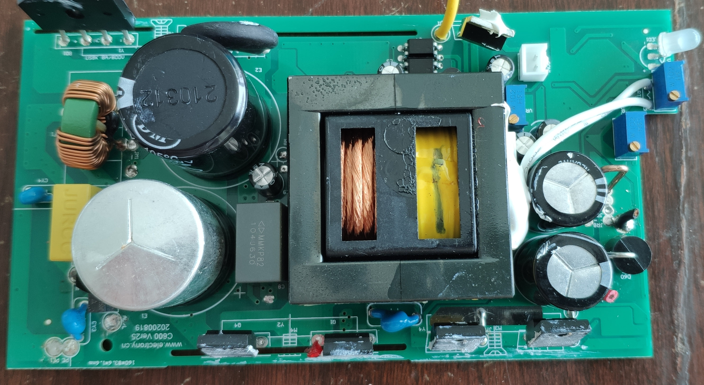

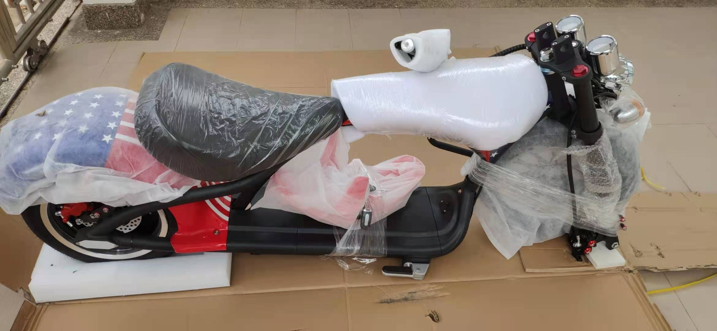

Ok, mein bausatz ist endlich angekommen. Habe angefangen ihn zusammen zu bauen, wollte die batterie laden.

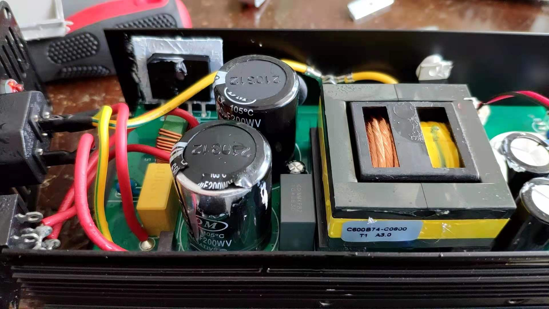

Lader eingesteckt, es rauchte stark. Nachgeschaut. Lader auf 110V eingestellt, nach Thailand mit 220V geliefert. das geht nicht gut.
Elko abgeraucht, so mancher halbleiter auch. Das ding ist jetzt E-Schrott.
Morgen baue ich die batterie ein und teste den rest.

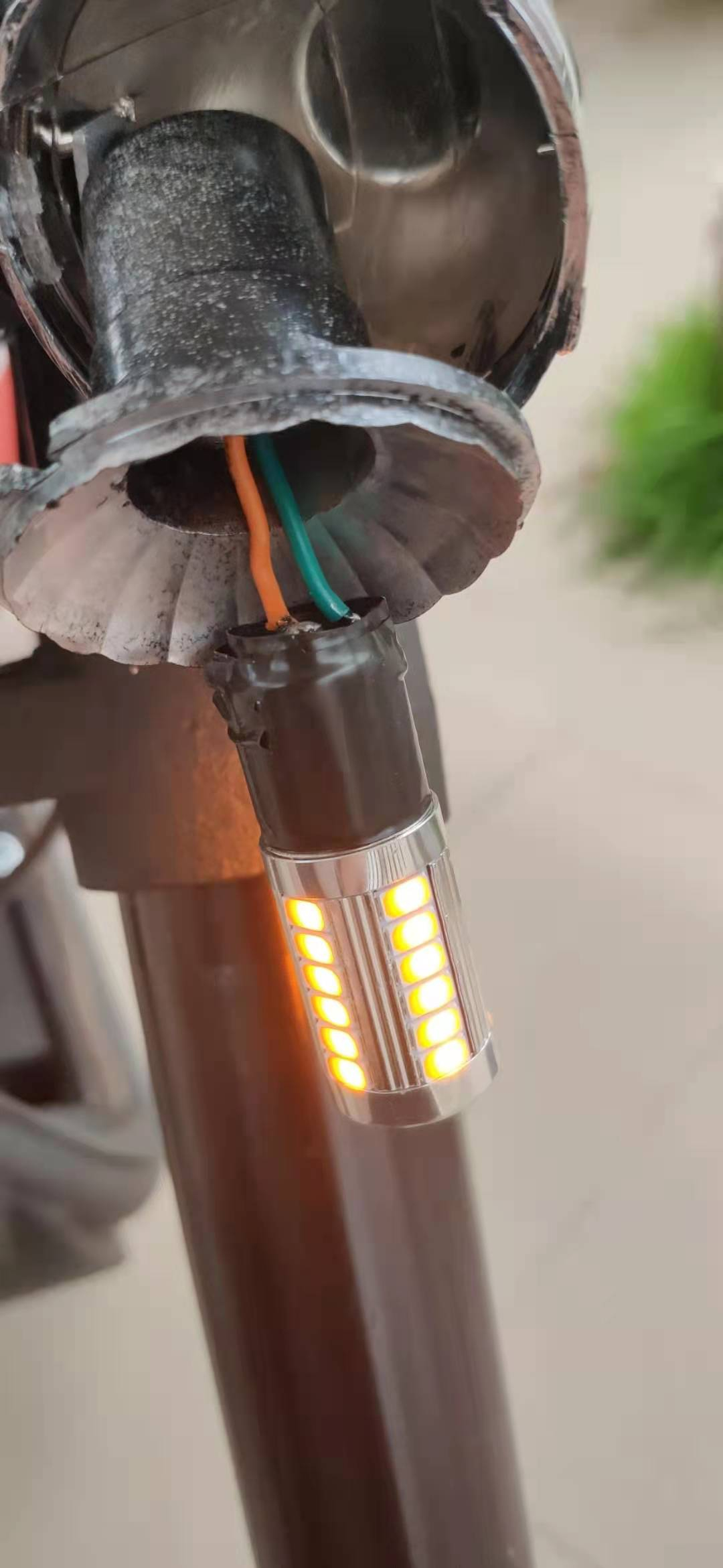

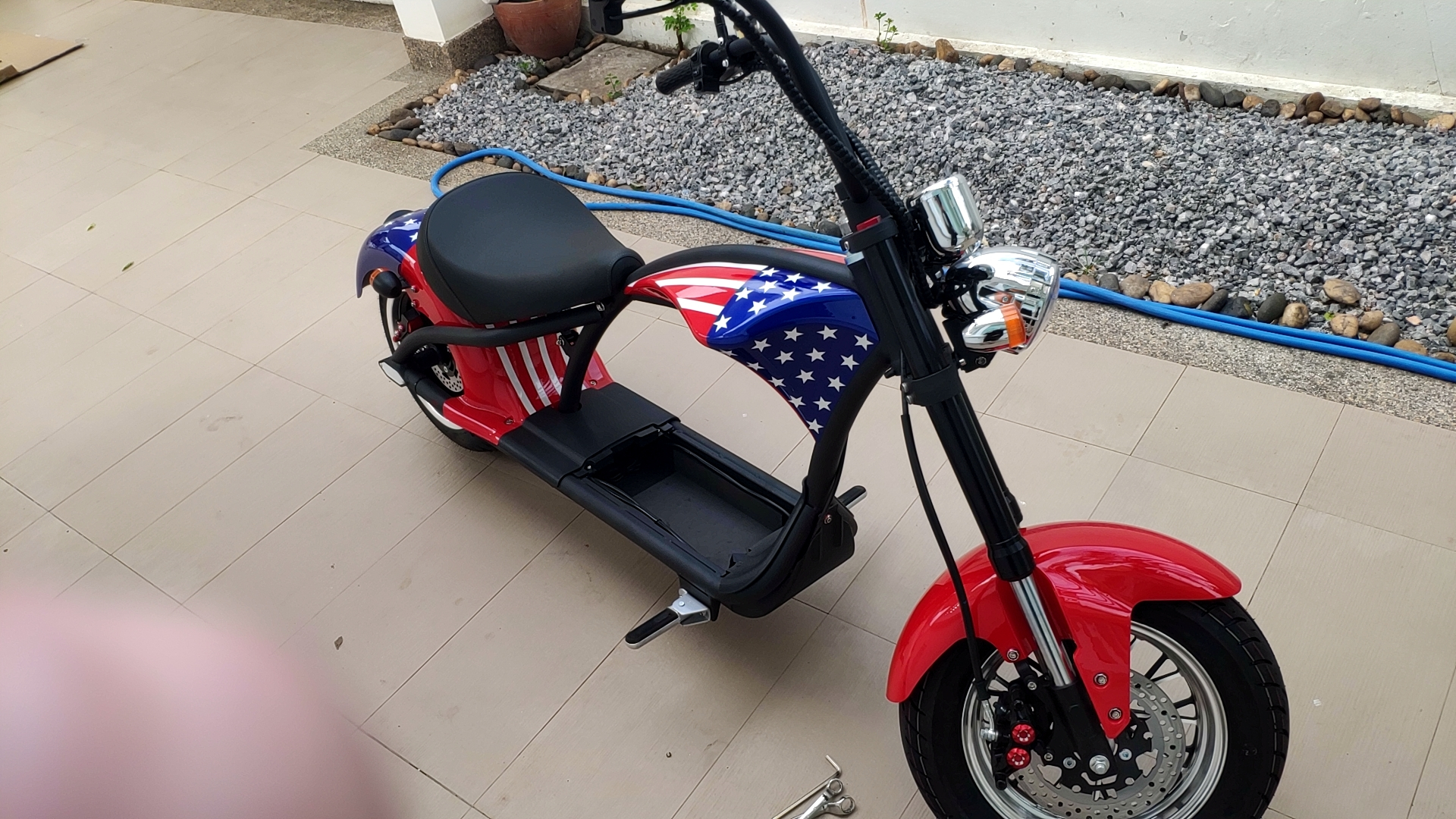

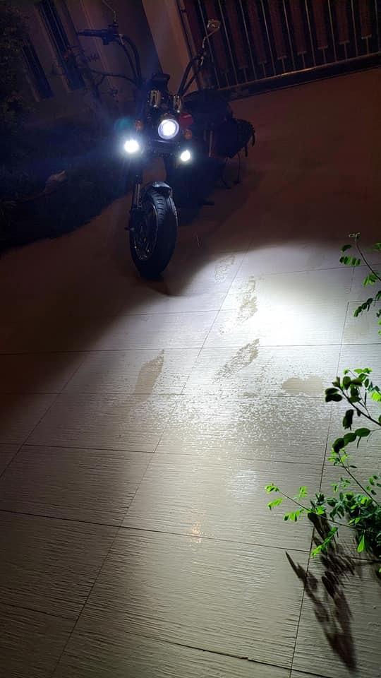

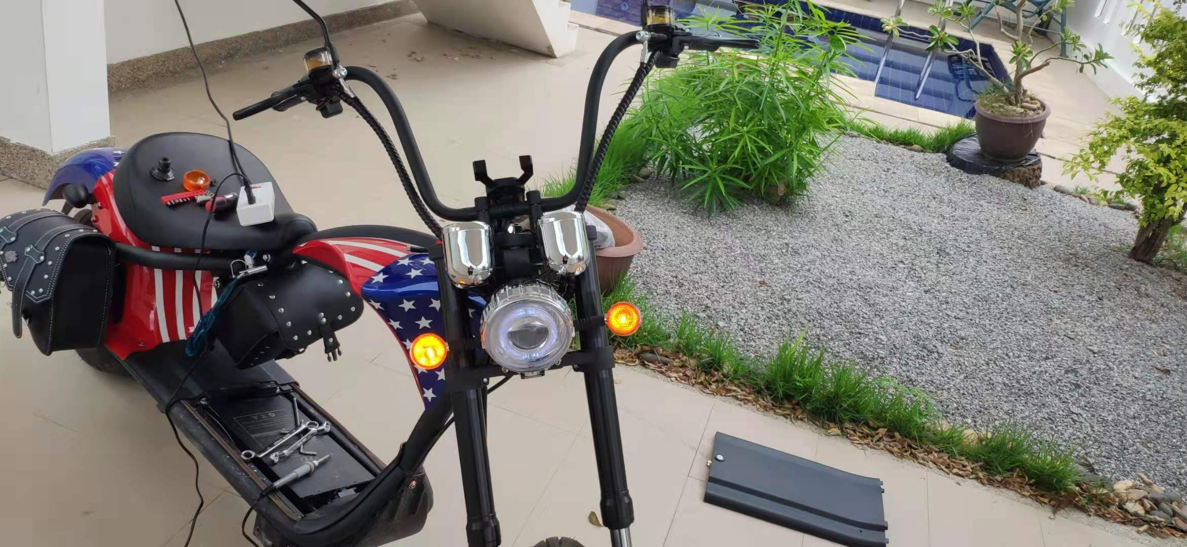

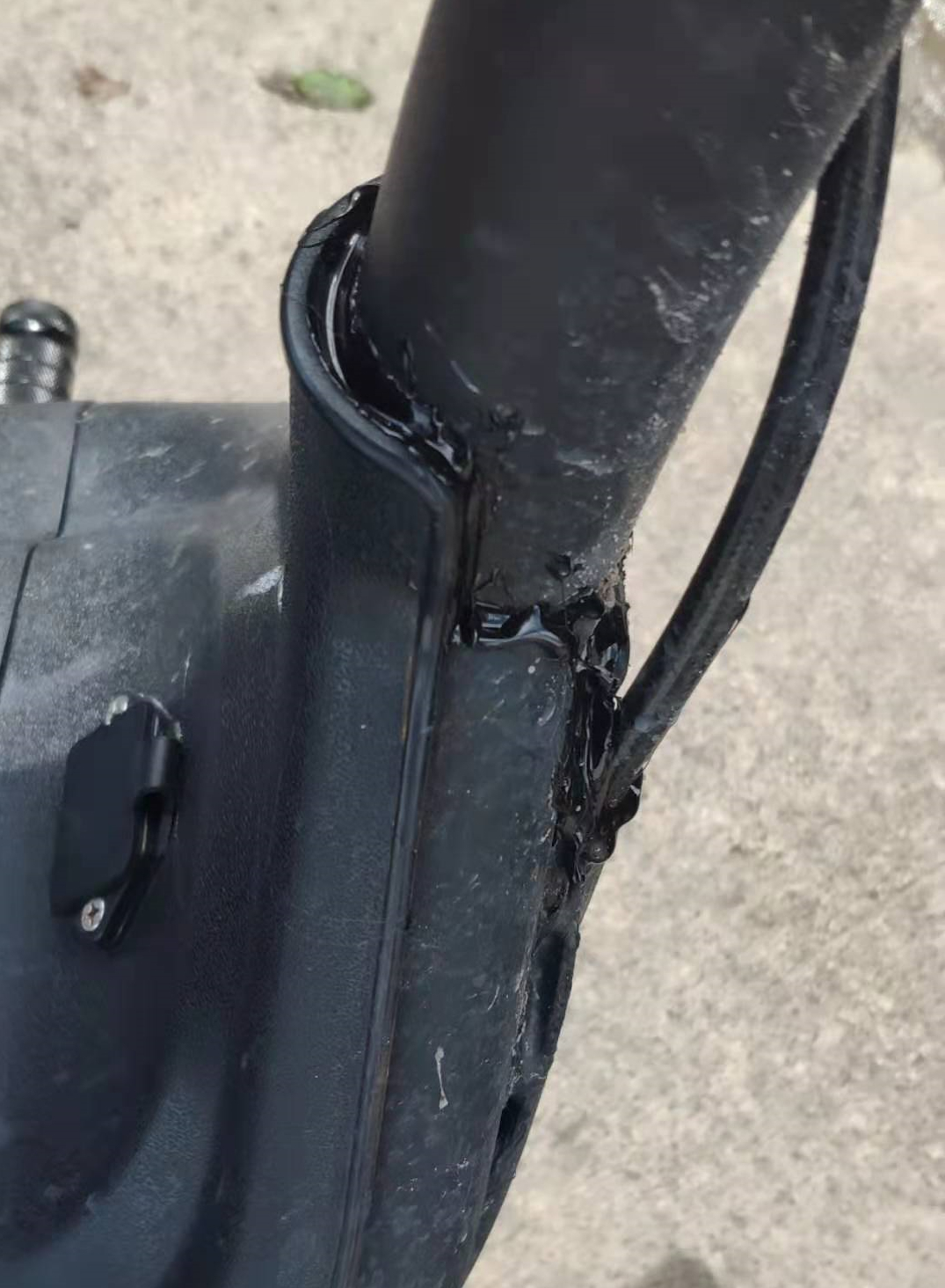

Ich hab jetzt mehr Erfahrung. Und meinen Schobba EezeeRyder.
Es ist halt chinesisch und mit der heißen Nadel genäht.
Am schlimmsten ist das alle dekorativen Plastik teile 3D gedruckt sind und mit einem super billigen und harten aber auch leicht zerbrechlichen Plastik (das kenne ich von eigenen Prototypen) mit Schwachstellen. Die Lackierung lässt auch zu wünschen übrig.
Das Ladegerät war auf 110V eingestellt und rauchte am Thailändischen 220V Netz prompt spektakulär ab... Am ende war der Verkäufer doch kulant und schickte mir einen ersatz umsonst, heute kam der an.
Ansonsten geht es.
Die Batterie scheint halb brauchbar auch im zusammenbau.
Der Rest ist solide, nachdem ich mit mir drauf mehrfach durch Strassenloch Hinderniss Strecken hart durchfuhr und einmal ungewollt abstieg.
Als ich ungewollt abstieg (hatte mehr mit dem Verkehr in Thailand und das ich zu dem neu da war zu tun, nicht dem schobba an sich) zerbrach der vordere Kotflügel und die Abstand Hülsen beim Tank.
Das sollte nicht so 3D gedruckt werden, für Massenproduktion. Glasfaser verstärktes Acryl oder weicheres Plastik (oder Metall) hätte es überlebt.

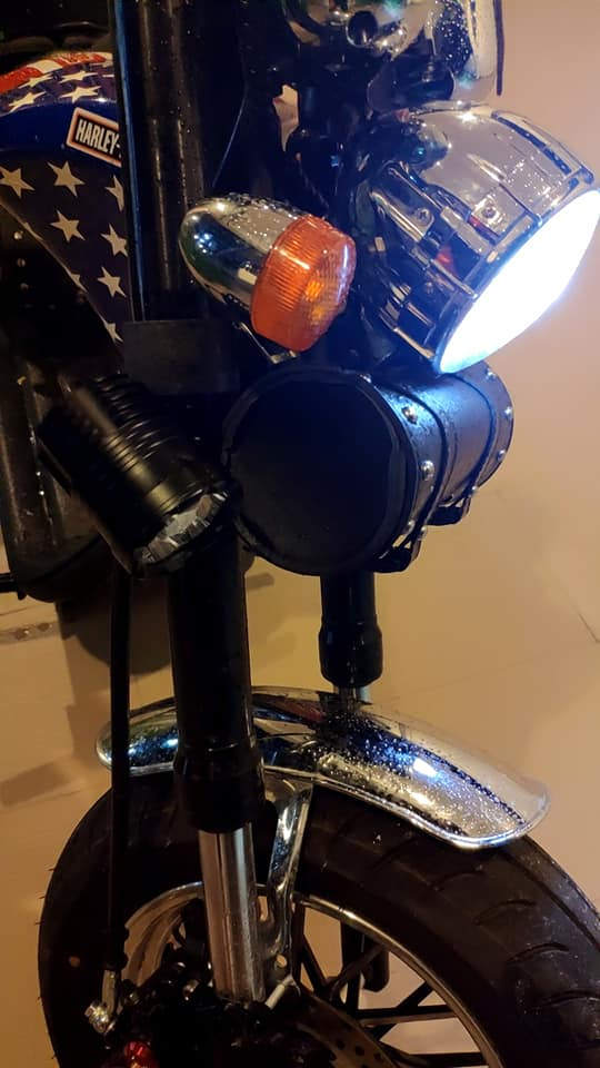

Bremsen sind gut, beschleunigung für 2 1/2 Pferde und ich mit 125kg Kampfgewicht oben drauf ist großartig und macht Spass. Aber wahrscheinlich auch weil ich viel später herausfand das der Tacho auf meilen geeicht war. Mit mir drauf geht es nur auf 39 (meilen pro stunde also 55km/h), nicht mehr, vor dem freischalten.
Als "Hard Tail" fährt das ding natürlich brutal hart. Die federung für den sitz könnte auch etwas weicher sein. So wie es jetzt ist, fährt man über einen zigarettenstummel weiss man ob der filter oder filterlos war. Aber eigentlich macht auch das spass.
Letztens, das Ding ist ein Augenfang. Nette mädels auf Scooters ziehen gleich und quatschen mich an. Straßenverkäufer schauen hin und geben Applaus.
Kule Ryde.
