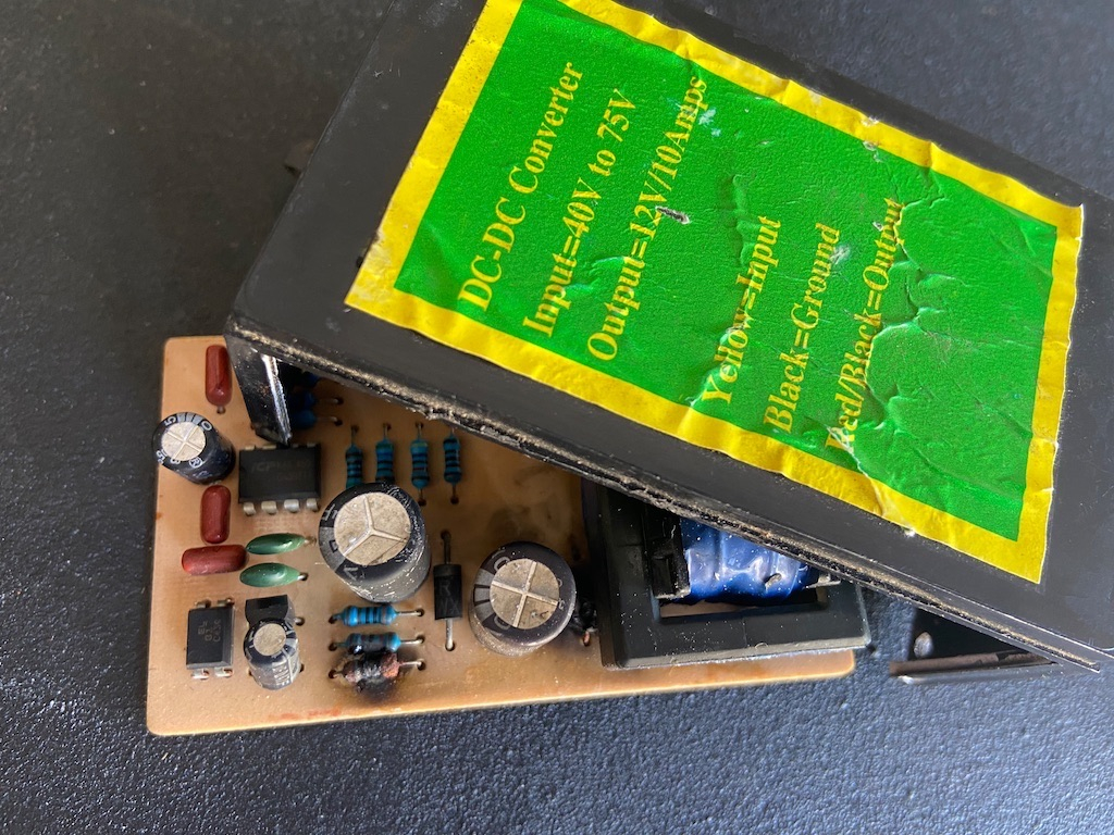

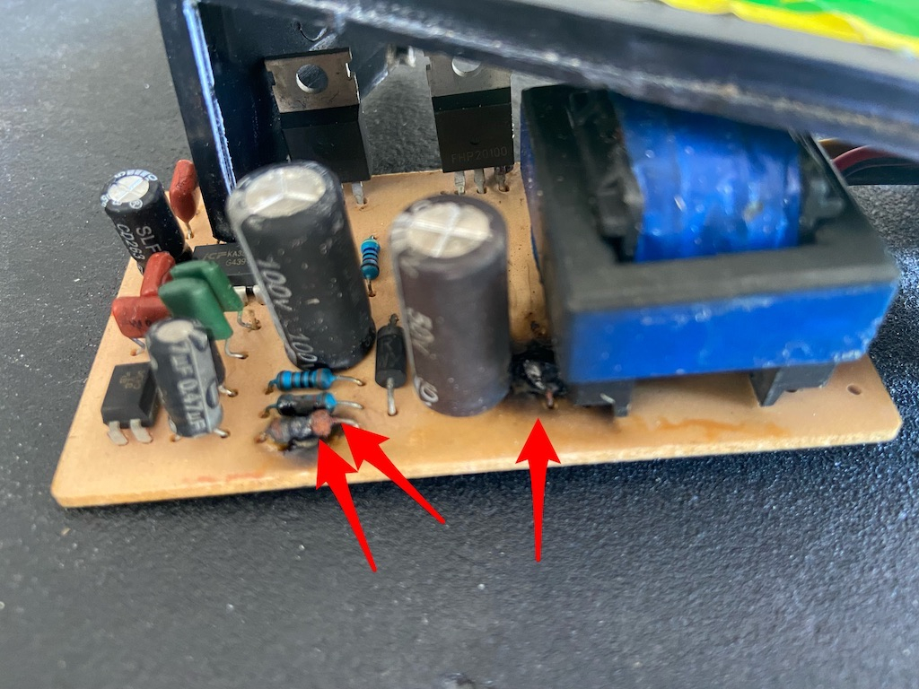

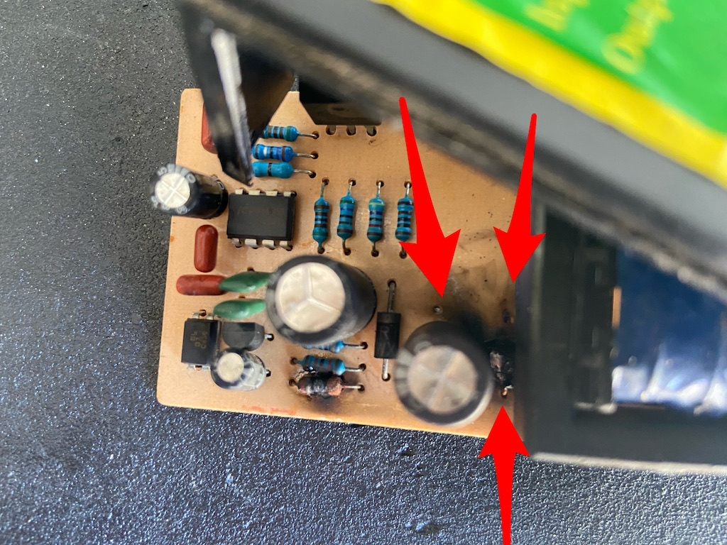

aktuell bin ich dabei für meinen Bruder einen SXT Raptor 1200 zu reparieren. Leider ist der DC-DC Converter für die Versorgung der 12V Verbraucher "abgeraucht" und es gibt wegen Lieferschwierigkeiten gerade keinen Ersatz zu kaufen. Daher würde ich gerne die Komponenten einzeln bestellen und einlösen. Allerdings finde ich keine Bilder von einem Converter mit einem offenen Gehäuse und der letzte Verkäufer den ich angeschrieben habe konnte oder wollte mir auch nicht weiterhelfen.
Kann mir jemand mit einem SXT Raptor 1200 Bilder von seinem Wandler zusenden oder hat jemand eine Übersicht über die Bauteile?
Der DC Wandler sitzt unter der Verkleidung vorne im Lenker
Ich habe auf den Bildern mit Pfeilen markiert welche Bauteile "abgeraucht" sind

Okay bisher habe ich wirklich nur nach einem originalen SXT 12V DC Wandler gesucht. Jetzt habe ich mal erstmal einen universellen 12V 10A DC-DC Wandler über Ebay aus China bestellt. Das dauert dann nur leider erstmal wieder 4-6 Wochen bis das Teil ankommt.
Falls mir in der Zeit noch jemand mit Fotos des originalen Wandlers weiterhelfen kann wäre das wirklich prima
Dann kann ich die Zeit nutzen um den alten wieder zur reparieren und habe auch direkt einen Ersatz liegen
LG Normen
