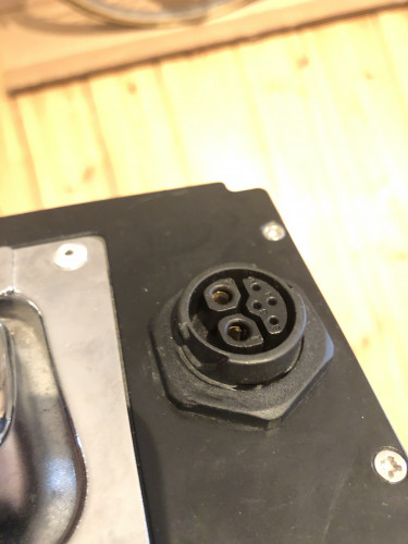

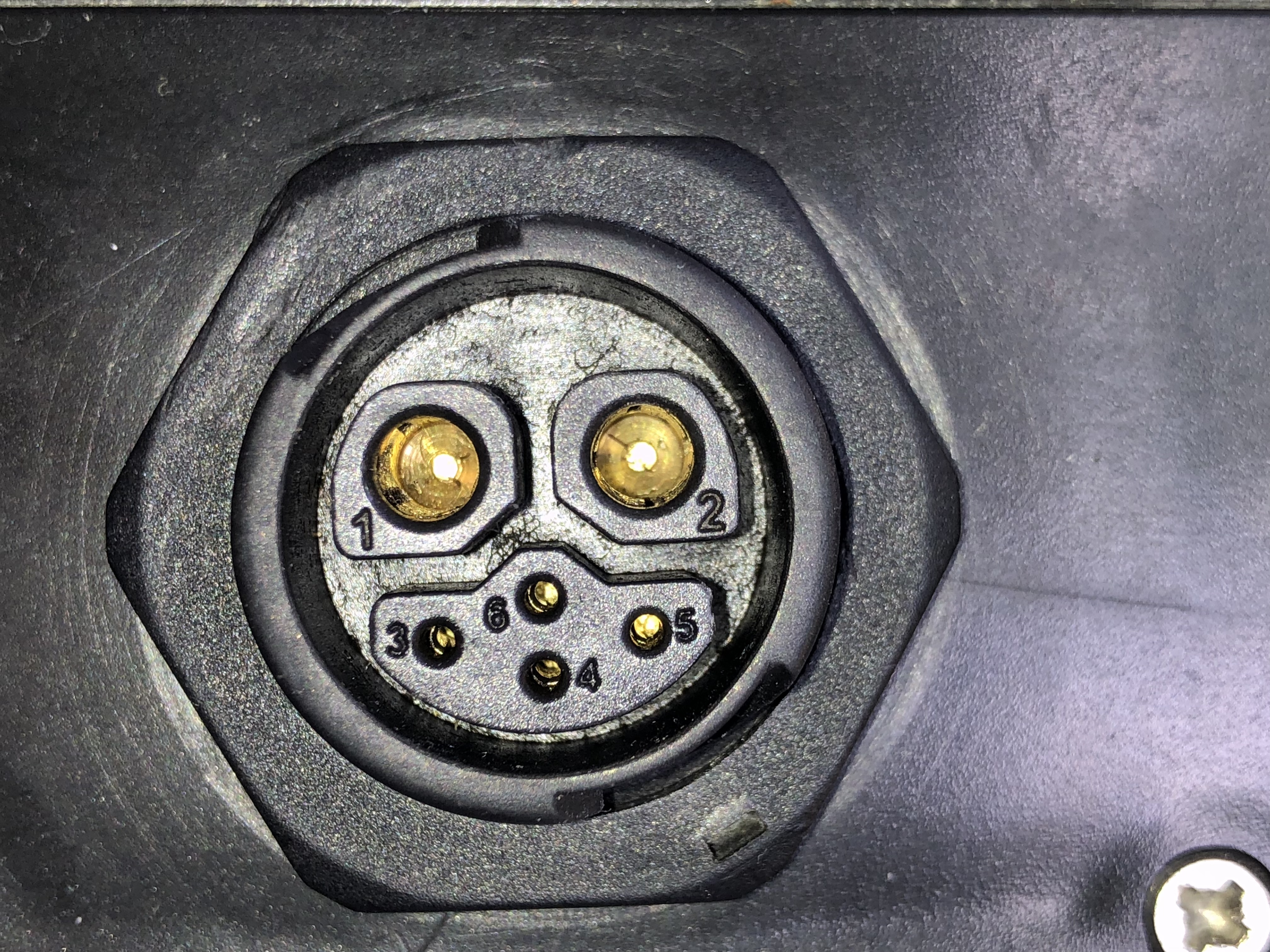

Hm, Pin 1 sieht gar gebrochen aus?

Wenn ich den Roller an den UNU anschließe erkennt dieser ihn leider auch nicht mehr..
Deswegen würde das mit dem gebrochenen Pin schon Sinn machen..

Ob die Buchse tatsächlich gebrochen ist, musst Du selbst genauer analysieren. So gut ist Dein Foto nicht, dass das wirklich einwandfrei zu erkennen ist. Hast Du es mal mit Kontaktspray oder reinigen der Buchsen versucht?
