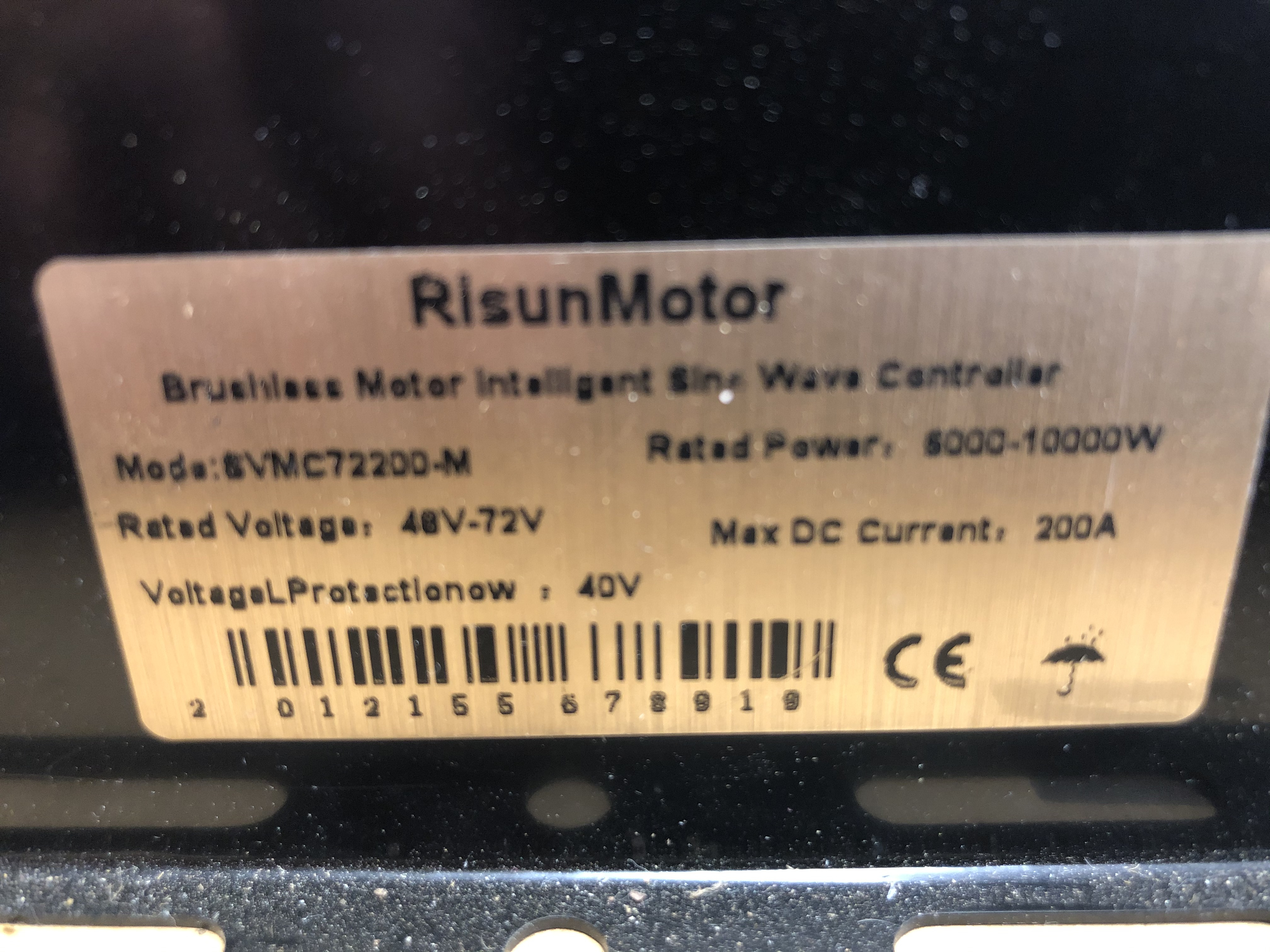

ich versuche einen Sabvoton SVMC72200 an meine Sur Ron zu bauen.

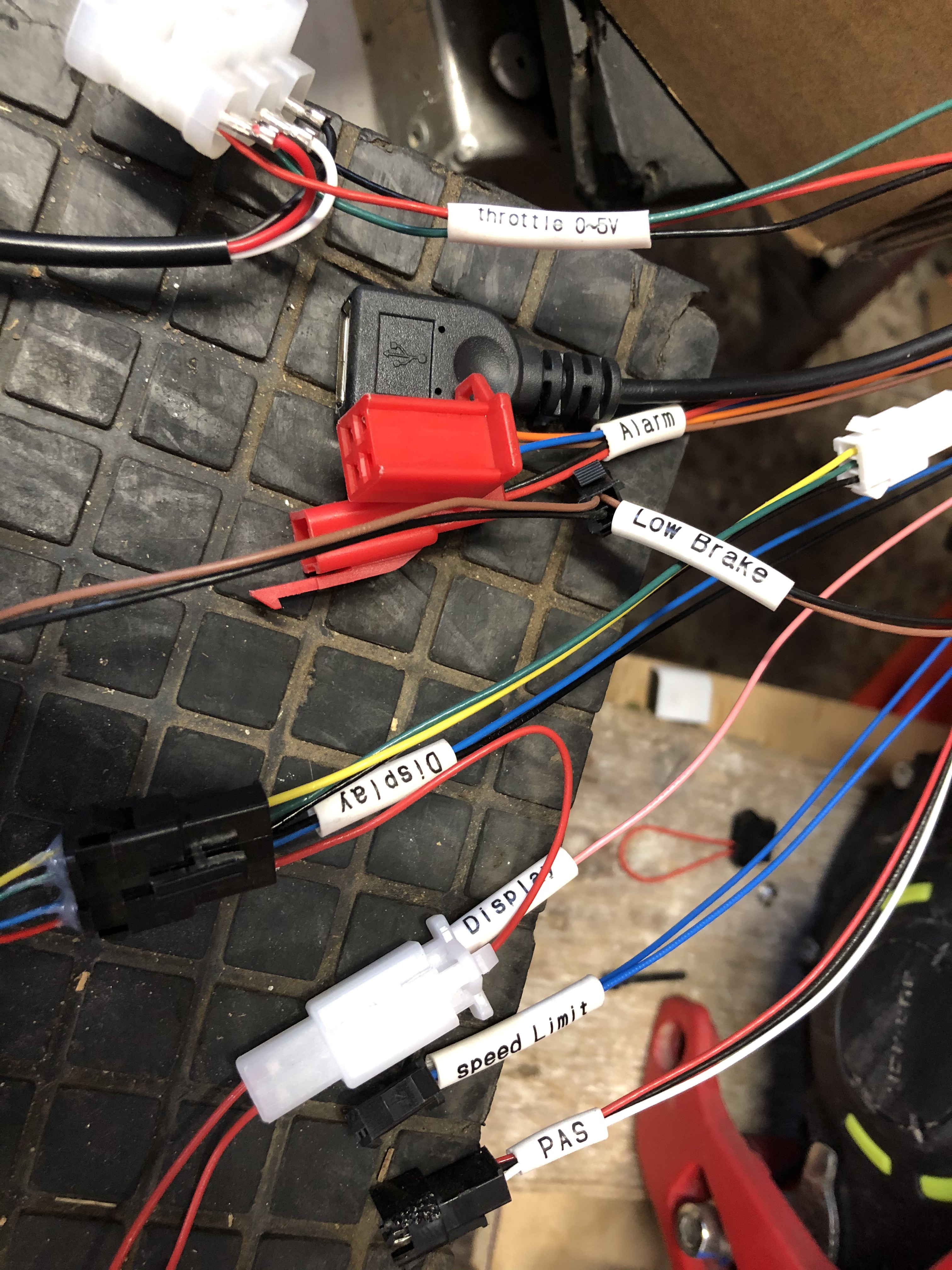

Ich habe die Batterie, den Motor, die Hall Sensoren und den Gasgriff angeschlossen. Nach dem Einschalten wird die LED grün, das Display (über Kabel) geht an und zeigt die Batteriespannung. Verbinden mit der Bluetooth App scheint auch zu klappen, aber alle Parameter (Battery Voltage usw.) stehen auf Null. Hat jemand eine Idee, woran das liegen kann?
Dann habe ich noch drei Kabel die mit dem Label "PAS" zusammengefasst sind. In der Anleitung finde ich nichts dazu. Wozu dienen die?

Scheinbar kann dein Sabvoton auch Fahrrad. PAS ist für Pedelec. PAS ausschalten und mit einem Halltest beginnen...... Hoffentlich hast du den externen Bluetooth Adapter in den Sabvoton gesteckt.

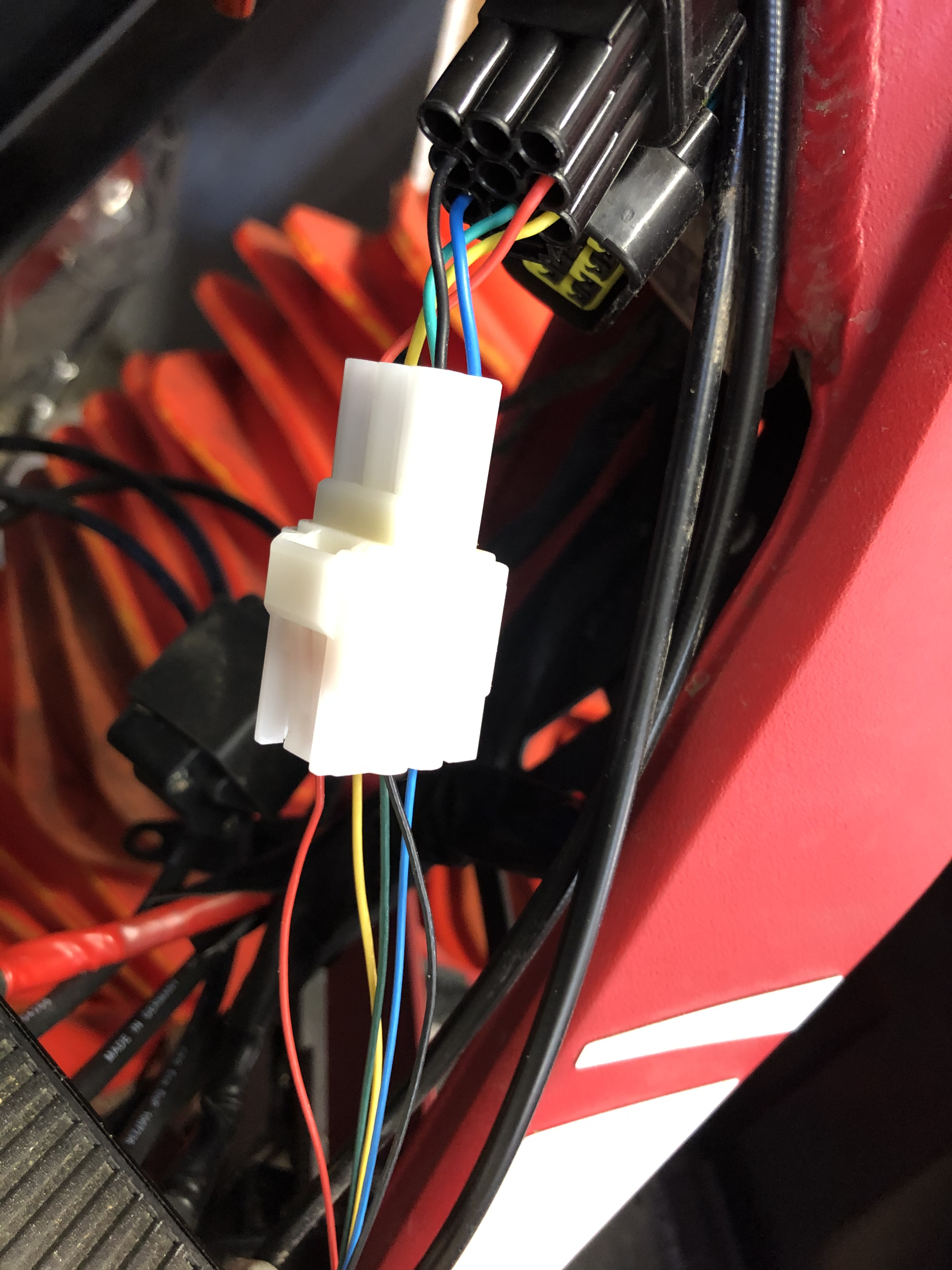

Bin einen Schritt weiter, aber leider noch nicht am Ende. Habe Bluetooth noch mal mit einem Android Tablet probiert, vorher iPhone. Dort war die Fehlermeldung "lack voltage" anstatt "restart". Damit bin ich auf Endless Sphere fündig geworden. Das Display wird an eine 5-Pol Buchse angeschlossen, davon haben 3 Kabel noch einen Stecker dazwischen. Für mich sieht das lediglich nach einer Verlängerung aus, die keinen Unterschied machen sollte. Tut sie aber, wenn ich den 3-fach Stecker abziehe klappt die Kommunikation mit dem Controller.
Aber leider habe ich mich zu früh gefreut, der Hall Test funktioniert nicht. Ich kann ihn starten, "in progress" wird angezeigt, aber mehr passiert nicht. Wenn ich es richtig verstanden habe, sollte sich der Motor dabei in kleinen Schritten drehen, damit der Controller die Hall Signalisierung checken kann. Da dreht sich aber nichts, nach 10 Minuten habe ich abgebrochen.

Zündung EIN bedeutet beim Sabvoton, dass der eLock mit 48V? 72V? verbunden wird. Es gibt 6 Möglichkeiten die Hallsensoren anzuschließen (Reihenfolge). Des Weiteren gibt es 6 Möglichkeiten die Motorkabel aufzulegen. Farbe auf Farbe klemmen funktioniert nicht immer. Insgesamt gibt es also 36 Möglichkeiten. Slothorpe hat herausgefunden, dass in 50% der Fälle sich etwas tut. In die richtige Richtung sind dann 9-mal. Nun mußt du die Möglichkeit nehmen, wo der Motor am besten läuft. Immer nur einen kleinen Sollwert mit dem Daumengas? vorgeben.
Der Sabvoton hat ja 1 oder 2 Leds. Blinkt da etwas? (Fehlercode). Ich begänne damit die Hallsensoren durchzutauschen.

Er läuft, ich habe nur den Strom für den Hall Test höher gestellt. Alle Kabel/Farben passen 1:1.
Es sieht aber so aus, als ob der Controller keinen Eingang für die Motortemperatur hat. Auf vielen Bildern sehe ich ein weißes Kabel am Hall-Stecker. Da ist aber bei meinem keins dran. Das ist natürlich nicht so schön.
