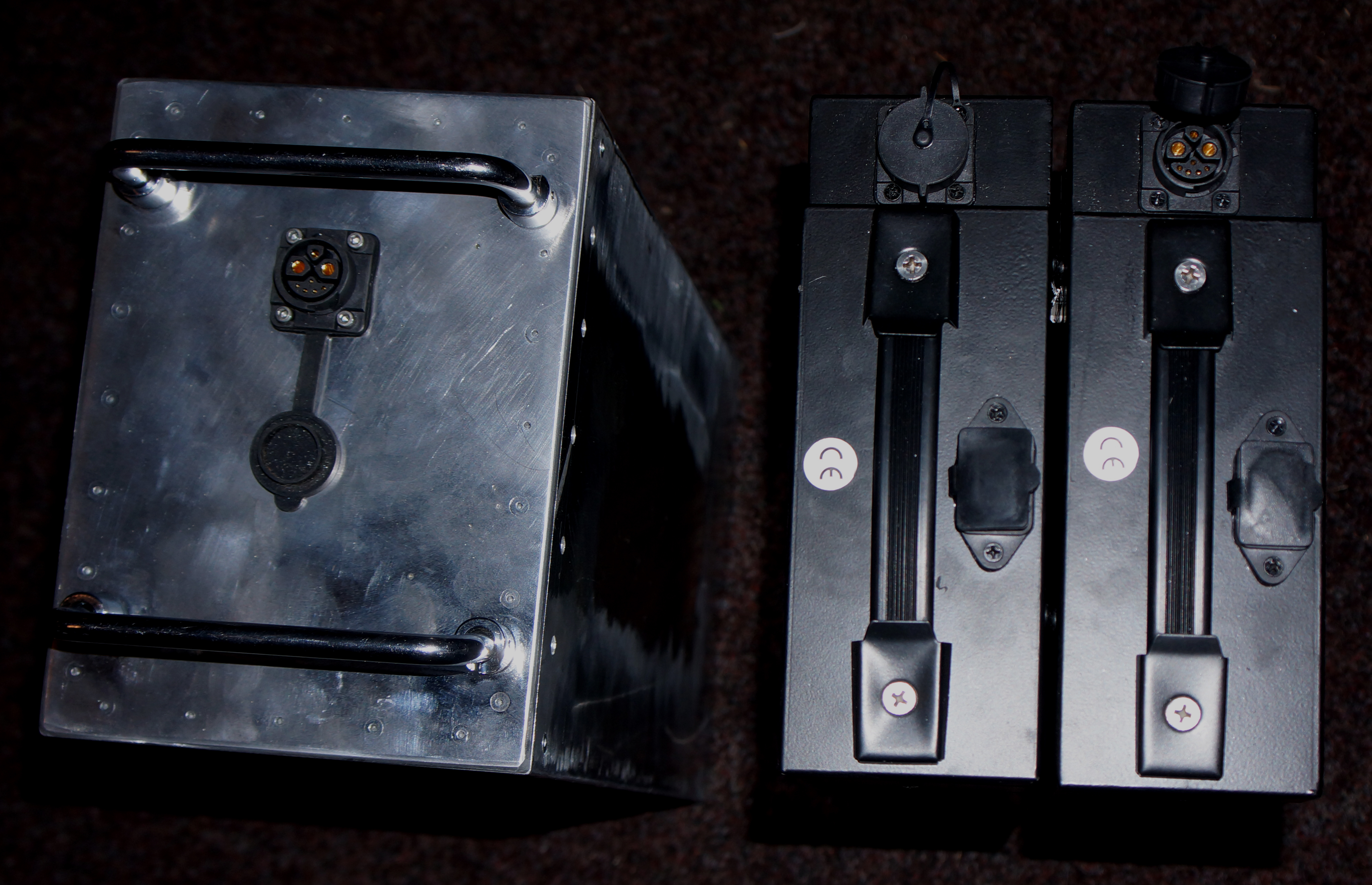

anbei ein Bild eines Akkus 72Volt 63Ah, Reichweite ca 140Km in einem Futura Hawk oder Classico. 20 LG Pouch Zellen mit 63Ah.
Gruß Fritz
