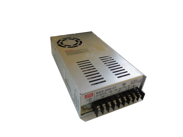

Zum Bau eines Ladegeräts bieten sich gut die Meanwell-Schaltnetzteile an. Sie sind sehr preiswert, ein 350 W-Netzteil gibt es beim freundlichen Chinesen über Ebay schon für 37 € inklusive Versand. Sie sind in verschiedenen Spannungen erhältlich, die Ausgangsspannung ist auch in engen Grenzen noch justierbar.
Schaltnetzteil NES 350
Damit sie für unsere Zwecke als Ladegerät eingesetzt werden können, muss jedoch der Strom begrenzt werden, andernfalls würde das Netzteil den Hitzetod sterben. Hierzu habe ich eine Schaltung entwickelt, die eine Strombegrenzung bewirkt und auch dazu noch Spannung, Strom und die Lademenge auf einem Display anzeigt. Die grundlegende Idee ist nicht von mir, sondern diese habe ich im Endless-Spere-Forum gefunden. (Richard Fechter Meanwell Limiter). Wer mehr dazu wissen möchte, findet per Google die Seiten.

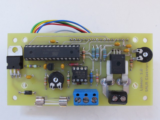

Hier meine Schaltung:
Die Rückseite:
Schaltung Rückseite
Das Poti rechts dient zur Kontrasteinstellung des Displays. Mit dem linken Poti kann die Strombegrenzung von 0 bis zum Maximalwert eingestellt werden.
(Die oben zu sehenden Kabel sind nur zum Flashen des Mikrocontrollers und später nicht mehr vorhanden)

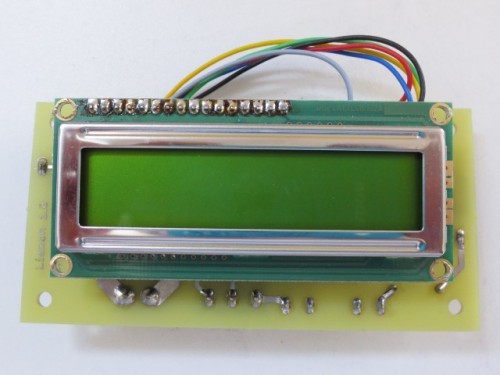

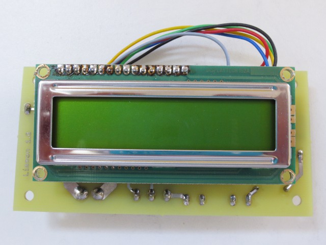

Die Vorderseite mit Display:
(Das Display ist schon mal in einer anderen Anwendung eingesetzt worden, daher die etwas verkokelten Pads ;)
Schaltung Vorderseite

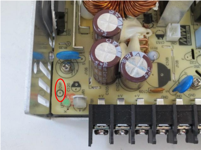

Die Schaltung wird an den OVP-Testpunkt des Schaltnetzteils angeschlossen. Über diesen Punkt erfolgt die Strombegrenzung. Weitere Eingriffe in das Netzteil sind nicht notwendig.
OVP-Anschluss

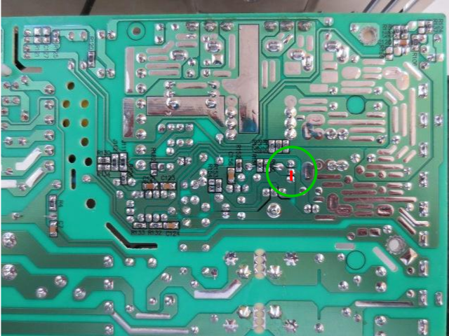

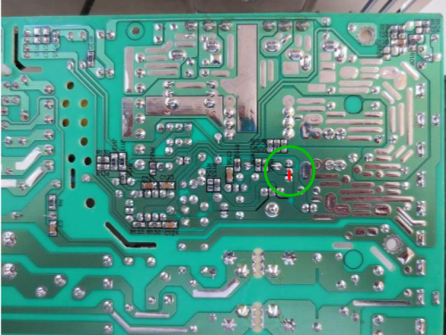

Der Lüfter des Netzteils arbeitet temperaturabhängig, wenn es zu warm wird, schaltet er ein. Wenn man möchte, kann man durch einen kleinen Eingriff den Lüfter ständig laufen lassen. Dazu müssen nur zwei Anschlüsse eines Transistors überbrückt werden.
Hier zu sehen:
Lüfter-Mod
Kollektor und Emitter des Transistors, der den Lüfter schaltet, werden gebrückt.

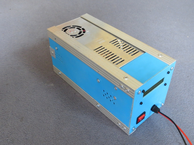

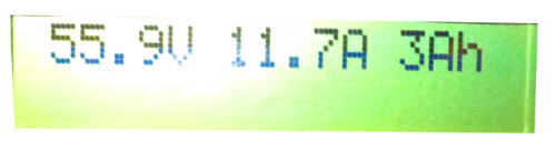

Zum Laden meiner LiFePo’s habe ich mir zwei Netzteile NES 350 W 27 V in Reihe geschaltet, was problemlos möglich ist. Damit habe ich eine Leistung von 700 W. Die Spannung habe ich auf einen Wert von 57,5 V eingestellt, was bei 16 Zellen 3,59 V ergibt. Bisher läuft das Ladegerät einwandfrei, für ca. 100 € eine tolle Sache:
Ladegerät

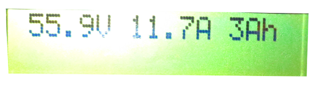

Display

Hallo Salmi,
sicher ein schönes Projekt. Mit 700W bekommst Du deine teilentladenen LifePo4 Zellen sicher in 1-2 Std. wieder aufgeladen.
Nur warum der ganze Aufwand? Deine Meanwell Schaltnetzteile haben doch von Haus aus eine Strombegrenzung von ca. 12A.
D.h. zu Anfang, in der CC- Ladephase, wird mit diesen 12A geladen. Zum Ende des Ladevorgangs, in der CV- Ladephase, bei 57,5V reduziert sich der Ladestrom von allein auf < 1A.

Die Strombegrenzung ist glaube ich auf 135% ab Werk eingestellt, dauerhaft wird das Netzteil diese geforderte Mehrleistung nicht vertragen und wird langsam aber sicher einen Hitzetod sterben.
Wir reden ja hier über Lifepos in Rollern laden, da gehen dann schon mal zwei-drei Stunden ins Land bis das Netzgerät aus der Strombegrenzung raus kommt.

Es ist in der Tat so, wie @dominik schreibt. Daher ist der Aufwand notwendig, um die Nennleistung nicht dauerhaft zu überschreiten.
Laut den Berichten aus dem Endless-Sphere Forum sind die Netzteile wohl sehr robust und sollen zuverlässig arbeiten. Die Lüfter sind allerdings schon sehr laut. Für mich spielt das aber keine Rolle, da ich das Ding 'eh nicht im Wohnzimmer stehen habe.
