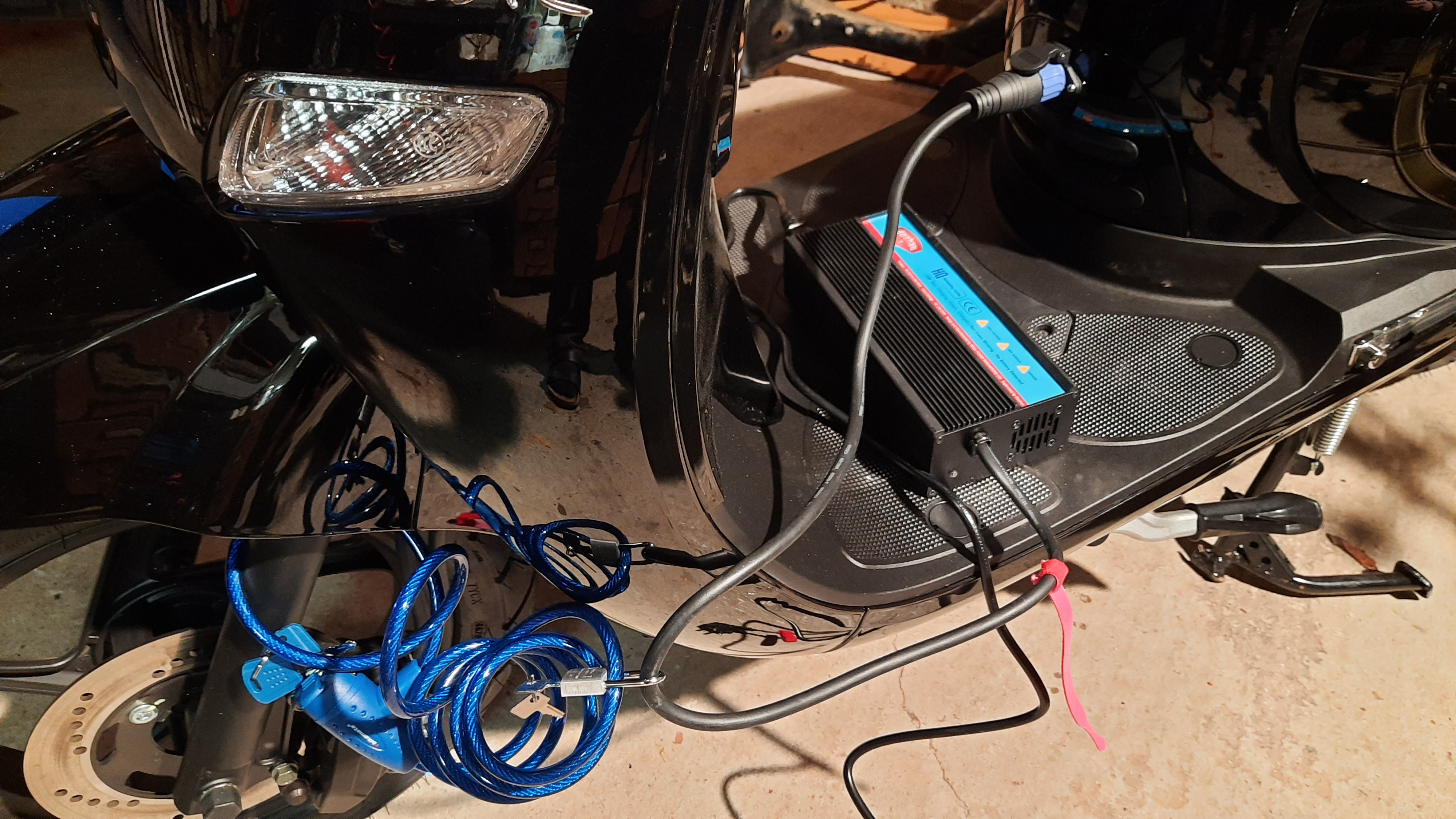

ich würde gerne soetwas wie eine Stahlöse/ -schlaufe an meinem Ladegerät haben wollen. Zum Anschließen.
Habe schon geschaut, aus dem Metalkasten des Laders bekomme ich die Elektronik nicht raus, da dort einiges verklebt wurde.
Wenn ich mir diese Öse/ Schlaufe an das Gehäuse des Ladegerätes schweißen lasse, vermutlich Elektroschweißen, besteht die Möglichkeit das ich mir die Elektronik da drin schrotte, da (schlagt mich wenn ich falsch liege) die Masse des Schweißgerätes mit dem Gehäuse verbunden wird???

Die Chance das die elektronik aus elektrischer Sicht überlebt wenn Du das Gehäuse zum schweißen mit Masse verbindest ist sehr hoch, da hätte ich keine bedenken.
Aber:
1. Es gibt beim Schweißen eine nicht unerhebliche Hitzeentwicklung. Da hätte ich schon bedenken mit den elektronischen Einbauten.
2. Ich gehe davon aus das das Gehäuse aus Aluminium ist. Das ist nicht so ganz einfach zu schweißen... .
Fazit: Lieber nicht klassisch Schweißen.
Ich könnte mir vorstellen das das "Schießen" von Bolzen mit einem Bolzenschweißgerät gut funktionieren könnte.
https://www.youtube.com/watch?v=N5HfpPz9MsE
Da ist dann auch die Erwärmung so kurz und Punktuell das die Elektronik keine Schaden nimmt.
Zu Deiner Frage:
Aber:

Loch in das Gehäuse bohren und dann eine Öse mit Blindnieten befestigen wäre zu einfach, oder?

Schweissen dürfte nicht klappen. Punktschweissen kann man vergessen, hält nicht, Mig/Mag wird zu heiß, Wig sowieso, Elektrode auch und autogen scheidet eh aus. Evtl. nöglich wäre Laser gepulst. Da ist der Energieeintrag am geringsten. Aber das dürfte teurer werden als ein neues Ladegerät wenn es geklaut werden sollte.

Ich hätte eine ganz einfach Idee das Ladegerät zu sichern, Was wäre wenn man ein kleines Vorhängeschluss verwendet, wo nur das 230V Kabel durchpasst aber nicht der Stecker? Dann könnte man das Kabel durch den Schlossbügel legen und eventuell auch mit einer Speiche zusammen dann müsste das gesichert sein oder?

Das mit dem Vorhängeschloss ums Kabel habe ich auch schon gemacht. Reicht wahrscheinlich in den meisten Fällen.
Wenn du dein Ladegerät öfter dabei hast, macht ein Motorradkoffer oder Topcase Sinn. Da kann man Löcher für die Kabel rein bohren. Wenn der Dieb das Ladegerät nicht sehen kann, kommt er mit größerer Wahrscheinlichkeit gar nicht erst auf dumme Gedanken.

Nein das wäre die beste Lösung, hatte ich auch vor, geht aber nicht!!
Ich krieg die Platine, wie schon erwähnt, nicht raus.
Wenn ich bohre, besteht die Gefahr, dass Metalspäne/ Splitter auf der Platine landen und dort verbleiben.
Warum das jetzt doof ist, muss ich nicht erwähnen.
Am liebsten wäre mir das Teil, fest am Bike. Passt aber leider nicht mehr (Weil Schnelllader länger) in den "Benzintank".
Habe überlegt es irgendwie hinten am Bike unter den Sitz zu packen. Aber das ist noch in der Gedankenphase. So oder so, muss ich das Teil mechanisch befestigen. Komme wohl nicht drumherum, irgendwie die Platine da raus zu bekommen um doch Bohren zu können. Bei dem 5A Teil kann man das komplett vergessen - das ist (zumindest meins) komplett eingegossen in irgendeinen Schaumstoff.
