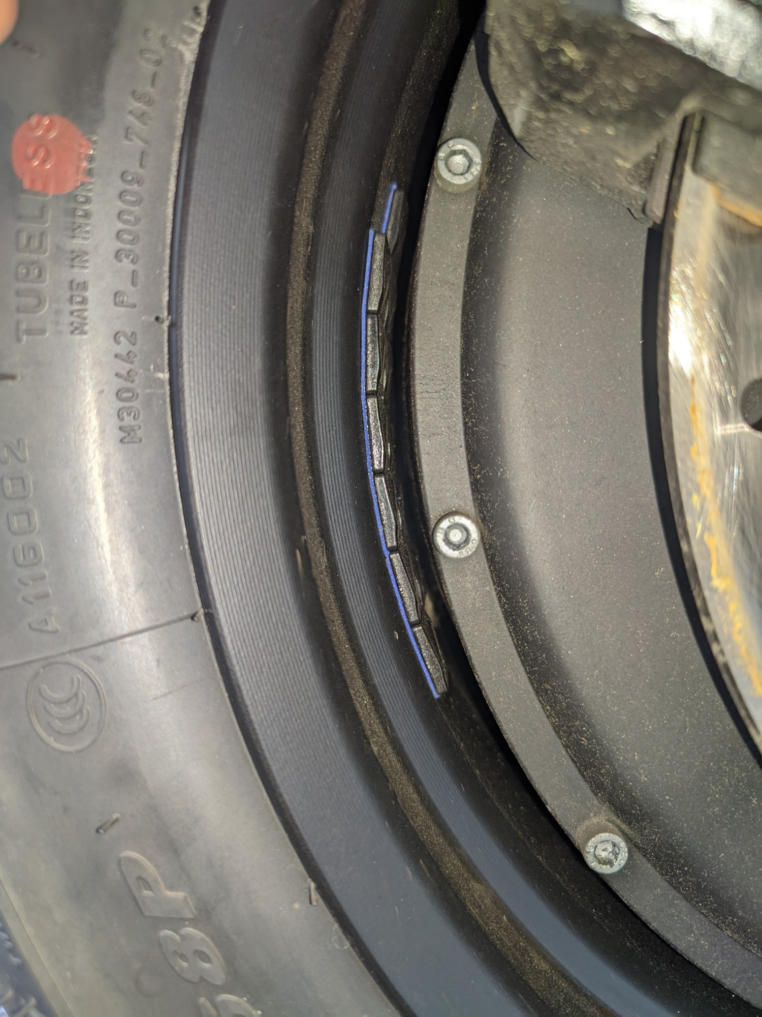

Was meint ihr ist es vielleicht möglich mit Wuchtgewichten an der Felge dieses Problem einigermaßen zu lösen!
patba
Beiträge: 1084
Roller: Silence S01
PLZ: 93***
Re: Hinterrad Unwucht!
Beitrag von patba »
Die Unwucht sicher. Den Höhenschlag nicht.
Das Problem ist, man kann das Hinterrad nicht einfach so auswuchten. Normalerweise würde man das ja auf der Steckachse oder semi-professionell auf einem Wuchtbock ausbalancieren. Man braucht hier einen Montage-Adapter, damit man die Felge zentriert lagern kann. Und den gab es zumindest im Dezember noch nicht bei den Händlern.
Ich hätte vor einiger Zeit versucht, das Hinterrad per trial-and-error im eingebauten Zustand auszuwuchten. Die Idee war, zunächst mit einem Satz Holzkeile (je ca. 10-20g), die ich in den Spalt zwischen Felge und Motor gesteckt habe, die nötige Masse und die Position herauszufinden. Den Unwucht-Schlag wollte ich mit einer Kreide am laufenden Rad markieren, um dann an der entgegengesetzten Seite mit den Gewichten anzufangen. Hab eine Stunde rumprobiert, ohne nur einen Tick voranzukommen. Das Markieren das Schlags geht noch recht gut, aber das Auswuchten...
Patrick
Manfred 77
Beiträge: 366
Registriert: Fr 8. Mär 2013, 08:55
Roller: Silence S01
PLZ: 8380
Beitrag von Manfred 77 »
Hi Patrick!
Was passiert wenn man auf gut Glück Wuchtgewichte Positioniert und durch langes probieren die Unwucht einigermaßen in den Griff bekommt!
Ich glaube einen Versuch ist es wert!
Lg
Manfred
