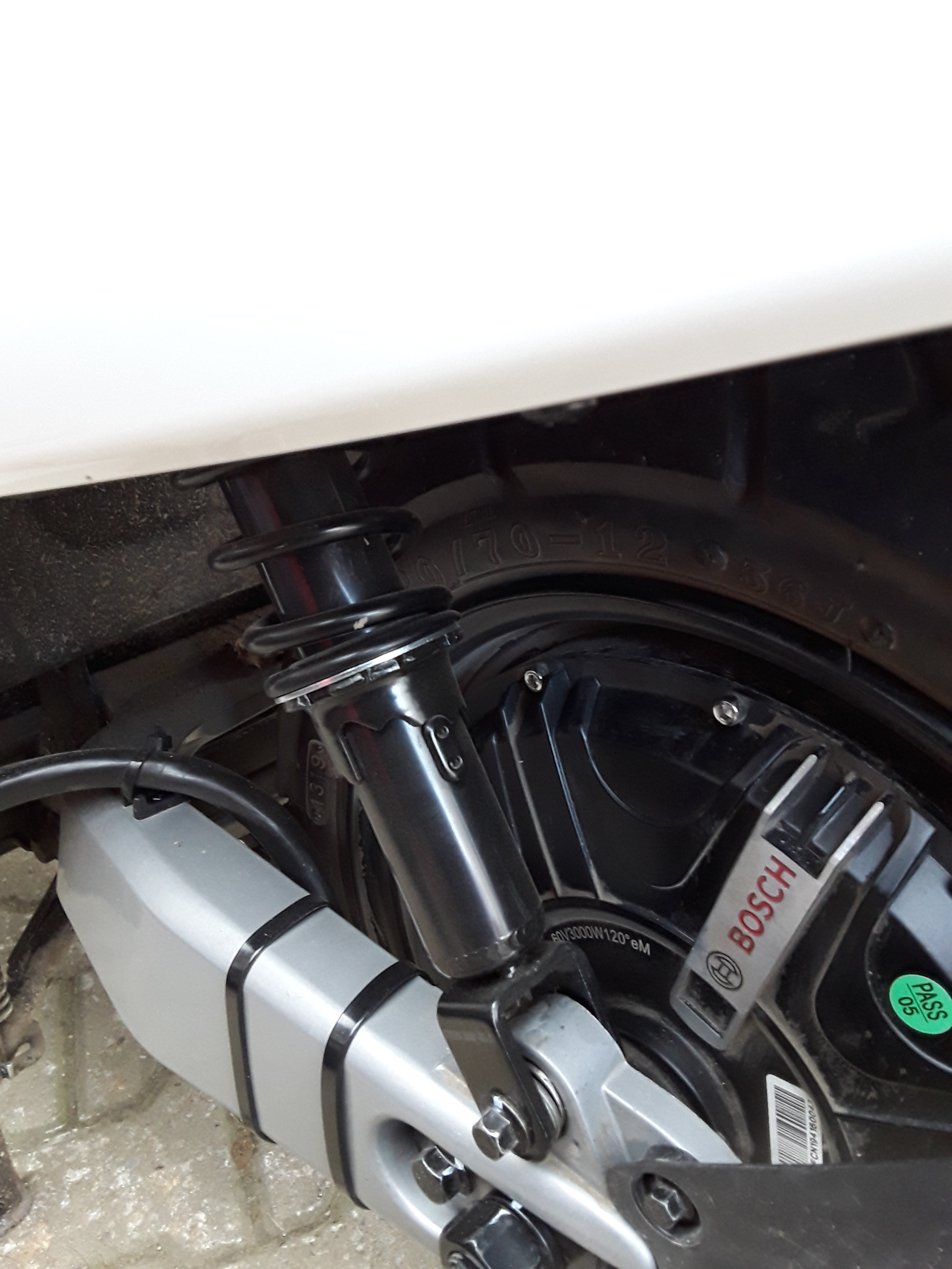

bei eBay verkauft jemand einen echt schönen UNU.
Was mich interessiert ist, was sind das für Stoßdämpfer?
Die Standard UNU Stoßdämpfer sind für deutsche Straßen leider untauglich.
Das sagt zumindest mein Rücken. Ich habe bei UNU schon nach alternativen gefragt. Leider ohne Erfolg.
Ich habe den eBay Verkäufer gefragt, aber leider möchte er das nicht verraten.
Ich kann die Stoßdämpfer aber bei ihm kaufen, schreibt er.

Gefühlt sehen die aus wie die in meinem GoE mit der guten Ausstattung.
Ich sehe nur die Verstellen nicht, wahrscheinlich rechts/ links vertauscht??

Yss ?

ich würde mittlerweile auch auf YSS tippen.
Allerdings hat der Stoßdämpfer von Goggl einen Flansch.
Stoßdämpfer für den UNU müssen auf beiden Seiten eine Öse haben.
Bei Fasemann's Bildern glaube ich das erkennen zu können.

Der Flansch unten ist ne Zange, gibt es aber auch mit oben und unten einem Auge.

Hallo Goggl,
ok, die Fachausdrücke sind Zange und Auge. :-)
Bei YSS gibt es ja unzählig viele Ausführungen.
Es wird schwierig die richtigen Stoßdämpfer zu finden.
Es gibt leider keine mit einer ABE für einen UNU.
Die Länge und den Durchmesser der Schrauben ist ja noch das einfachste.
Das Gewicht des Rollers ist bestimmt das wichtigste Merkmal.
Hier ist eine Liste.(Ab Seite 10) Es wir schwierig werden ein vergleichbares Modell zu finden.
https://cdn1.louis.de/content/catalogue ... yp_220.pdf
Welcher Piaggio Roller kommt denn den UNU am nächsten?

Ich wollte nicht belehrend rüberkommen. Aber richtige Ausdrücke vereinfachen oft die Debatte.
Ne dumme Frage, der UNU hat doch ein kleines Versicherungskennzeichen ?
Kann man doch beliebige Dämpfer nachrüsten, ne ABE findest du weder für UNU noch für NIU.
Länge Lochabstand, passende Lochgrösse ggflls Buchse, Zange oder Auge. Wegen Gewicht würde ich Rollerdämpfer nehmen, weil die Triebsatzschwinge ähnlich wie ein Nabenmotor wiegt und wirkt. Ich glaub bei mir Piaggio 300 oder so.

Hallo Googl ich habe das nicht als belehrend empfunden.
Ich glaube ich habe passende Stoßdämpfer gefunden.
Die Simson Schwalbe KR Stoßdämpfer haben die passende Länge.
Sie haben zwei Augen und das Gewicht der Schwalbe ist (im Vergleich zu einen Motorrad) ähnlich.
Sie gleichen dem Bild oben. Jetzt fehlt noch die ABE.
Jetzt würde ich mal beim TÜV nach den Kosten nachfragen.
