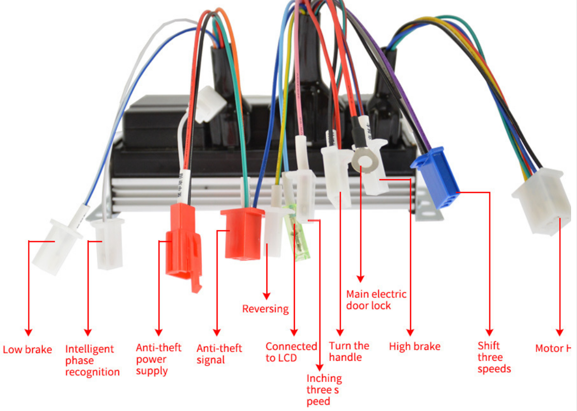

vielleicht ist die Steckerbelegung so wie hier im ähnlichen Modell:
https://de.aliexpress.com/item/10050013 ... web201603_
Stecker Rechts: Throttle und Switch-Lock, 2xBrake
Stecker Mitte: Funktionen wie Rückwärts, Fahrstufe, Tachosignal und Alarmanlage
Pinreihe oben 1-8 : Pin3: low gear Pin4: high gear
Pinreihe unten 9-16: Pin14: +5V Pin 15: GND
Es wäre einen Versuch wert, den bisher unbelegten Pin 4 ("high gear) auf GND oder +5V zu polen.
Stecker Links: Halleitungen zum Motor

ich konnte auf dem Foto von Dir nicht richtig erkennen, ob Etwas in der oberen Reihe des Mittelsteckers verkabelt ist.
Wenn da momentan nur dieser Pin-3 belegt ist, wäre ein Wechsel auf Pin-4 natürlich die elegante Lösung (unter der Annahme, das die Pinbelegung identisch zum verlinkten Gerät ist).
In der Regel werden die Umschalteingeänge auf GND/Masse/B- gelegt, oder aber selten auf 5/12 Volt, was aber natürlich egal ist, wenn man das richtige Schalt-Potential schon auf dem alternativen Pin liegen hat und lediglich umzustecken braucht.
Wenn es gelingt (nach Entfernung des Heißklebers) den Stecker-Pin zu entriegeln und von Nr. 3 auf Nr.4 umzustecken, wäre es schnell erledigt.
Eine gewisse Chance, dass das Verhalten des Controilers dann geändert ist, sehe ich. Spannend ist dann natürlich wohin? (45km/h oder ?)

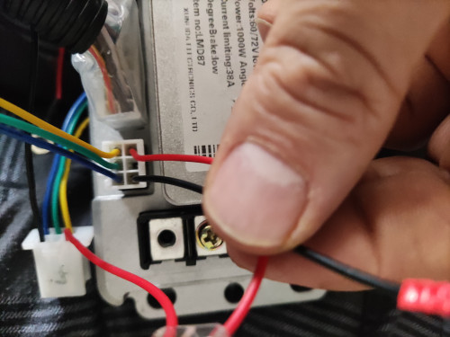

Leider steckt das gelb weiße Kabel auf Pin 2 nicht auf Pin 3. Low und High Gear sind beide unbelegt 🤔 Pin 2 währe demnach Phase Identify. Ob das nun auch bei meinem Controller auch so belegt kann man natürlich nicht sagen. Kann man denn relativ gefahrlos 3 oder 4 auf Masse legen oder kann das den Controller abschießen?

Vielleicht kannst Du, wenn der Mittelstecker draußen ist (angeschaltet) mal messen, auf welchen Pins dann Spannung zu GND (zur Not am Stecker links abgreifen) anliegt. Bei Schalt-Ausgängen liegen häufig 3,3 Volt oder 5 Volt an, die dann auf Masse geschaltet, die jeweilige Funktion aktivieren. Ich kann allerdings nur mutmaßen. Meine Controller waren bei dieser Rumprobiererrei bisher robust.
Die Pin-Pelegung kann bei Dir allerdings anders sein (darauf deuten die jetzt mit Kabel belegten Pins hin). Die Hauptfunktionen liegen allerdings auf den Steckern links und rechts. Insofern sollte der Mittelstecker dann eigentlich auch hier für Funktionen an/aus genutzt sein. Durchprobieren hilft vielleicht.

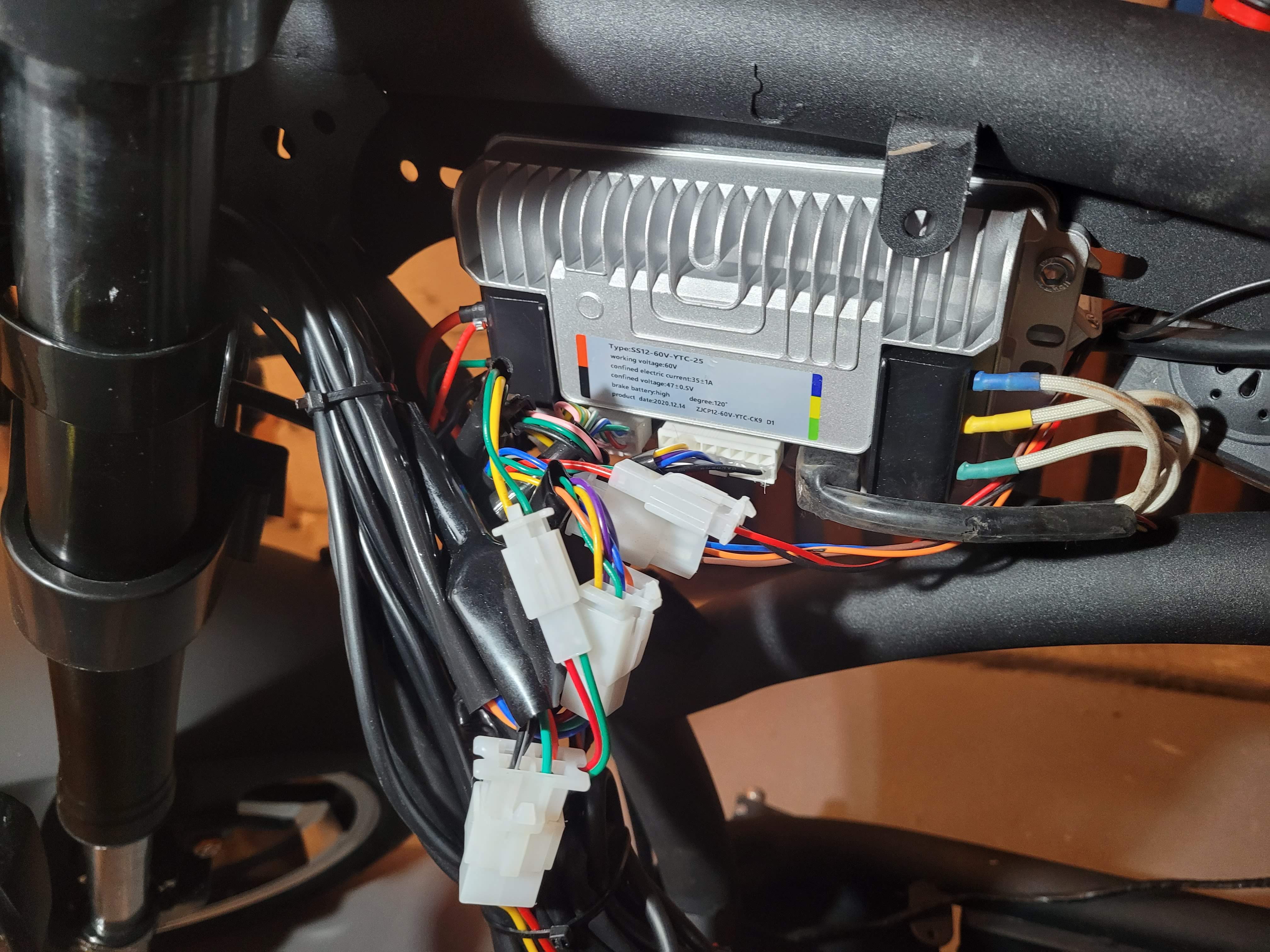

habe bei mir durch die Demontage der Tank-Attrappe den Controller freigelegt. War über das Kabelchaos ziemlich erschrocken. Die viel zu langen Kabel der Standardkonfektionierungen sind einfach zu einem Knäul mit einem Kabelbinder zusammengebunden und in den freien Raum reingestopft – abartig!!!
Werde mich der Herausforderung stellen und der Sache mal gründlich annehmen und meine Erkenntnisse und Lösungsvorschläge hier weitergeben.
Als erstes habe ich mir den Controller https://de.aliexpress.com/item/40010227 ... 4c4daHMKTx bestellt. Soll nach Händlerauskunft ein Universal-Controller sein, wo nichts eingestellt oder limitiert ist. Die Spannung und der Maximalstrom passen. Habe die 60-72V Ausführung gewählt, um mit den Kondensatoren auf der sicheren Seite zu liegen, weil diese meistens zuerst versagen.
Der rechte Stecker mit der Signalrückführung vom Motor (GND, +5V, Hallsensoren 3x) am Controller scheint Standardbelegung zu sein. Beim mittleren und linken Stecker ist mir noch einiges unklar. Habe leider keine Pin-Belegung von dem SS12-60V-YTC-25 auftreiben können. Diese werde ich wohl nur durch Messungen rausfinden. Die Ergebnisse folgen in meinem nächsten Beitrag.
