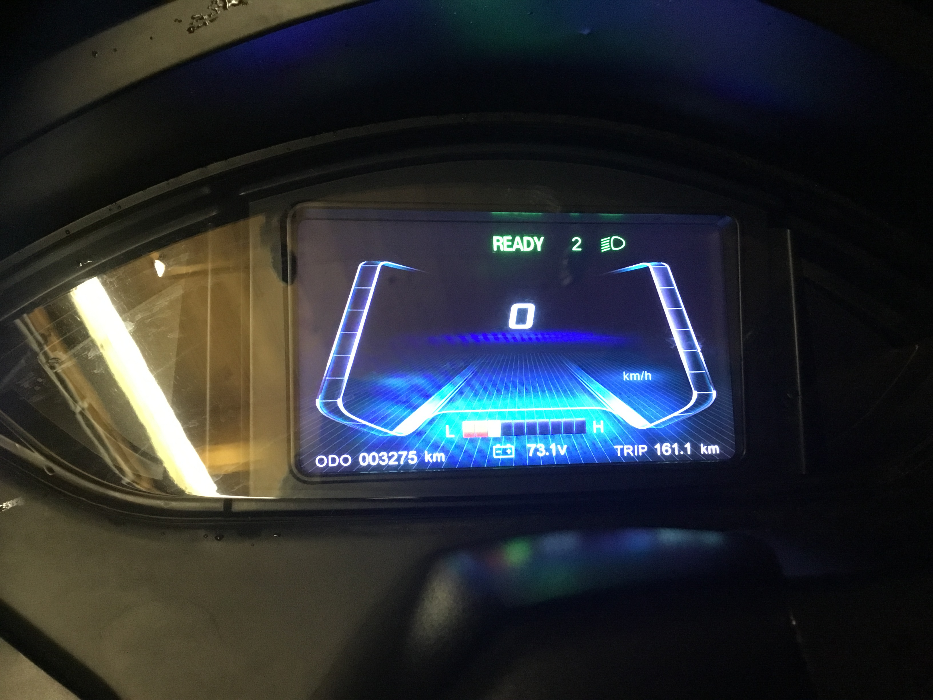

Ergebnisse beim Jupiter mit 10,8kWh Akku
Also besser auf die Voltzahl schauen.Ich bin heute bei 7 Grad Außentemperatur 100 km gefahren bei 65 bis 80 km Tempo.Lt. Tacho hatte noch ca 73 Volt übrig!!

Hat der aktuelle Jupiter mit 10,8kWh Akku denn kein 72V System mehr? Dann müßte die Ladeendspannung ( ca. 80 - 100% Ladestand) bei 84V liegen. Da die Spannung unter Last einbricht, kann man in der Spannungsanzeige verfolgen, können solche Tabellewerte allenfalls beim Stehen (Ampelstopp) gelten. Gibt es nicht mehr das Tortendiagramm (10 Stücke je 10%) mehr? Basiert auch auf der Spannung, man braucht aber nicht umrechnen.

Für mich immer noch komfortabler, als von der gemessenen Spannung auf den Ladestand zu schließen. Wahrscheinlich liegt dafür auch nur die Spannung zu Grunde, aber optisch habe ich das schneller erfaßt, als grob von der Spannungsmessung auf den Ladestand zu schließen (zumal man für eine halbwegs realistische Angabe stehen müßte). Man sollte aber den Jupiter schon mal unter niedrigen Spannungslevel gefahren sein um sein Verhalten besser abschätzen zu können und natürlich wissen, ab welcher Spannung Ende mit lustig ist.
Mehr als ein Anhaltspunkt ist es halt nicht, sofern man kein Coulobmeter nachrüstet. Ideal wäre es natürlich, wenn man das Anzeigeinstrument entsprechend nachrüsten könnte. Mit einer Angabe von aktueller Spannung und Ladestand über ein Coulombmeter im Tortendiagramm sollte sich eine sehr realistische Einschätzung über die mögliche Restreichweite möglich sein - wenn man das Verhalten unter den Umgebungsparametern (Fahrergewicht, Außentemperatur, Rollverhalten, Wind, Untergrund usw.) kennt.

Voll Geladen zeigt er 84V an. Gehe davon aus das die Voltzahlen in der Fahrt bei ca 70 bis 75 km/h gemessen wurden und nicht vor der Ampel beim Stoppen. Ich bin nie schneller wie 80 gefahren und etwas langsamer angefahren.
Habe jetzt 160km gefahren und im Stand habe ich noch 3 Balken und bei Fahrt bei Tempo 70 mal 2 und mal 1 Roten Balken bei ca. 70 Volt
Bei einer Außentemperatur von ca 7 Grad
