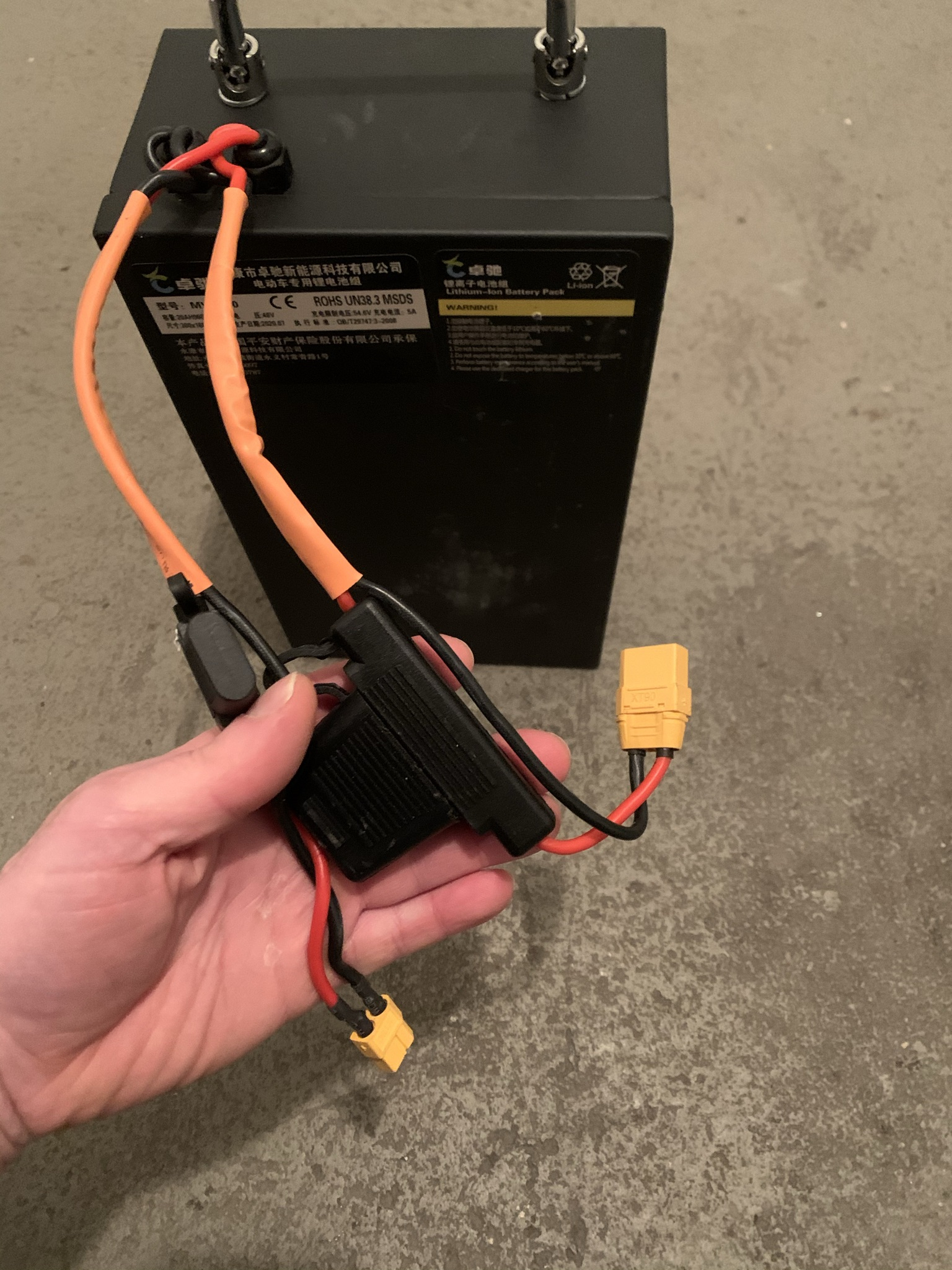

ich bin auf der Suche nach einem Adapter für ein Lithium Ionen Akku, 48V 20Ah um außerhalb des Fahrzeugs laden zu können.

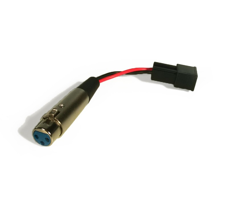

Meinst Du so etwas?
Akku Lithium 20 Ah

Dieser Adapter passt leider nicht. Ich habe einen folgenden Akku:

Sieht nach XT aus, was hat denn das LG für einen Stecker??

für micht sieht das nach dem XT60 für den Ladeaschluss aus:
https://www.ebay.de/itm/XT60-Hochstrom- ... %3A2334524
und XT90 für den Fahtstrom:
https://www.ebay.de/itm/1-Paar-XT90-Ste ... SwvtBcnK1a
Das andere Ende eines Adapterkabels braucht oiffenbar den:
