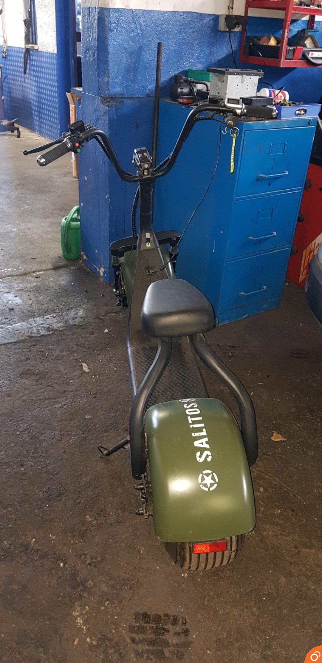

Hi Leute, ich hoffe ihr könnt mir weiterhelfen.
Leider weiß ich nicht was das genau für ein Typ/Marke ist, darum unter Sonstiges.

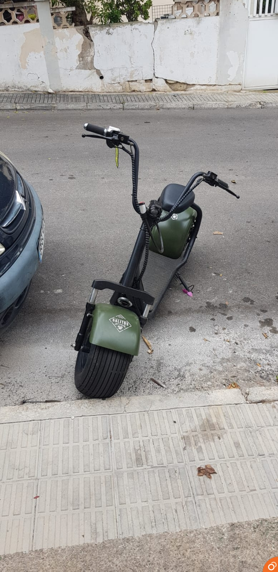

Ich hab ihn von einem Bekannten bekommen und leider keine weiteren Infos dazu bekommen. Im Internet finde ich hier und da mal ähnliche Geräte, die aber auch Preislich sich stark unterscheiden. Von China Geräte von 200-400€ bin Geräte, die bis zu 3.000€ kostet. Was genau hab ich da nun und viel wichtiger, wo bekomme ich schnell passende Ersatzteile. :D Denn leider hat sich das gute Stück auf die Seite gelegt und damit den Gashahn, reingeschoben und damit die ganze Amatur und Gashahn selber zerstört.
Aktuell bin ich auf Mallorca, weshalb es nicht gerade einfach ist, hier an Ersatzteile zu kommen. Erst wurde mir ein gutes Angebot gemacht, 12€ Reparatur und 17€ Material. Aber dann kam die Info, das zu spät gesehen wurde, das das eine Zündschlüssel Kombi ist, also das der Zündschloss da mit dran ist und er sowas nicht hat. Ich soll im Internet bestellen und selbst reparieren....hahaha....na ja, dann mal los. Ich hoffe hier kann ich ein paar Infos bekommen. ;)

Gabbahead hat geschrieben:
Di 16. Feb 2021, 17:31
das Angebot ist doch super. Einen Schlüsselschalter kannst du auch im oberen Bereich des Trittbretts einbauen. Zur Not reicht auch ein simpler Schalter am Lenker.
Gruß Harry

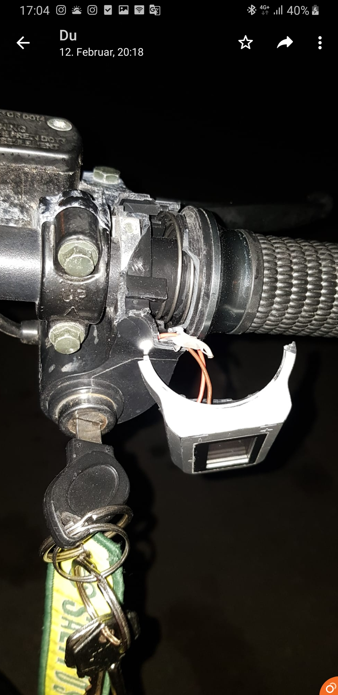

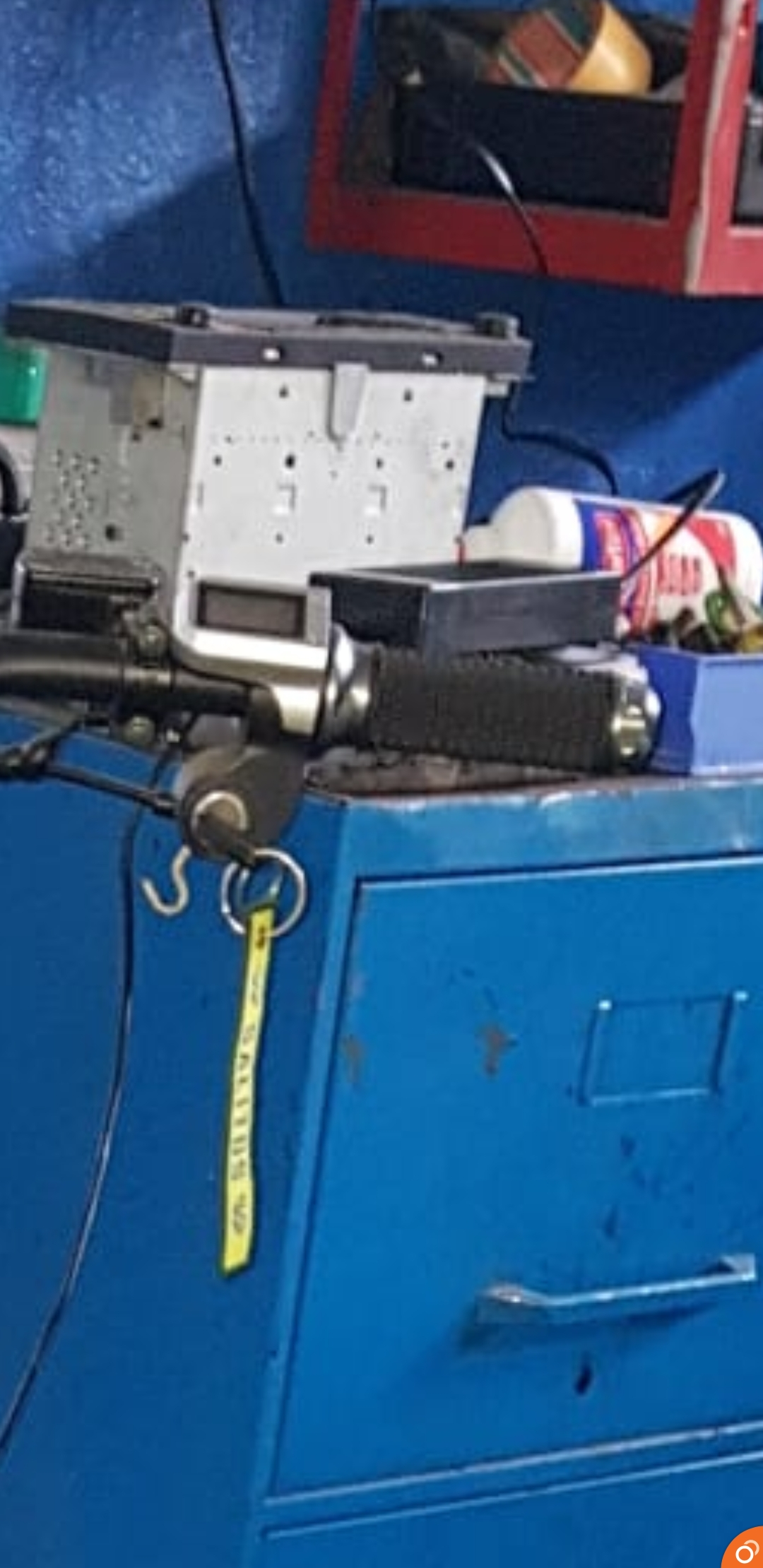

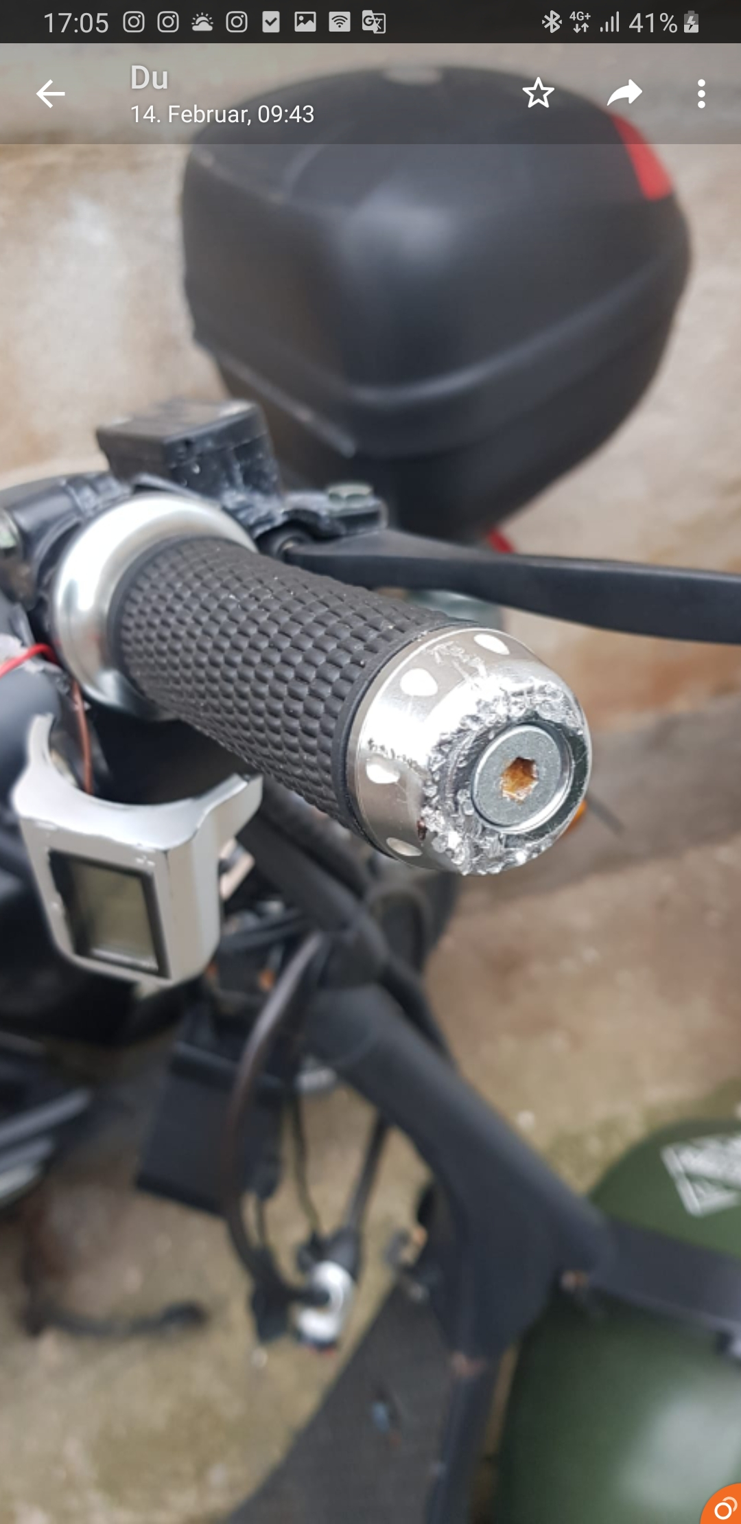

Also ich bin zwar technisch ken DAU, aber so ein extremer Bastler bin ich dann auch wieder nicht. ^^ Da kommt ja was von unten nach oben. Also einfach nur Gas und An/Aus ist das nicht, das geht ja auf nen Display rauf, wo 3 Kabel drauf gehen. Das Display kann ggf. nen ding weg haben, weil eines der Kabel lose war und auf nem Kontakt gekommen ist und es nen funken gegeben hat. Der Roller selber lässt sich aber noch einschalten, licht und Hupe gehen noch. Nur kann ich halt kein Gas mehr geben und das Display ist auch tot. Also ich könnte ggf. das Display erstmal überbrücken....aber so toll ist die Lösung dann doch nicht ^^ Darum wollte ich ja wissen was das für ein Gerät genau ist. Würde es ja gerne wieder im halbwegs Originalzustand haben. ^^

Bei Aliexpress gibt es Ersatz für 13,-€ :)

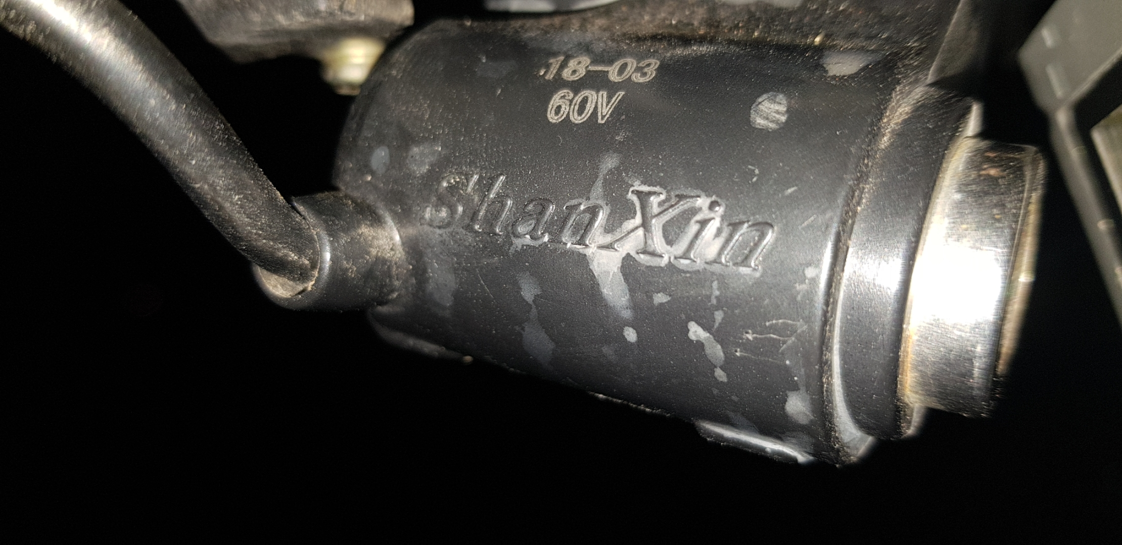

Klasse, jetzt kommen wir der Sache schon näher. ^^ Taugt das auch was ? :D Wonach hast du genau gesucht ? Auf meiner Kombi steht ja was drauf, aber ich konnte nichts dazu im Netz finden.

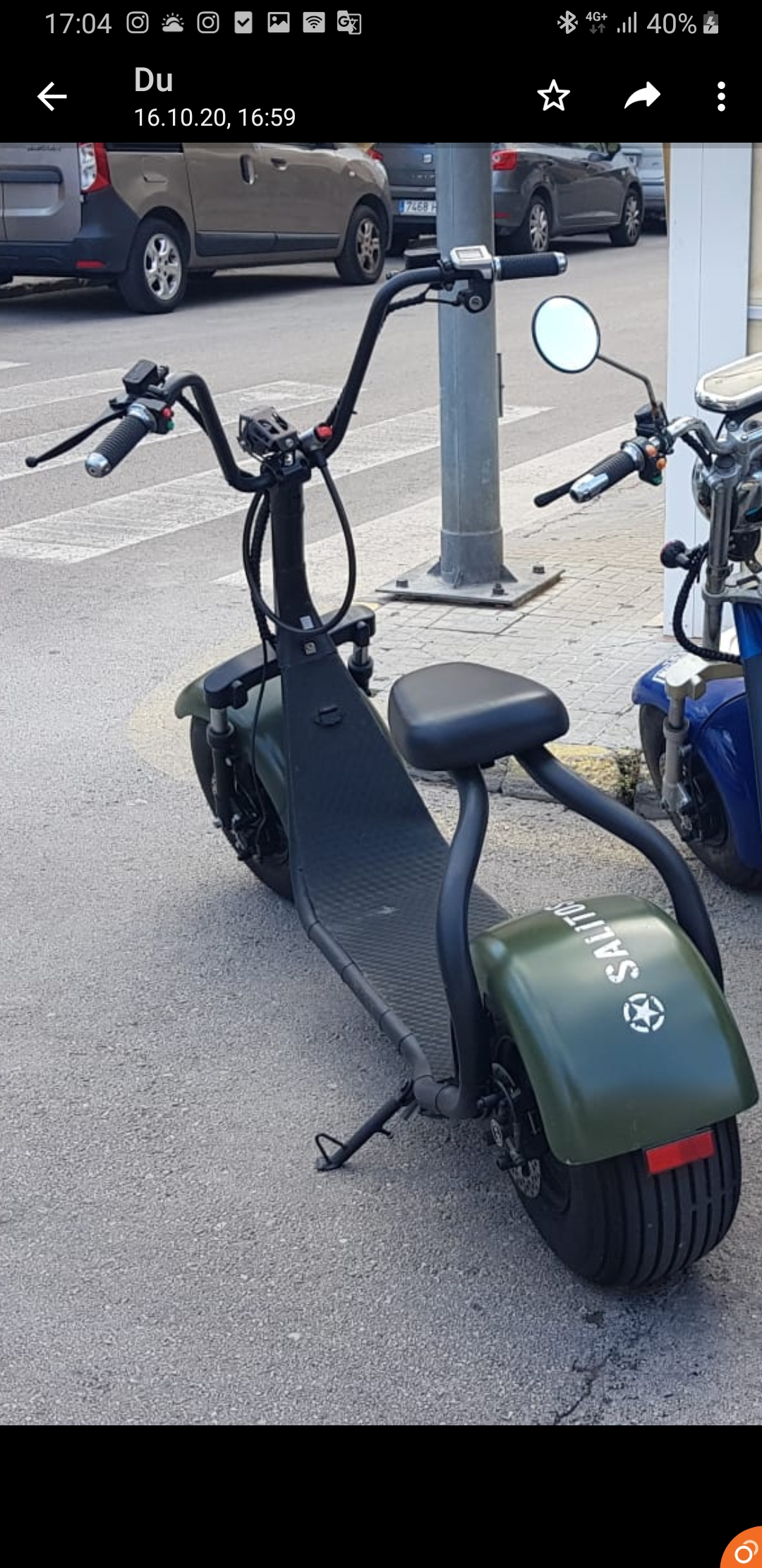

Dein eScooter gehört noch zu den Prototypen ohne CoC, deshalb wirst du im Netz auch nichts finden.
In Deutschland darf man die nicht auf öffentlichen Straßen fahren. In Spanien sieht man das zum Glück etwas lockerer.
Bei dem Sturz auf den Lenker ist bestimmt der Hallgeber beschädigt worden, deshalb läuft der Motor nicht mehr.
Bei der Suche helfen die Stichwörter "Citycoco +Trottle".
Gruß Harry
